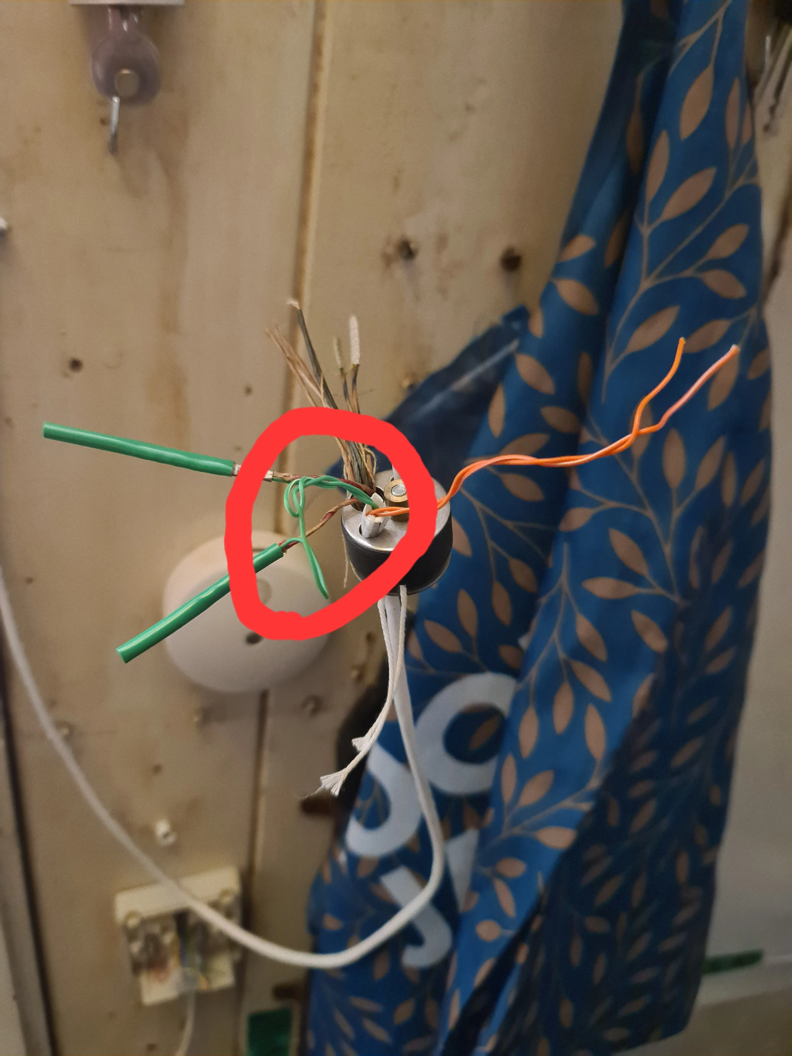

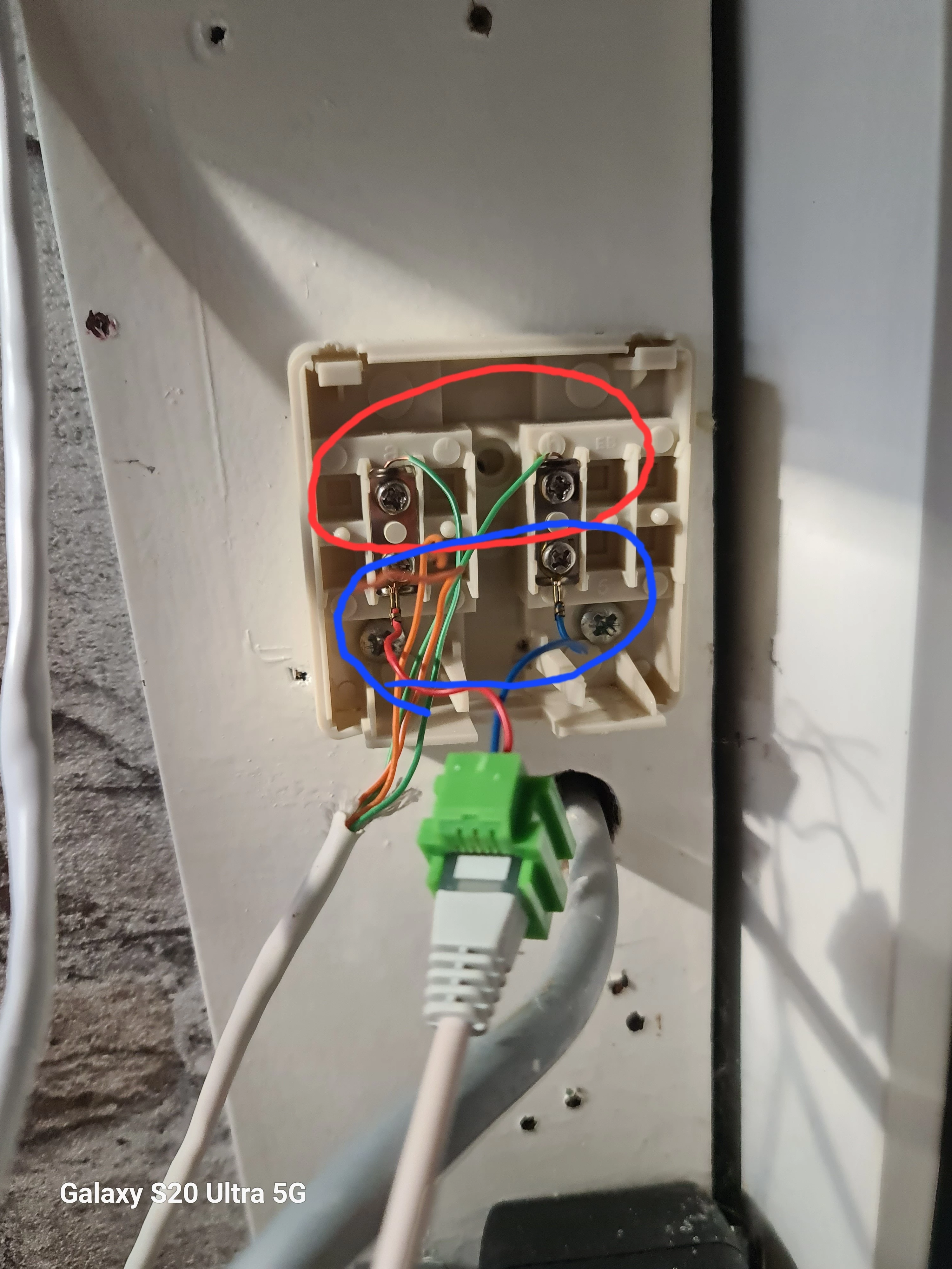

welke draden komen er eruit een lasdop, ik lees overral 4 draden, oranje geel rood en blauw, maar bij komen er alleen twee groene, waarvan een een witte streep op zit, en twee oranje, die overigens nergens op aan gesloten zitten, de twee groene zijn aangesloten op een wandcontactdoos, een groen met de blauw en een groene, met witte streep met de rode, klopt dit wel. we ondervinden de laatste tijd problemen met opstarten van apss op de tv, een samsung qn93aa 65tv uit 2022, ik wil ook de modem verplaatsen naar de kelderkast, is dat mogelijk

  • feb 25, 2025 7:06 p.m. UTC
Er is hier een ethernetkabel gebruikt.
De kleuren doen er niet toe, het belangrijkste is dat je de aders uit een aderpaar gebruikt, bij ethernetkabel : <kleur> + <kleur> met wit.
Maar zo te zien zit het goed.
Trof je dit zo aan ? Werkte het eerder wel ?

  • feb 28, 2025 4:06 p.m. UTC
dit is inderdaad de situatie zoals als het was toen we hier gingen wonen, maar dat is alweer 20 jaar geleden....ik heb de aansluiting via kabel.
