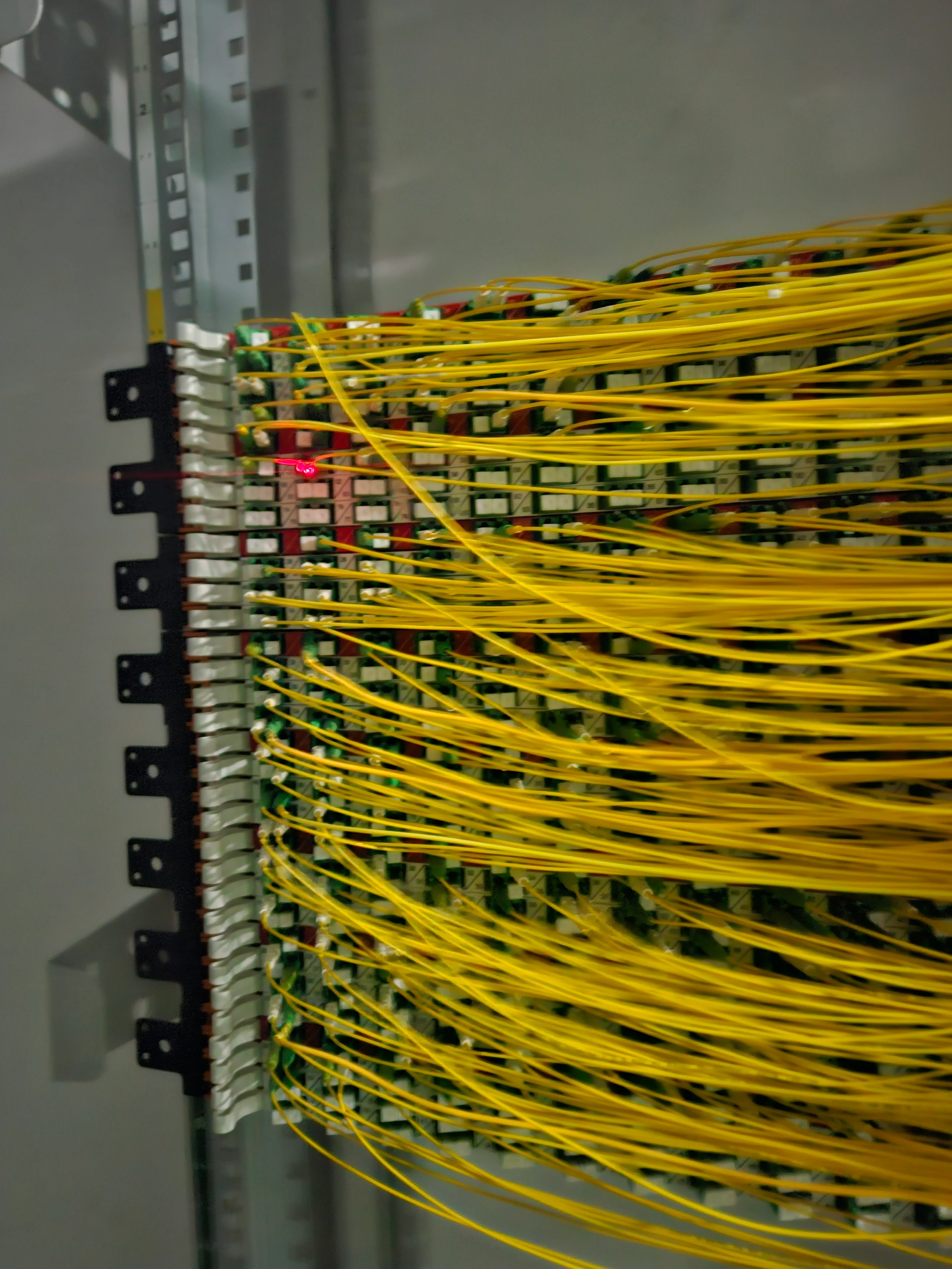

In de pop heb je twee kanten, kant 1 (PPL) geeft internet en kant 2 (ODF) zijn de lijntjes naar de huizen toe. Voor elke nieuwe klant moet er een kabel tussen kant 1 en kant 2 zitten.
Uiteraard is er een groot boek van sinterklaas met elk adres in Nederland en de positie van de ODF in de pop waar hij op aangesloten zit. Anders zou KPN niet weten aan wie ze internet moeten geven.
Helaas zijn de roetveegzwartestroopwafel pieten niet altijd even nauwkeurig met het schrijven in dat boek en dan kan het voorkomen dat je op de kerkstraat 1 woont, in het boek staat dat jij positie 17 in de pop hebt maar als we dan gaan aansluiten dat niks werkt. Dan moet er iemand komen om dat te controleren met een fysiek lampje, die zet hij op het glasvezel in de woning en dan gaan ze kijken in de pop waar hij uit komt. Als hij dan op positie 33 uitkomt hebben die pieten hun werk niet goed gedaan en moet je het kabeltje veranderen van 17 naar 33. Hierna zou alles moeten werken.
Foto: uitgelaserde verbinding in de pop geeft licht. Dan heb je dus het boek van sinterklaar niet nodig.
Ben zo trots op mijn uitleg 🤣
Edit; dit kleine stukje zijn 768 posities, erg compact dus om zo veel mensen te kunnen aansluiten.
