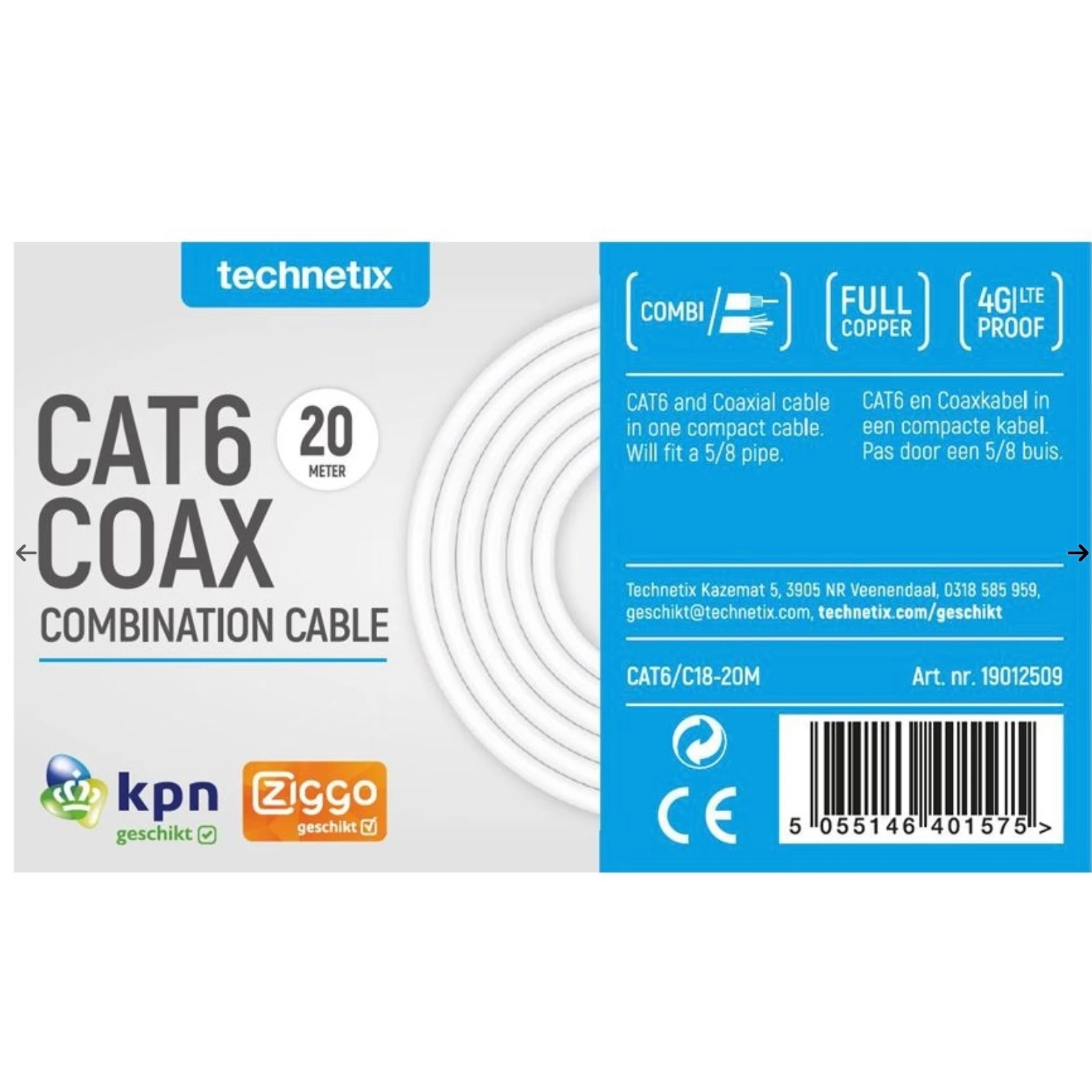

Er staat geen informatie bij en ik zie een plaatje van 2 aan elkaar geplakte kabels.
Vermoedelijk gebruikt men de Nedis kabel en zolderen aan 2 enden 2 verschillende connectoren
En met stekkers er aan, dus door een buisje wordt dat lastig.
De kabel moet niet door de buis, maar middels een female 2 female UTP adapter aangesloten worden. Maar beter natuurlijk zonder UTP adapter zelfs connectoren zolderen aan kabel en de combi kabel door de buis trekken.
Coax CAT6 Combi Cable
