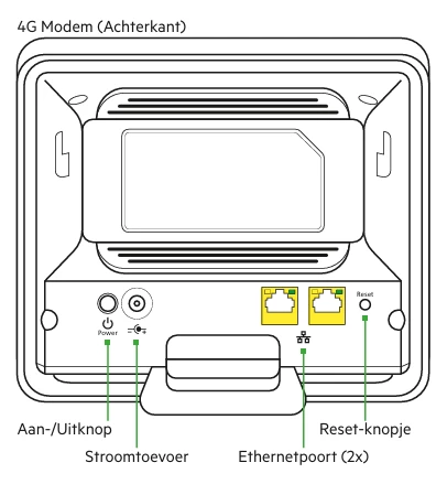

Ik ben er niet zeker van of je iets aan de modeminstellingen kunt wijzigen wat betreft je 4G modem en werking daarvan. Dat kan ik eventueel nog navragen. Maar wat je zelf voorstelt, om het 4G modem een fabrieksreset te geven, is wel een goed idee. Je kunt dat wel het beste doen in combinatie met een fabrieksreset van je Experia Box. Zou je eerst de instructie willen volgen die je hieronder vindt achter de link? Daarna kun je het 4G modem resetten op vergelijkbare wijze. Namelijk door middel van het resetknopje (in het gaatje) zo lang ingedrukt te houden totdat de lampjes uitgaan (of totdat het powerlampje enkel brandt).

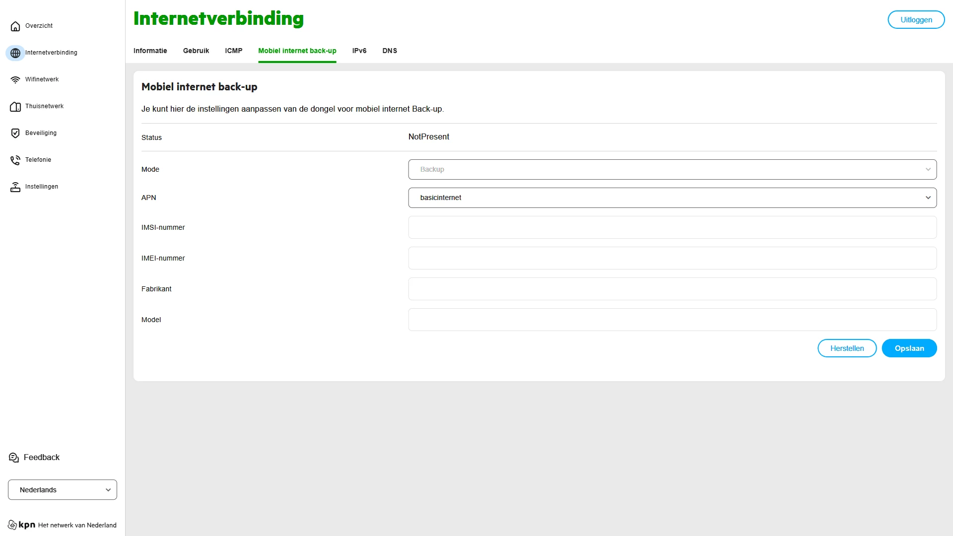

Hoi ​@MVMG, welkom op onze community! Als je inlogt op de webinterface kun je de instellingen van de V10 kunnen controleren. Kun je daar een screenshot sturen van het gedeelte over het 4G modem? Misschien is een reset wel nodig maar misschien is het simpelweg een instelling daar.

Zoals ik al zei staat daar helemaal niks over een 4g modem of internet buitengebied.
Alleen de kopjes:
  • Wifinetwerk
  • Internetverbinding
  • Dit apparaat
  • Verbonden apparaten
  • Televisie
  • Telefonie
  • Filters
  • Mobiel Internet Back up
Dat laatste is niet het 4g modem is me verzekerd (er staat geen dongle)

En wat staat er dan onder Mobiel internet back-up. Bij status zou bij jou bijvoorbeeld 'present’ moeten staan. Hieronder een beeld van de mijne zonder 4G back-up (want glasvezel hier).
  • jun 3, 2025 3:21 p.m. UTC
Bij mobiel internet back up staat “not present”.
Maar door de KPN is me verzekerd dat dit niet de 4g modem functie betreft. Dit is iets met een dongle, die heb ik ook niet.
Volgend mij moet er gewoon op de start pagina een kopje 4g modem of internet buitengebied zijn. Die ontbreekt bij mij.
  • jun 3, 2025 3:47 p.m. UTC
Na de reset met het knopje werkt de 4g modem weer!
