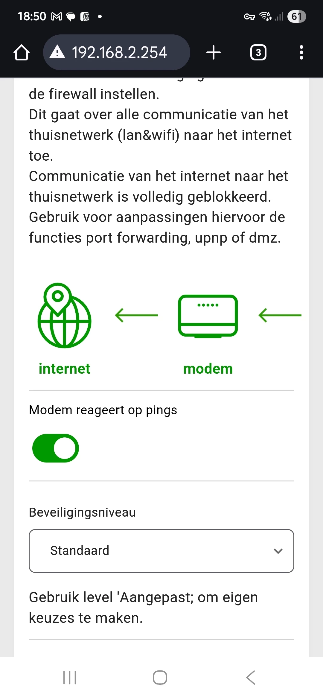

Nee, het modem lijkt niet op de gevraagde regels te reageren. Als ik bijvoorbeeld het pingen van buitenaf uitzet de experia ook niet reageert.

Check even of de firewall op de router nog op Middel staat (mag niet uit maken voor zover ik weet maar dan is dat iig gechecked,

Pingen heeft niets te maken met poorten die wel of niet open staan.
Snap ik is functionaliteit van de Experia

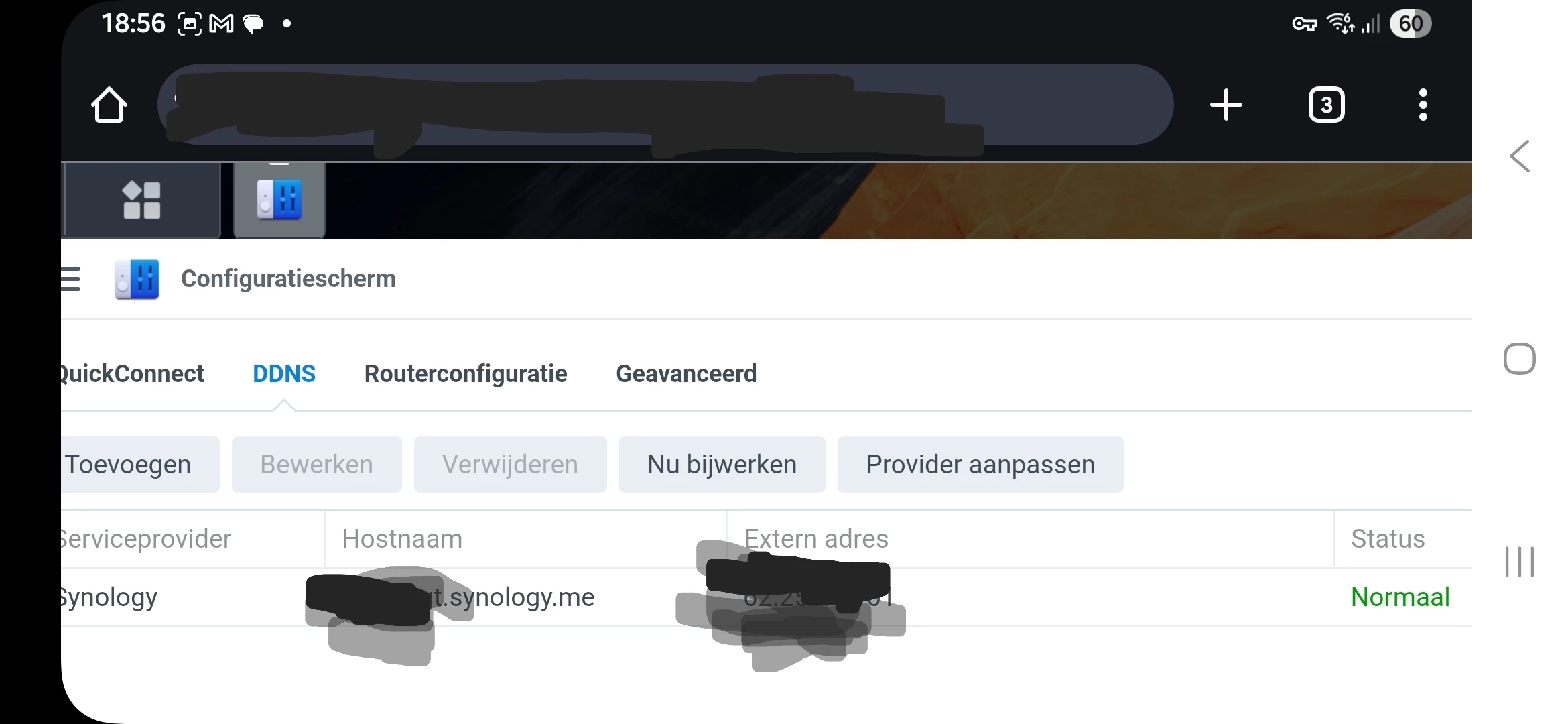

Alleen het extern publieke adres in de Synology aangepast nadat de Experia herstart werd. Verder is eer niets gewijzigd. Met quick connect werkt het wel maar niet zoals ik eerst kom connecteren dit ging gewoon op URL van de Synology met erachter het poortnummer 5001
Ok dan zou de laatste alinea van mijn bericht in orde moeten zijn. De rest van mijn bericht heb je ook gecontroleerd en kun je bevestigen?

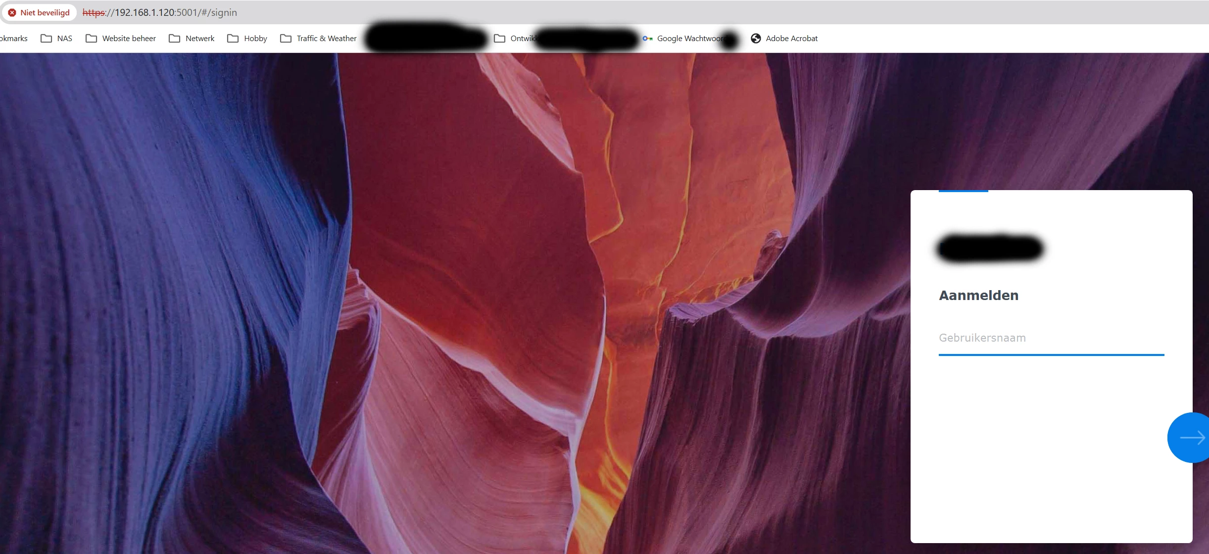

Kun je bijvoorbeeld als je in je lokale netwerk zit wel naar het https://lokaleip:5001 browsen? (mogelijk dat je wat certificaat errors krijgt)
Ja, nogmaals er is totaal niets aan mijn zijde gewijzigd, alleen een reset geweest van het modem omdat de nummerherkenning op mijn telefoon het niet deed. DDNS van Synology werkt ook gewoon.

Hoe zit jou netwerk in elkaar? En vooral welke IP ranges gebruik je en hoe zijn die geconfigureerd.
Je Synology heeft een 192.186.1.x ipadres volgens jou screenshot terwijl je experiabox op de 192.168.2.x reeks zit volgens je screenshot. met de standaard instellingen is dat niet een goedwerkende situatie. (ik doe even de aanname dat de standaard subnet masks nog steeds een /24 betreft)
En juist omdat je telkens aangeeft “Aan mijn. kant is niets gewijzigd” herhaal ik, wat Marlon in zijn eerste bericht vroeg en ik in mijn eerste bericht nog bevestigd wilde zien.
Geef in de router je Synology een nieuwe reservering en stel daarna de portforwarding opnieuw toe op het nieuwe ip adress

Nee, ondanks port forwarding etc en ja de NAS staat in een ander netwerk maar aan mijn zijde heb ik niets gewijzigd.
