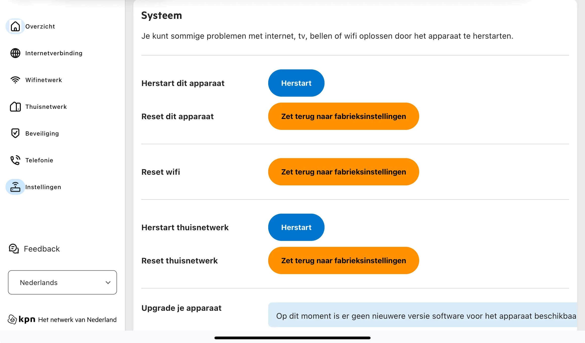

Het lijkt er inderdaad wel erg op dat de modem het wel driftig via IPv6 probeert en dat die website dat dus niet heef.  Normaal zou je dan een fallback naar IPv4 verwachten maar dat gebeurt hier niet. Kun je toch eens het modem helemaal resetten? Er lijkt namelijk onder water toch niets fout te zijn gaan staan in de IPV6 instellingen. ​@glas-gebruiker
Hallo ​@Jeroen van KPN , bedankt voor je aandacht en antwoord.
Maar welke reset of herstart moet ik uitvoeren? (Slechte ervaring met het terug zetten naar fabrieksinstellingen.)
​@Jeroen van KPN Ondertussen heb ik “herstart dit apparaat” en “herstart thuisnetwerk”.
pieter@imacmini ~ % nslookup parochieheiligegeest.nl
Server:        192.168.2.254
Address:    192.168.2.254#53
Non-authoritative answer:
Address: 185.108.115.81
Het nslookup commando geeft nu wel het juiste resultaat maar die site is nog steeds niet bereikbaar.
Wat moet ik doen om dit op te lossen?
Het gaat inderdaad wel om een fabrieksreset ​@glas-gebruiker. Dat is toch echt het advies om dat toch te doen.
Hallo ​@Jeroen van KPN , bedankt voor het advies. Helaas heeft het niet geholpen.
