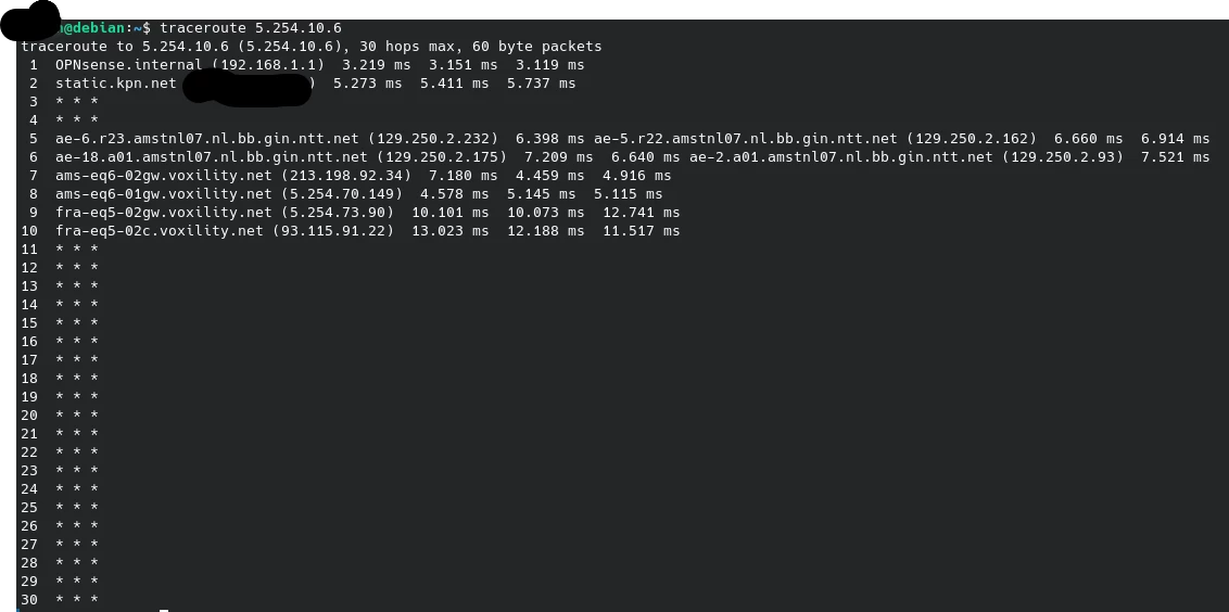

Goedemorgen Jeffrey,
Dit is een tracerout (Linux) van mij naar het eindadres 5.254.10.6.
Je ziet dezelfde resultaten, waar je bij Windhoos * * * Request timed out. krijgt, zie je bij mij **************
De genoemde servers kan ik niet pingen, maar met een andere tool kan ik zien dat ze er wel degelijk zijn.
De ********** wil zeggen dat de router niet reageert op een icmp (ping, traceroute) request.
Ik hoop dat je er wat aan hebt.

Is geen onkunde hoor, zeker niet.
Ik heb hierboven wat geschreven, waar ik een kijk en vergelijk doe met jou tracert en die van mij.
Ik zit op Linux en dan heet dat “traceroute”.
Een ping of tracert is een datapakket dat naar een server wordt gestuurd.
Dit is een bepaalt protocol welke door diverse netwerkapparatuur wordt verhinderd. Het doel daarmee is om zich niet kenbaar te maken om te voorkomen dat ze aangevallen kunnen worden.
Wat opvalt is dat er sterretjes staan als ik een tracerroute doe, en bij jou staat er een tekst. Je ziet ook dat je zoektocht naar de eindbestemming doorgaat. M.a.w. de pakketjes gaan er wel doorheen, maar er wordt geen bevestiging terug gestuurd.
