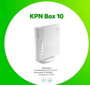

Ik moet alleen corrigeren dat het de experience Box 10 is. Maar met dezelfde fout. Want door iPV6 uit te schakelen werken de pagina laden weer. Alleen werkt nu de ftp server niet.
Maja van KPN
  • September 15, 2025
Ah ok, dan blijft de vraag nog wel staan; op welke softwareversie draait jouw V10? Krijg je dit te zien als je de interface opent ​@Van der post? Of zie je een andere inlogpagina?

Ik heb nu ook gelezen en dat werkt tot nu toe, dat de beveiliging op middel moet worden gezet. Dan werkt de FTP wel. Dus al met al moet ik dus 2 correcties doen om het te laten werken. Moet je toch wat meer bekendhed aan geven. Al is het maar om deze antwoorden ook openbaar te maken.
