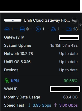

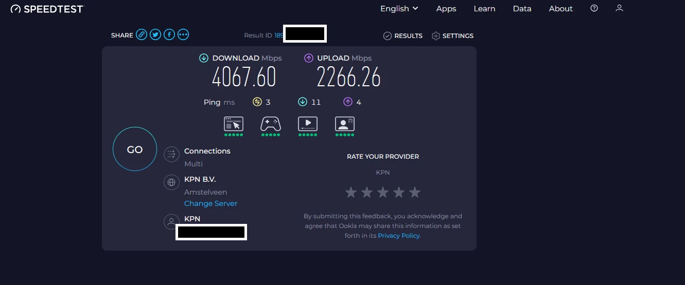

Ikzelf gebruik een UCG-Fiber, en heb ook een 4Gbit verbinding. (Nokia ONT is er nog wel tussen)
Maar die beschikt dus over meerdere 10Gbit capabele verbindingen, en mijn eind apparatuur ook.
Als het goed is, kun je bij jou ook een dagelijkse speedtest aftrappen in de Unifi software. Op die manier kun je kijken of je inderdaad op je gateway de beloofde snelheid haalt.
Let op, er is een bug bekend bij Ubiquiti, PPPOE KAN de volledige snelheid benutten, maar doet dit een beetje wispelturig, dit ligt niet aan KPN maar aan de bewuste netwerk protocollen die Ubiquiti gebruikt. Dit betekent dat je over het algemeen de 4gbit dus wel aan de WAN zijde op je gateway krijgt van KPN maar niet de volledige snelheid op je end devices. Onderstaande screenshot is een speedtest op de gateway, en daaronder op mijn desktop welke een 5Gbit NIC heeft.
