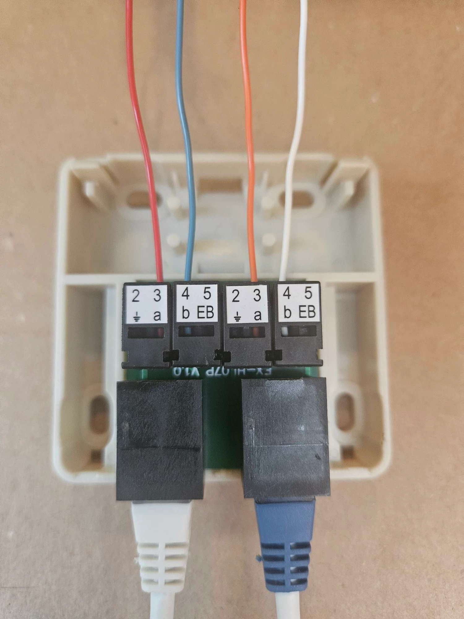

Overstap gemaakt van Ziggo naar KPN. Ben bezig met aansluiten zie ik dat er geen ISRA kastje zit alleen nog een lasdop. Is het mogelijk om rechtstreeks vanuit deze lasdop een aansluiting te maken op het meegeleverde aansluitkastje met Y kabeltje? Uit de lasdop komen de volgende draden: 1x rood, 1x blauw, 1x oranje en 1x wit. In het kastje met de Y kabelaansluiting zitten de kleuren: 1x Blauw.wit, 1x Blauw, 1x Oranje.wit en 1x Oranje. Mocht dit zo aangesloten kunnen, welke kleuren dienen dan te corresponderen?

je kunt dat doosje rechtstreeks op de kabel aansluiten die vanuit de lasdop komt.
deze op de volgende manier aansluiten:

Beste ​@Walkover de lasdop is het IS/RA punt.
Je hebt de kleuren rood en blauw nodig

​@Walkover
  • dec 22, 2025 8:10 p.m. UTC
Hier ben ik enorm mee geholpen. Dankjewel!
