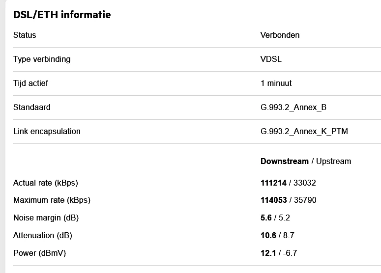

Vandaag zou mijn nieuwe abonnement actief moeten zijn, met de verandering van 100 naar 200 mb (VDSL). Echter de snelheid is nog steeds 100 (of 110 ongeveer als ik in de Sagecom V12 inlog). Oude Sagecom V12 was nog aangesloten. Nieuwe Sagecom V12, met nieuwe bekabeling op mijn IS/RA punt aangesloten. Maar snelheid blijft de oude. Keurig SMS en mail gehad dat mijn nieuw, veranderde abonnement, actief was, maar niet dus.
MEER dan een uur gebeld met 0800-0402, maar volgens degene die is sprak staat alles goed. Hij begon eerst over Wifi en Apps. Meerdere keren gezegd dat alleen 1 PC op de nieuwe Sagecom V12 heb aangesloten. Het blijft:
Zou het kunnen zijn dat er nog een monteur op pad moet? Zou er nog iets in de VDSL-wijkcentrale omgezet moeten worden? Moet pairbonding ergens nog gedaan worden? Er zou nu een ticket aangemaakt zijn. Degene die ik sprak wilde ook een monteur, maar dan zouden de kosten voor mij zijn; belachelijk!
Pairbonding heb je niet, dan zou je een v10 krijgen namelijk. Verder zal je nooit, en ook niemand niet, een monteur krijgen welke gratis is. U moet akkoord met eventuele kosten. Dit betekend dus dat als u zelf het modem uit zet, wij aankomen, het modem aan zetten u kosten gaat krijgen. Of dat wanneer u de dsl poort in de telefoon poort heeft gestoken. Deze kosten worden niet geschreven als er iets mis is met het modem, buiten met onze infra of andere kpn apparatuur.
Dus gewoon accepteren die kosten en een monteur boeken. Als u 114 binnen krijgt bij een 200mb abonnement zit er ergens iets niet goed.

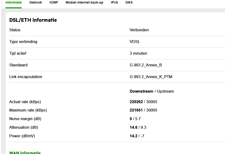

Monteur is inmiddels geweest. Ik bleek op een verkeerd punt (poort(?)) in de wijkcentrale te zitten. Monteur kwam ook binnen met opmerking: “Je hebt momenteel geen verbinding!”, "En er zijn heel veel storingen hier [geweest], met name 10 en 11 augustus.. (...)”.
Afgelopen zondag en maandag dus en toen, net als bij binnenkomst monteur, had ik helemaal geen storingen. Hij heeft de onderbrekingen/storingen laten zien op zijn tablet. Heeft tester(s) aan de lijn gehangen, aan elk aderpaar 1, en is naar de wijkcentrale gegaan. Daar zag hij snelheid van 220 mbit down ongeveer op punt wat eigenlijk verbonden met mijn huisadres had moeten zijn. Dat heeft hij aangepast in de centrale en inmiddels komt die snelheid ook hier binnen.
Alleen de uploadsnelheid is niet wat het volgens de postcodecheck had moeten zijn en wat ook in contract staat: "Razendsnel internet: dat is het planVerwacht tot 200 Mbits/s downloadsnelheid en 63 Mbits/s uploadsnelheid op je adres. Maar let op, dit is eenschatting. Je haalt gemiddeld 85% van die snelheid.".
Om die upload te halen zou ik inderdaad pairbonding moeten hebben gekregen, en dus een V10 modem, nu zit ik op Vplus VDSL (als ik goed heb onthouden wat monteur zei) en is het dus een enkele lijn, een enkel aderpaar [gebleven], wat volgens hem stabieler zou zijn dan pairbonding en  2 lijnen/2 paren.

  • aug 15, 2025 1:41 p.m. UTC
Beste ​@JOH73 bij een koperverbinding is de uploadsnelheid in de regel ongeveer 10% van de downloadsnelheid, daar zit jij ruim boven met 13%.
