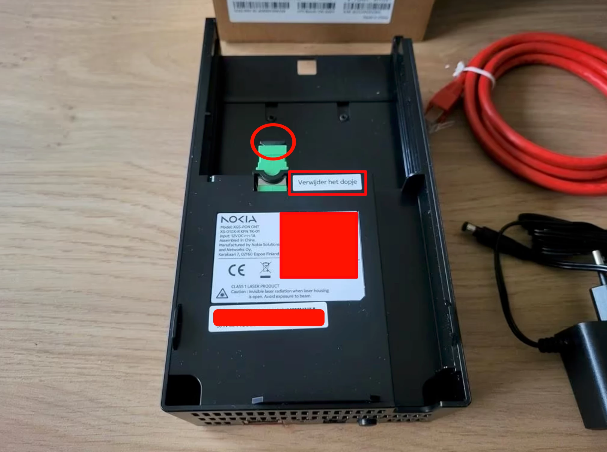

heb je het zwarte dopje uit de groene aansluiting gehaald van de Nokia ONT?
en zit het blauwe/groene klepje van de aansluiting dicht voordat je de Nokia ONT erover heen schuift?

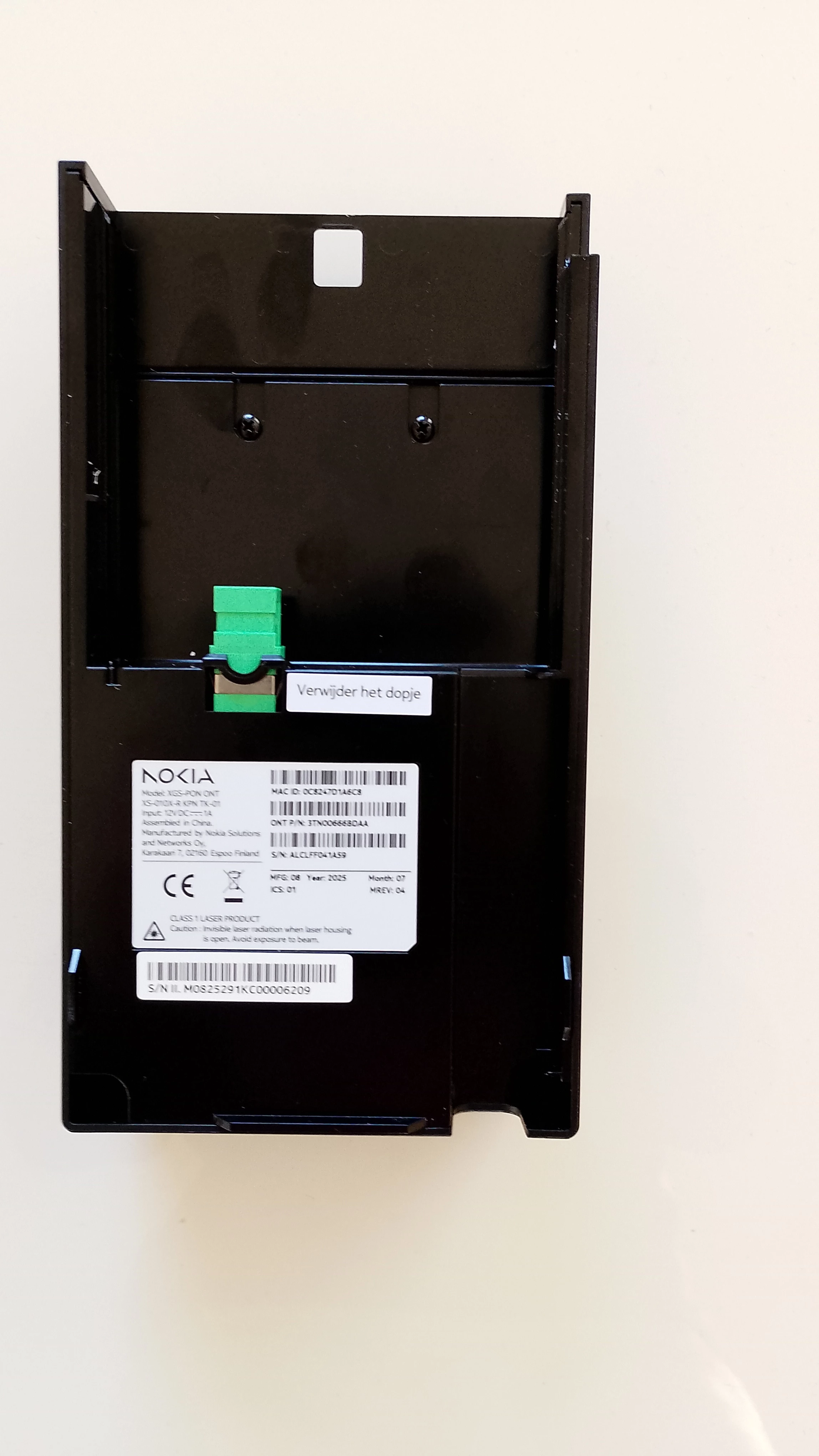

Bnh,achterkant van Nokia,niets spannends

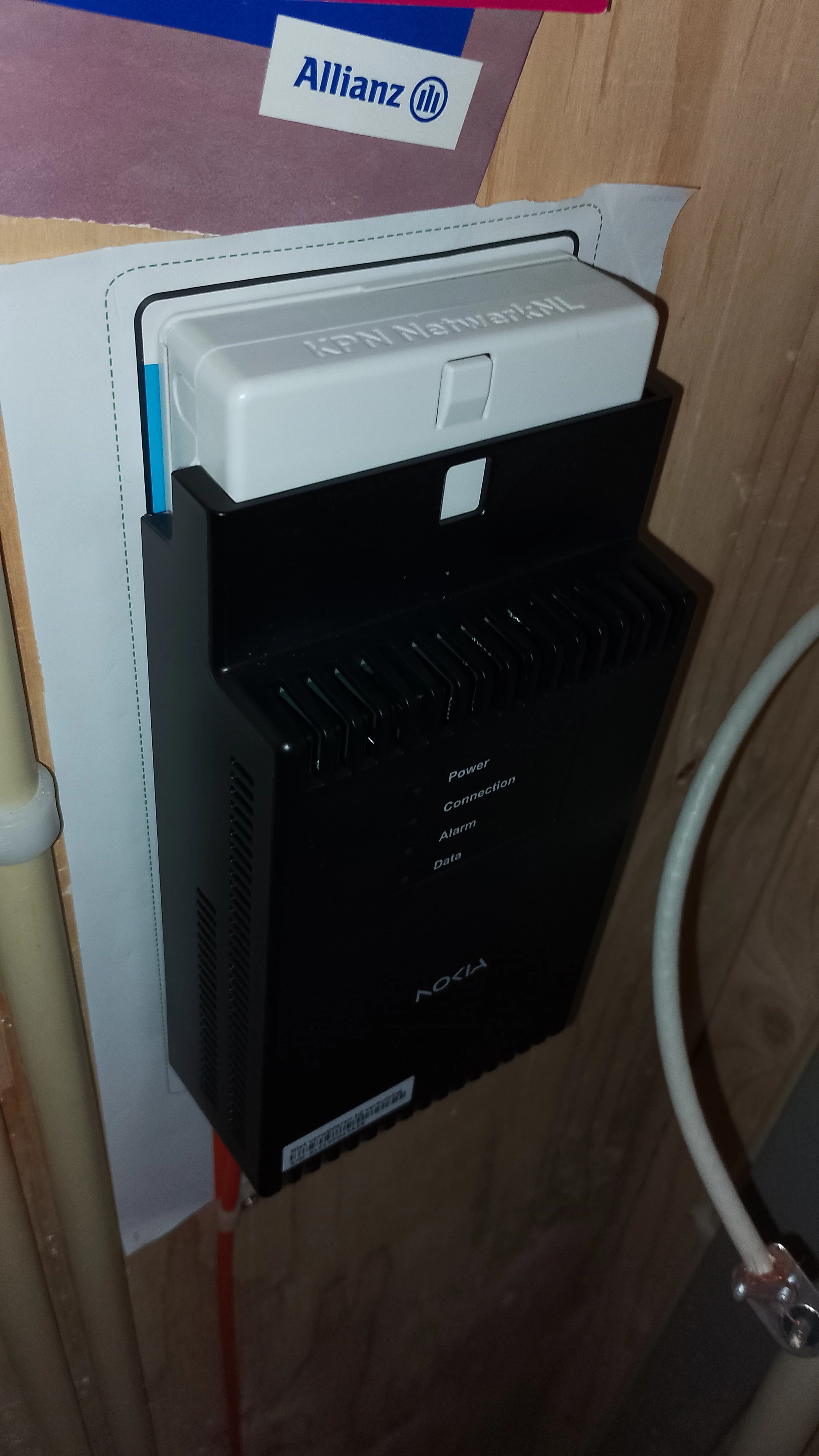

Eindelijk gevonden,het probleem zit in TK01,die is rot. klepje van TK01 blijft rotsvast zitten als ik wil Nokia  inschuiven.dus inpakken,abon. annuleren en bij andere provider kijken wat de mogelijkheden zijn. voordat KPN dat oplost gaan dagen en dagen over en ik heb asap internet nodig. einde verhaal..

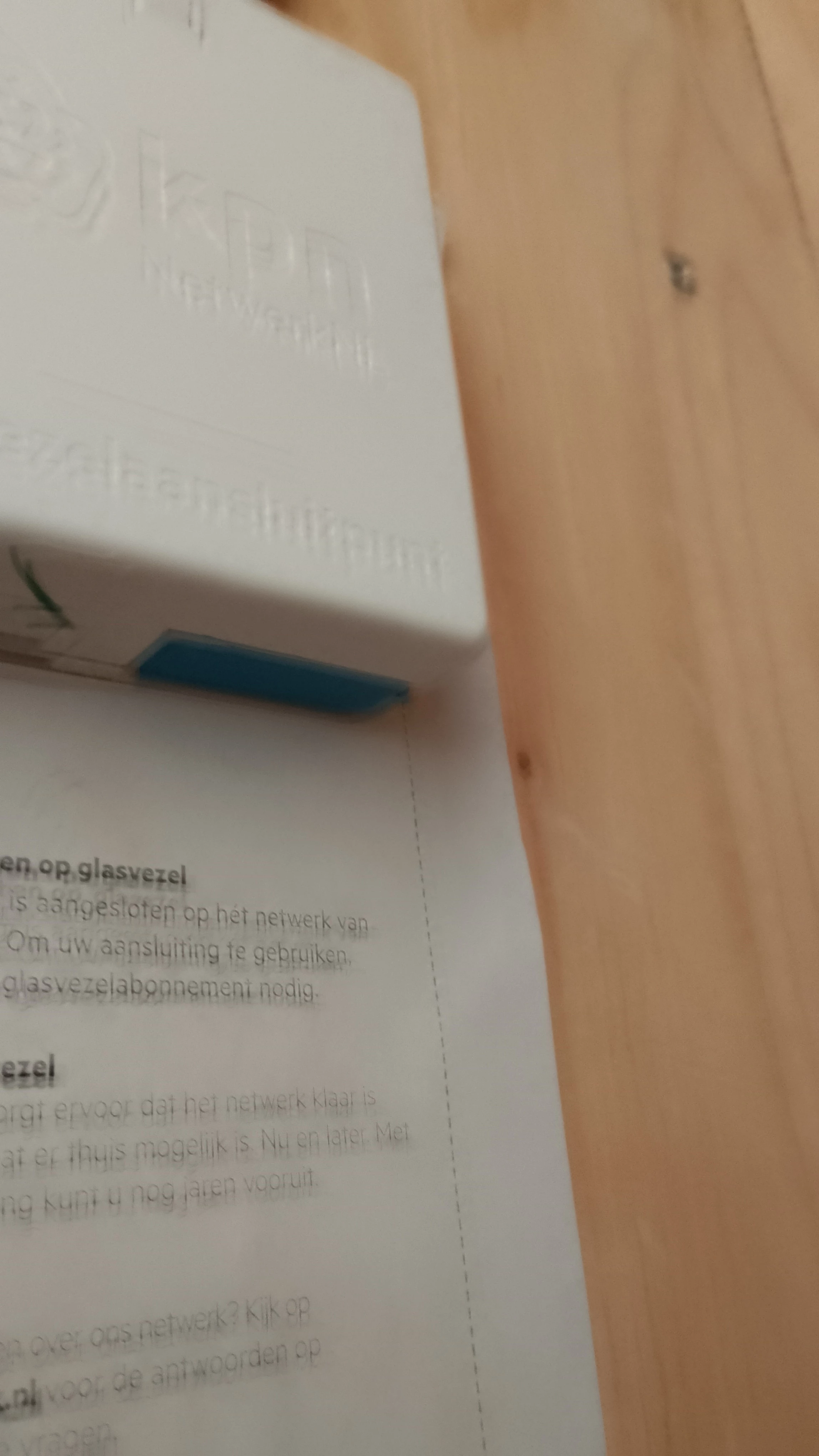

  • dec 24, 2025 11:21 a.m. UTC

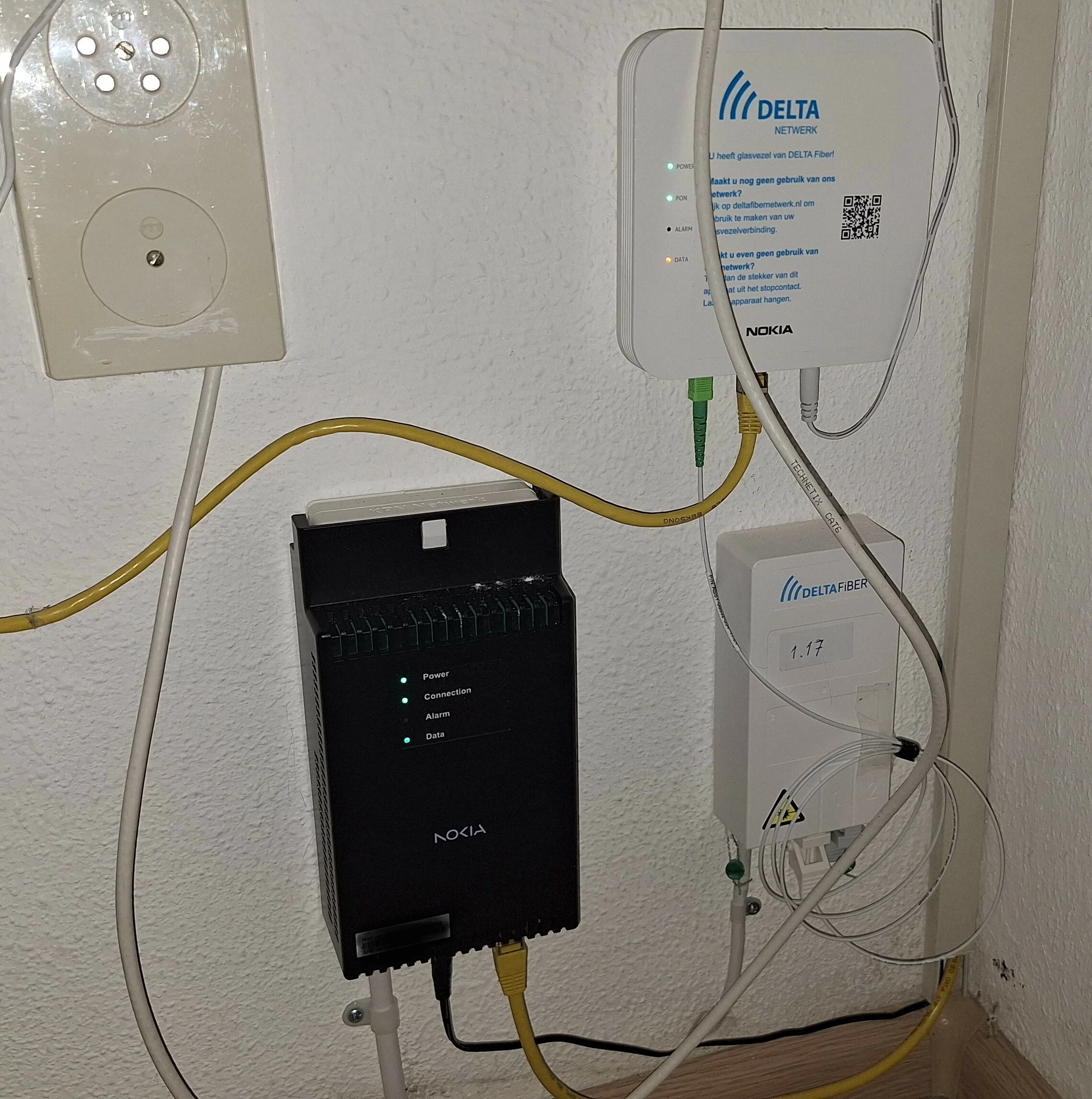

ik begrijp niet waarom nokia niet wil inschuiven,(zie foto 1). dat is toch een zeer eenvoudige handeling(zou moeten zijn)

rvk01
  • dec 24, 2025 11:31 a.m. UTC

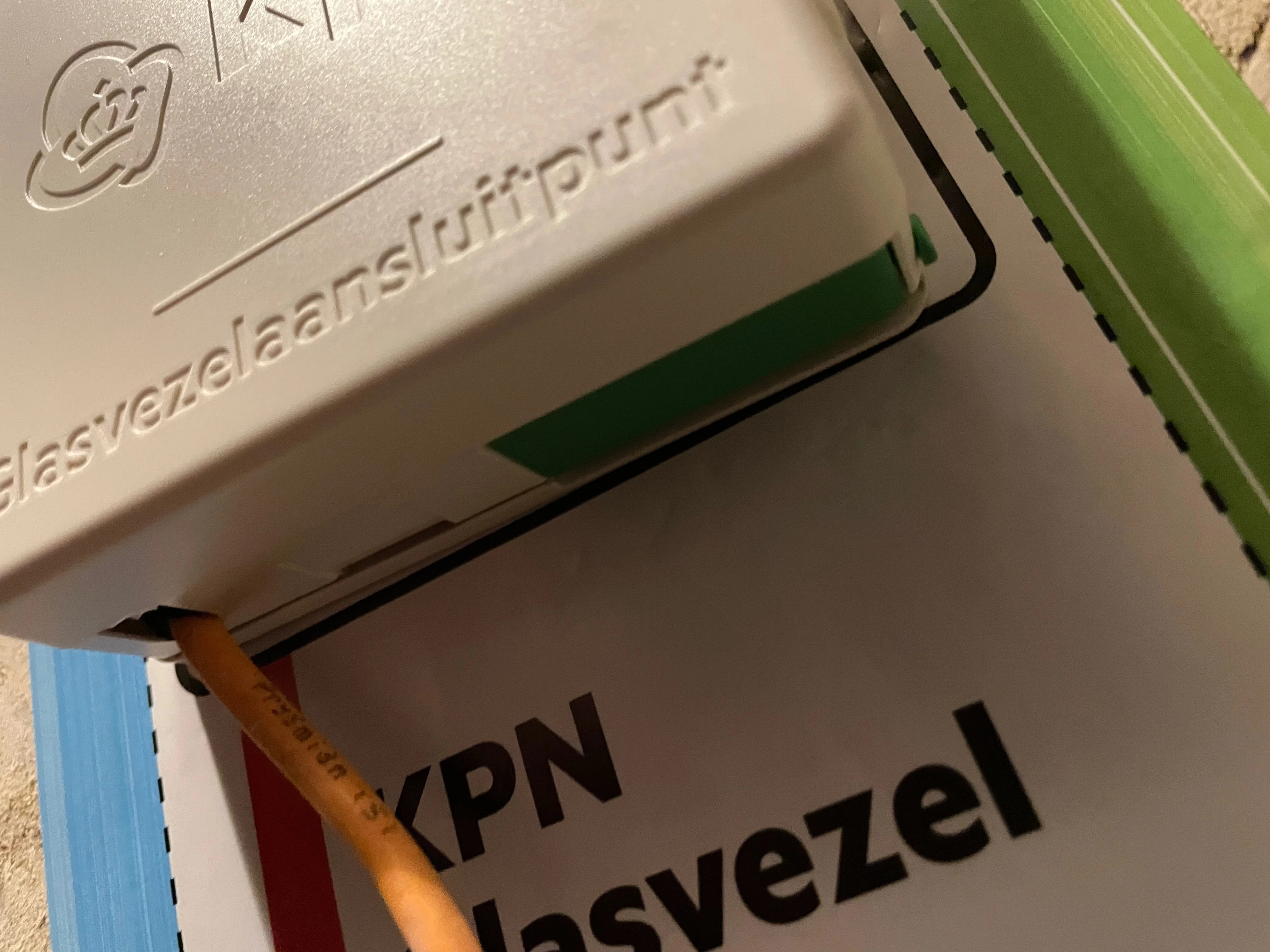

Je ziet op onderstaande foto een heel klein hendeltje aan de rechterkant. Dat is het hendeltje waarmee de Nokia het klepje open krijgt (dat lukt dus niet zelf door het klepje op te tillen want dat zit dan vast).
Ik weet verder niet meer hoeveel speling die Nokia had bij het eroverheen schuiven.

  • dec 24, 2025 11:51 a.m. UTC
  • dec 24, 2025 11:54 a.m. UTC
Hendeltje aan rechterkant heb ik niet. Onderkant ziet goed uit klepje is dicht...dat krijg je dus met goedkope chineese spul,kleine fout die grote problemen veroorzaakt.

  • dec 24, 2025 12:06 p.m. UTC
Als je dat knopje/hendeltje niet hebt is het misschien afgebroken. Zie je wel een uitsparing daar?
Maar als je geen hendeltje hebt, dan kan het klepje niet open geklapt worden door de Nokia een is het logisch dat ie niet verder kan.
