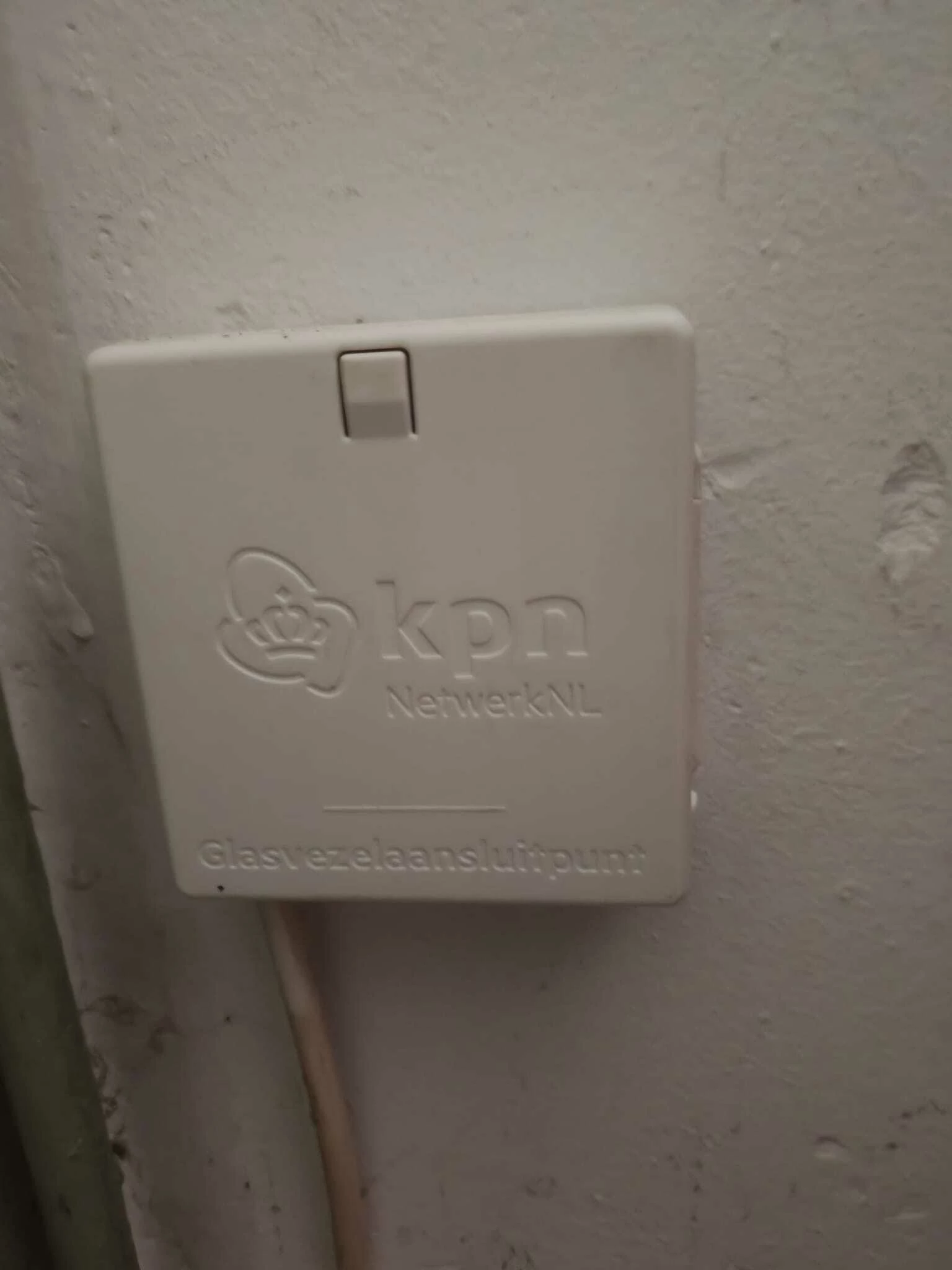

Kan je een foto maken van het witte kastje en hier plaatsen ​@Stefan37 ? Dan kunnen we meekijken of ons iets opvalt.
  • jun 25, 2026 12:36 p.m. UTC
Zo hangt mijn aansluitpunt nu aan de muur.

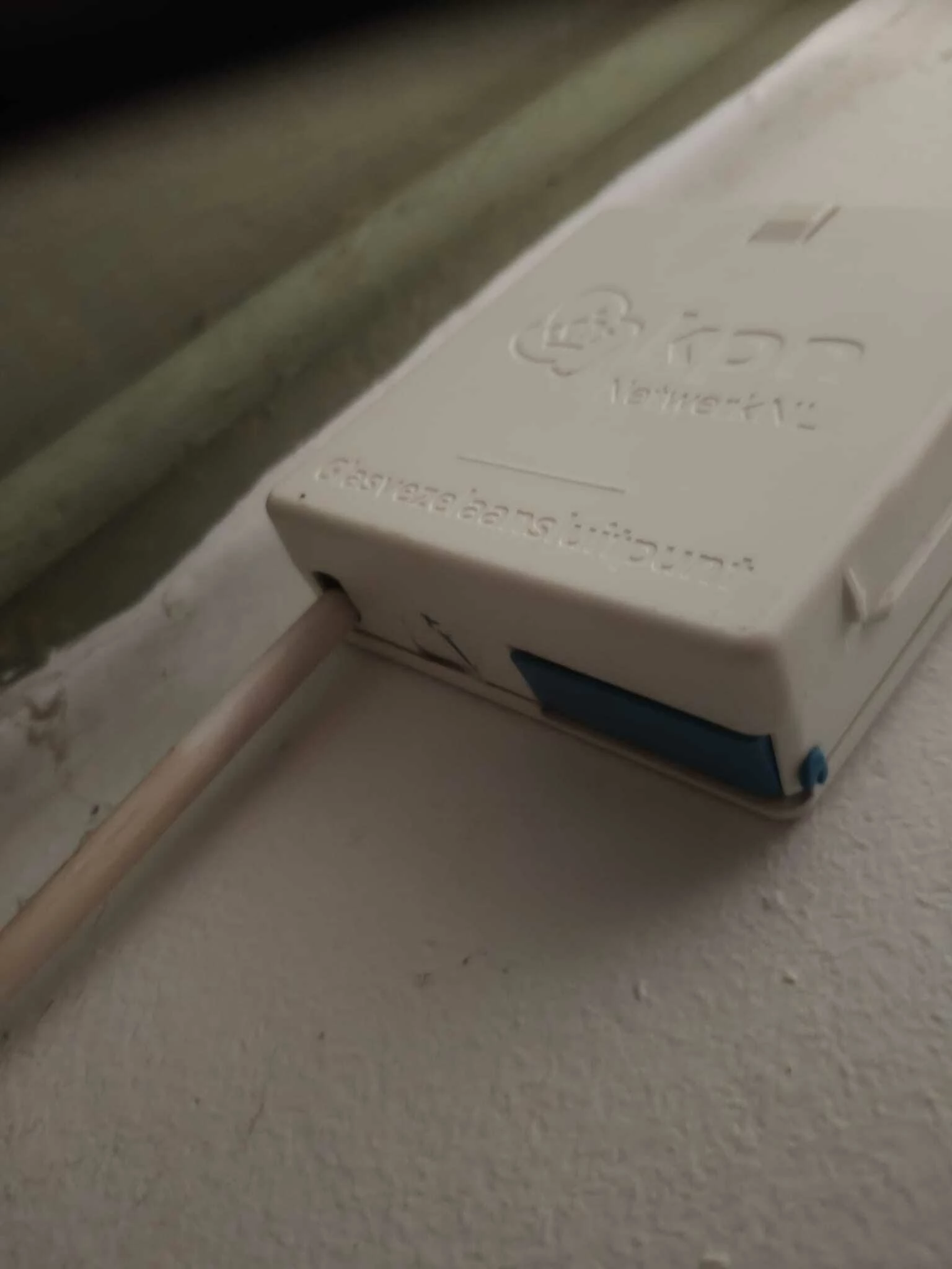

Hallo ​@Stefan37
Ik keek nog even goed naar de tweede foto en het valt me op dat het blauwe klepje een beetje scheef zit. Mogelijk klemt het klepje hierdoor en gaat het daarom niet open. Als je de Nokia omhoog schuift zou die het klepje vanzelf naar beneden moeten openklappen. Het knopje rechts zorgt daarvoor.
Kijk of je het blauwe klepje voorzichtig zelf kan openklappen en weer dicht kan doen. Hopelijk lukt het plaatsen van de Nokia NT daarna wel.

Ik heb uiteraard nog wel even geprobeerd of je suggestie werkt, maar helaas. Hij schuift er nog steeds niet overheen.

De monteur is geweest en heeft alles netjes en snel geïnstalleerd!
Hij zei dat er een pinnetje in het glasvezelaansluitpunt niet helemaal goed zat waardoor het NT er niet goed overheen kon schuiven. Volgens mij heeft hij nu ook een nieuwe NT gebruikt.
