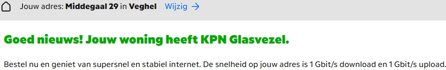

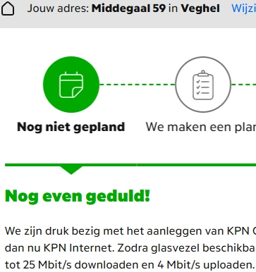

​@TDN Op welke voorwaarden doel je? De capaciteit en dekking van het 4G-netwerk? Volgens de online check en de eerdere meting is 30 Mbit/s niet realistisch, en er is nog geen glasvezel gepland op dit adres. Dat nummer 29 wel glasvezel heeft, is dan toch verder niet relevant?
  • apr 11, 2026 2:33 p.m. UTC
De snelheid moet voor de hele buurt onder 30Mb/s liggen, aangezien de 29er 1Gbit/s heeft, is 4G buitengebied voor jouw adres (officieel) niet van toepassing. Natuurlijk kan KPN uit coulance anders doen, maar dit kan alleen KPN beslissen.
  • apr 11, 2026 2:46 p.m. UTC
