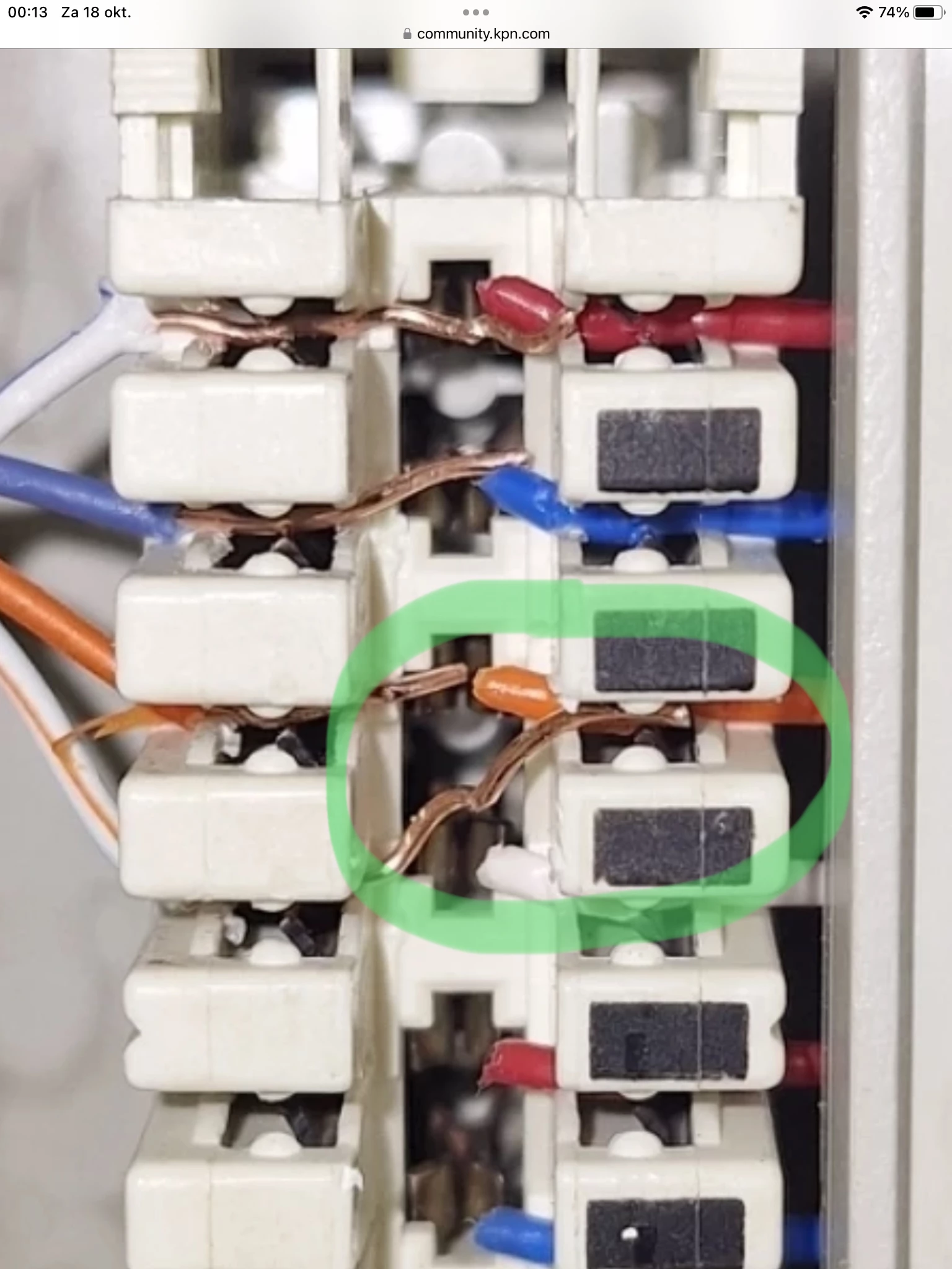

Ik ben een net nieuwe klant bij KPN en heb netjes mijn verbinding aangesloten op mijn meervoudig ISRA punt thuis. Toch haal ik mijn verbinding snelheid bij lange na niet.
Mijn pc is direct met mijn modem middels een cat6 kabel aangesloten die 1000mbit/s kan doorlaten.  Verschillende kabels getest om uit te sluiten dat het aan de netwerkkabel lag.
Heeft iemand enig idee wat er fout gaat?

Heb je 4 aders aangesloten op foto is dat slecht te zien namelijk. Aanstrippen van de ader hoeft niet met de speciale tool druk je zo de ader in de lsa strook.
welk modem heb je.  Bij de V10 heb je een led L1 en L2 deze moeten allebei branden

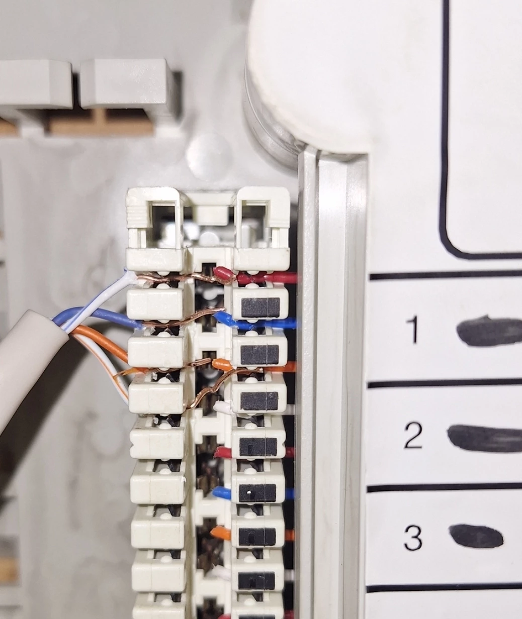

Ik heb nu wit aangesloten op rood (bovenaan) en daaronder blauw op blauw echter komt lijn 1 nog niet actief. Moet ik blauw dan bovenaan plaatsen?
  • okt 17, 2025 9:43 p.m. UTC
  • okt 17, 2025 9:49 p.m. UTC
Allereerst; knip de koperen stukjes af, je ISRA punt (ISRA10) is een LSA strook en hier steek je geen bloot koper in, dat gaat storen.
Dan heb je dus pairbonding en dat betekend dat er twee lijnen moeten binnen komen, over het algemeen is dit op aderpaar 1 en 2. Dat zijn de bovenste 4 aansluitingen. Ik zou de onderste 2 kabels van de foto dan ook verplaatsen naar de positie boven de bovenste twee, daar heb je nog een vrije plek bij aderpaar 1. Als L1 dan gaat branden op je modem ga je een mooie snelheid krijgen. Als dat niet zo is adviseer ik je te bellen met ons en een monteur te vragen. Deze is kosteloos en zorgt dat het netjes is aangesloten.
  • okt 17, 2025 9:51 p.m. UTC
De foto was nog niet zichtbaar toen ik die reactie schreef.
Dit ziet er goed uit behalve dat het koper afgeknipt moet worden en je het plastic door moet drukken. Aan de rechter kant van de LSA strook zie je ook allemaal kleuren kabeltjes en die zijn ook niet gestript. Als je dan nog steeds geen signaal hebt zijn we hier benieuwd naar de andere kant van de kabel waar je nu een foto van maakt, en als alles daar goed is aangesloten wordt het tijd voor een monteur.

Is het gelukt om de 2de line actief te krijgen
  • okt 18, 2025 8:55 a.m. UTC
​@Maikel Drost helaas nog niet, ik ben bang dat ik monteur moet bellen. Ik zal eerst nog even de kabels netjes maken zoals ​@Leen59 en ​@Ik_Combineer mij hebben laten weten.

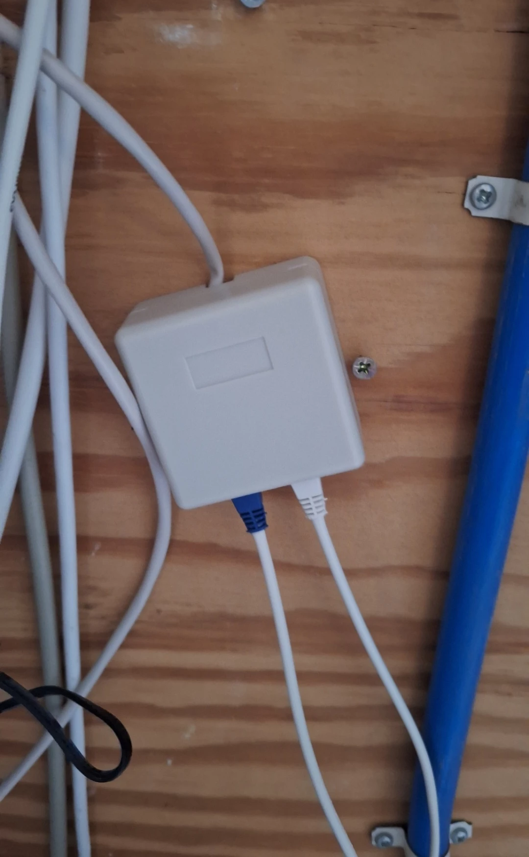

  • okt 18, 2025 9:38 a.m. UTC
  • okt 18, 2025 9:57 a.m. UTC
  • okt 18, 2025 9:58 a.m. UTC
​@Maikel Drost bij het omwisselen van deze twee aansluitingen dan werkt L1 wel en dan werkt L2 niet.

het kan ook goed zijn dat het signaal niet binnen komt op Ader 1 maar op Ader 3 of 4 misschien wel. wat je wel zeker is weet is dat er wel signaal op Ader 2 staat, die kun je dus laten zitten. je kunt nog kijken of er op Ader 3 of 4 nog wat gebeurd.
  • okt 18, 2025 10:14 a.m. UTC
​@joey92 Ik van alles geprobeerd maar niets werkt. Ik begrijp het gedeelte van de aders denk ik niet goed waardoor het fout gaat.
Ik heb de oranje en de witoranje kabels laten zitten in oranje bij oranje en wit oranje in wit, als de de blauwe en de witte eruit haal heb ik echter niets.
Ik probeer nu de blauwe in de ander blauw punt en de blauwwit kabel in de andere blauw wit punt te steken. Maar zit nu met niets.
  • okt 18, 2025 10:37 a.m. UTC
dan maar weer gewoon terug zetten zoals je het had zitten. dan heb je in ieder geval wel iets.
en dan maar een monteur laten komen om het goed aan te sluiten.

In dit doosje heb je ook zelf de kabels aangesloten of was deze al zo aangesloten. Maak hem voor de grap is open en kijk is of alles juist aangesloten zit
  • okt 18, 2025 10:44 a.m. UTC
​@Maikel Drost Dit doosje is nieuw en heb daar de y kabel op aangesloten en natuurlijk zelf aangesloten op het ISRA punt. Ik zal hem bij thuiskomst is even controleren.
