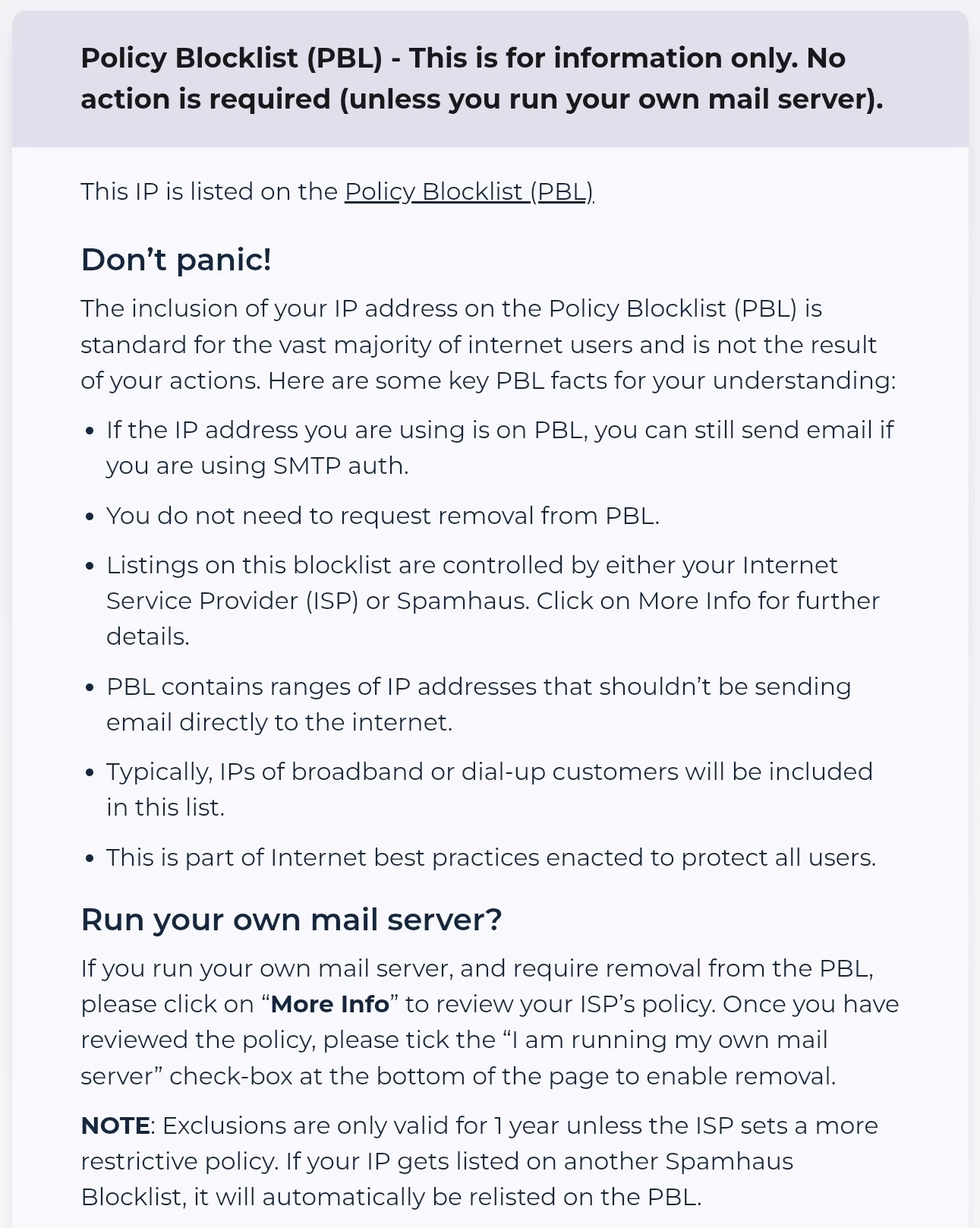

Het IP adres van iedere consumenten en kleinzakelijke aansluiting staat in de Spamhaus ZEN (PBL) lijst.
Bron
Maar waar ik nu benieuwd naar ben is de IP blacklist waar de aansluiting van ​@Maumo op staat en die volgens hem roet in het eten zou gooien.

Welke blacklist stond je op, was dat soms de Spamhaus PBL blacklist?
Hoe verstuurde je die mail via de printer, via een exchange connector?
Die controleert (onterecht m.i.) ook op de Spamhaus PBL blacklist.
De PBL blacklist heeft trouwens niets te maken met dat er ooit spam verzonden is maar daar staat elk dynamisch IP-adres op.

Weet dat elk IP adres van consumenten- en kleinzakelijke aansluitingen in de PBL van Spamhaus opgenomen is.

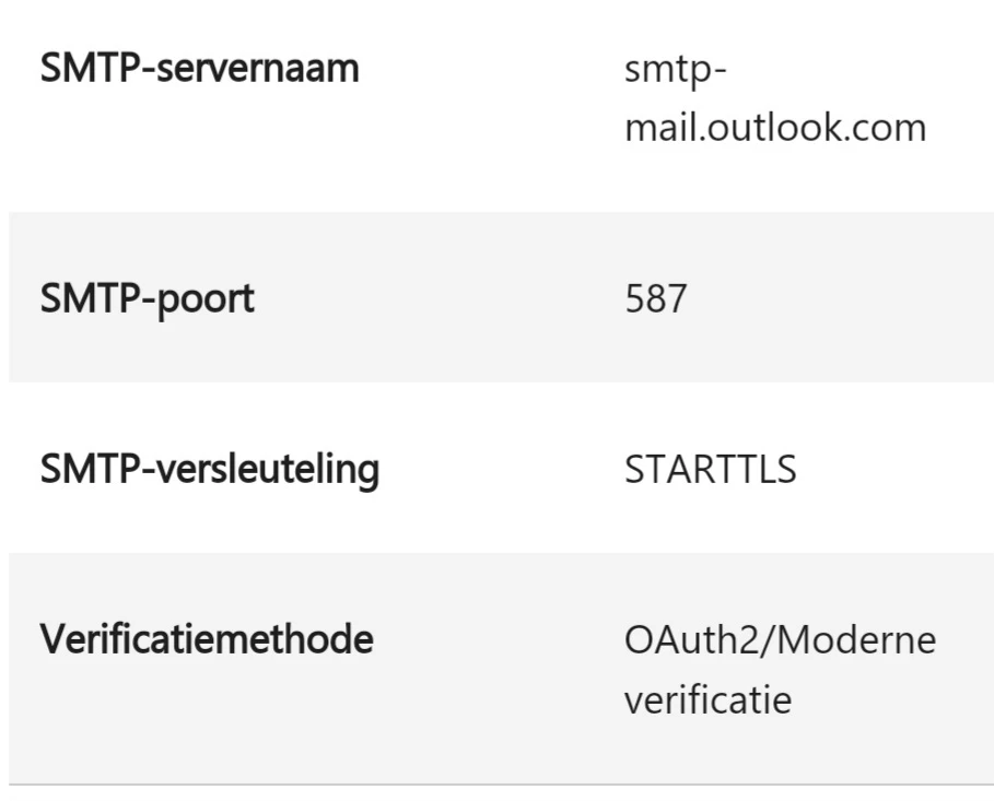

Poort 25 staat dicht ja. Maar dat maakt niet uit als jij mail wilt verzend via de smtp server van Microsoft. Want ik weet bijna zeker dat Microsoft toch geen mail accepteert op poort 25. De smtp server van Microsoft zal alleen luisteren op poort 587. Daarbij is ook authentie verplicht.
https://support.microsoft.com/nl-nl/office/pop-imap-en-smtp-instellingen-voor-outlook-com-d088b986-291d-42b8-9564-9c414e2aa040

Het werkt eerst achter een Fritzbox bij een andere provider. Poort 25 hebben we nooit gebruikt. Idd 587 met authenticatie vanuit de printer bij Microsoft.

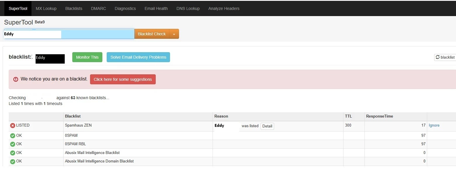

Ik ben nog steeds benieuwd op welke blacklist jouw IP adres dan zou staan.
Ga eens naar deze site en vul jouw IP adres in. Ik ben benieuwd naar het resultaat.
Poort 587 word niet geblokkeerd in de router van KPN.

Nou mijn ip adres staat er in ieder geval ook op,
Bron
