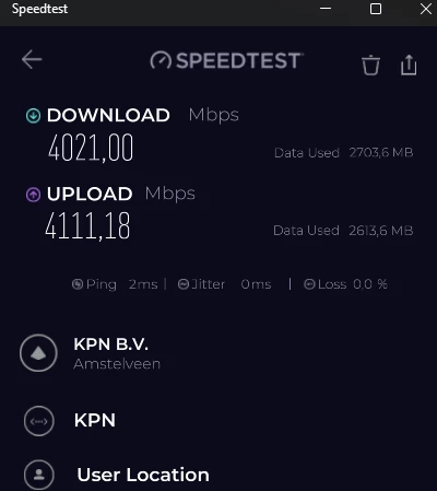

Dit hangt vooral af van je apparatuur, een 1 gigabit netwerksetup zal nooit boven de 950 Mbps uitkomen. Je verbruikt meer dan wat je in de speedtest ziet, omdat er bij elk datapakket extra bits meegaan die nodig zijn om het netwerk te laten werken.
Ik heb een 10 gigabit netwerk met Cat6a kabels en haal de geadverteerde snelheid.
Soms zet ik voor de fun de 4 gigabit aan (als ik veel ga downloaden), en zelfs die haal ik moeiteloos.
Hier een screen uit de historie van mijn testen.

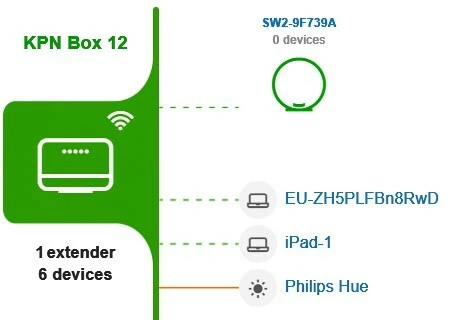

Je kan inloggen op het modem en dan Topology.

Oh ja, gevonden. En een apparaat kiest zelf het modem of Wifi punt obv wat de snelste optie dan is lijkt mij?

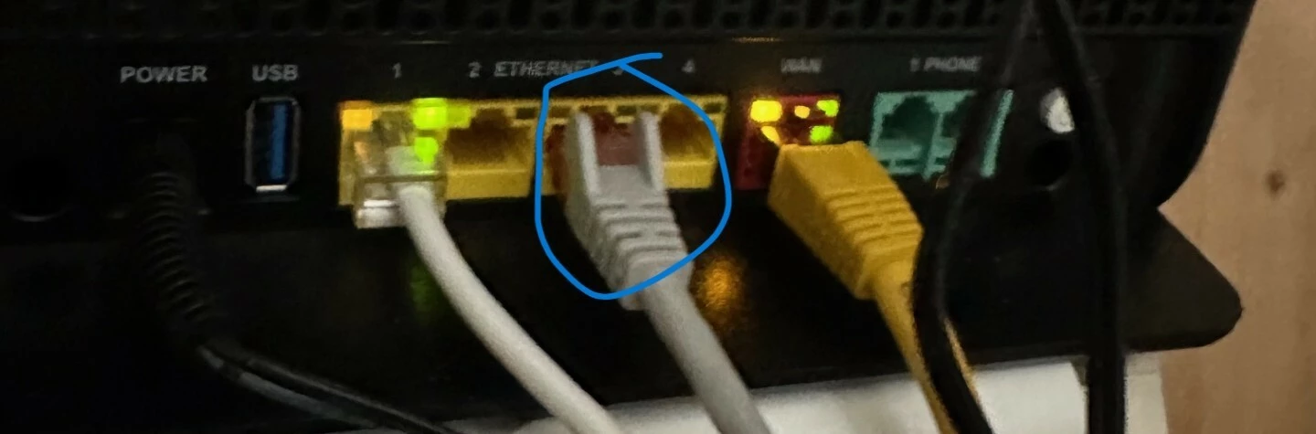

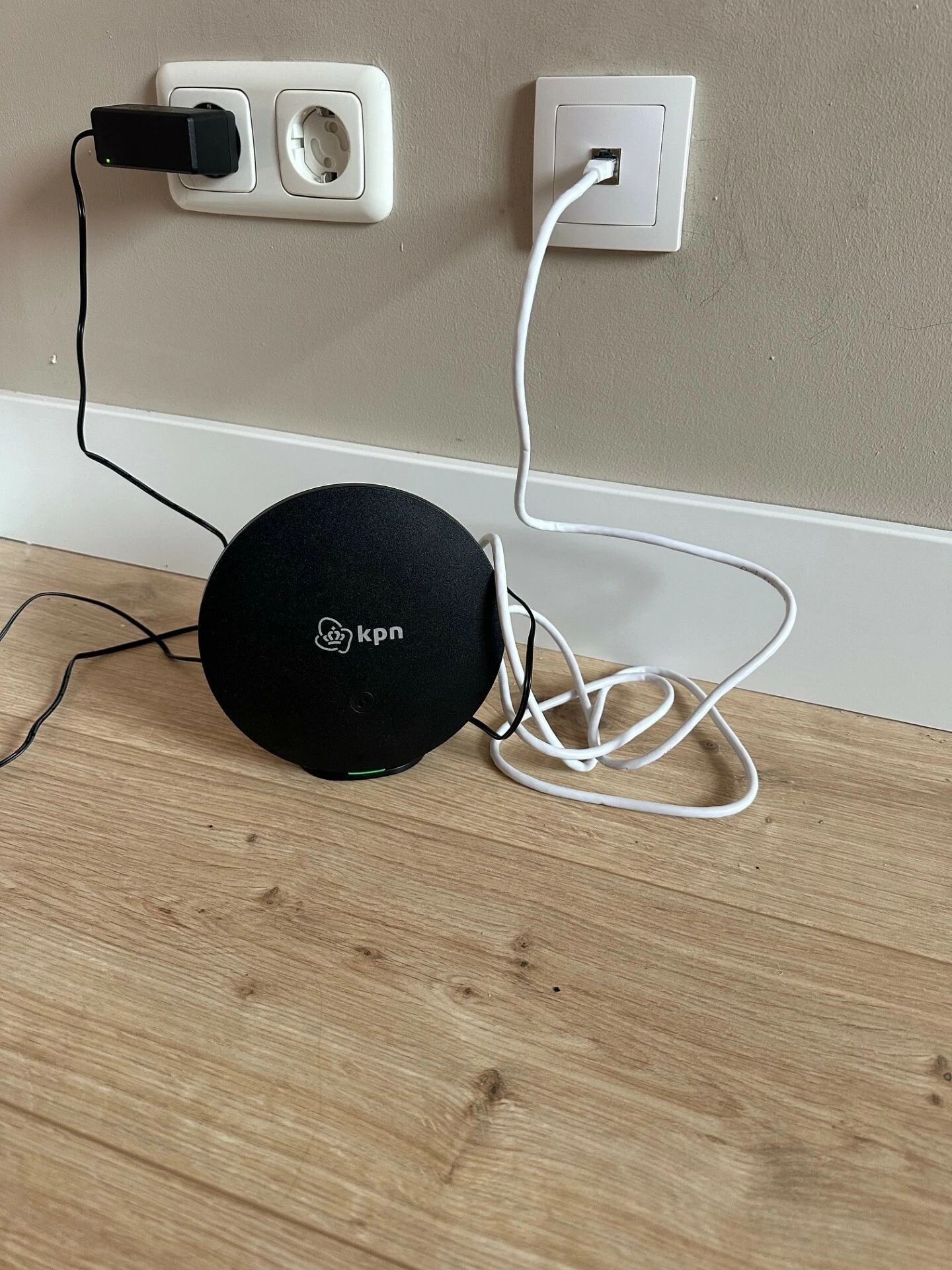

De kabel is gelegd en maakt geen verbinding met de versterker. Ook het LAN lampje op het modem, waar aan de versterker gekoppeld is, blijft uit. Ook andere LAN poorten geprobeerd maar geen succes. Kabel is wel goed aangesloten.
Wat mij ook opviel in de topology is dat er geen een apparaat draadloos verbinding maakt met de versterker. Alles blijft via het modem verbinding maken terwijl dit signaal eigenlijk slechter zou moeten zijn (verklaard de langzame internet snelheden).
Zie alle foto's.
