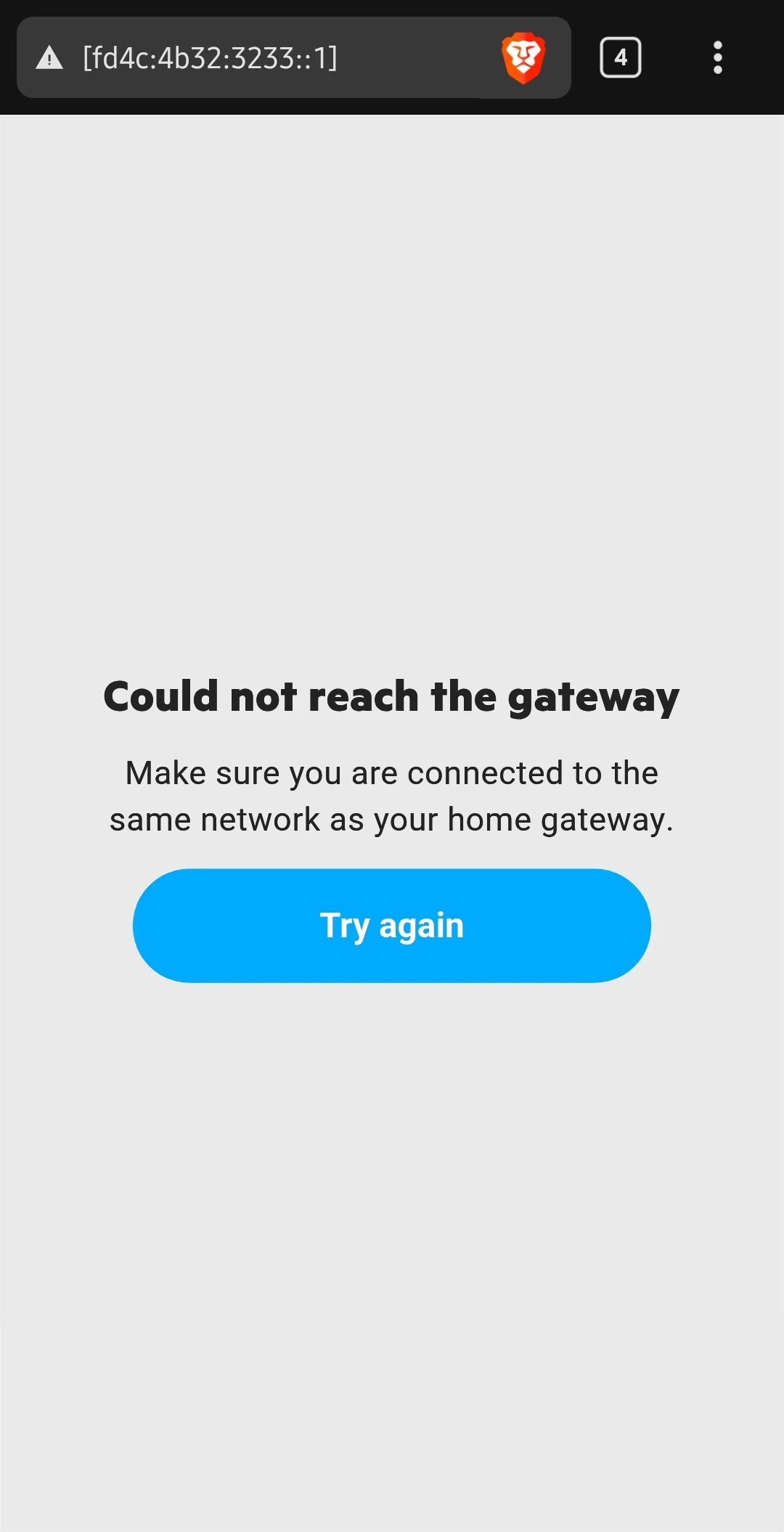

Je krijgt echter ook een fd4c adres, een Unique Local Address (ULA). Daar kun je de router wel op bereiken alleen geeft ie bij mij dan direct een "Could not reach the gateway" pagina (wel van de router).

Op het fd4c adres bereikt ie bij mij wel de router. Want ik krijg hem snel even de router achtergrond te zien. Direct daarna krijg ik dit. Dus de router GUI zelf zal niet met IPv6 werken. Het is al bijzonder dat de router op het IPv6 interface reageert want dat hadden ze ook gewoon uit kunnen schakelen voor poort 80/http.
