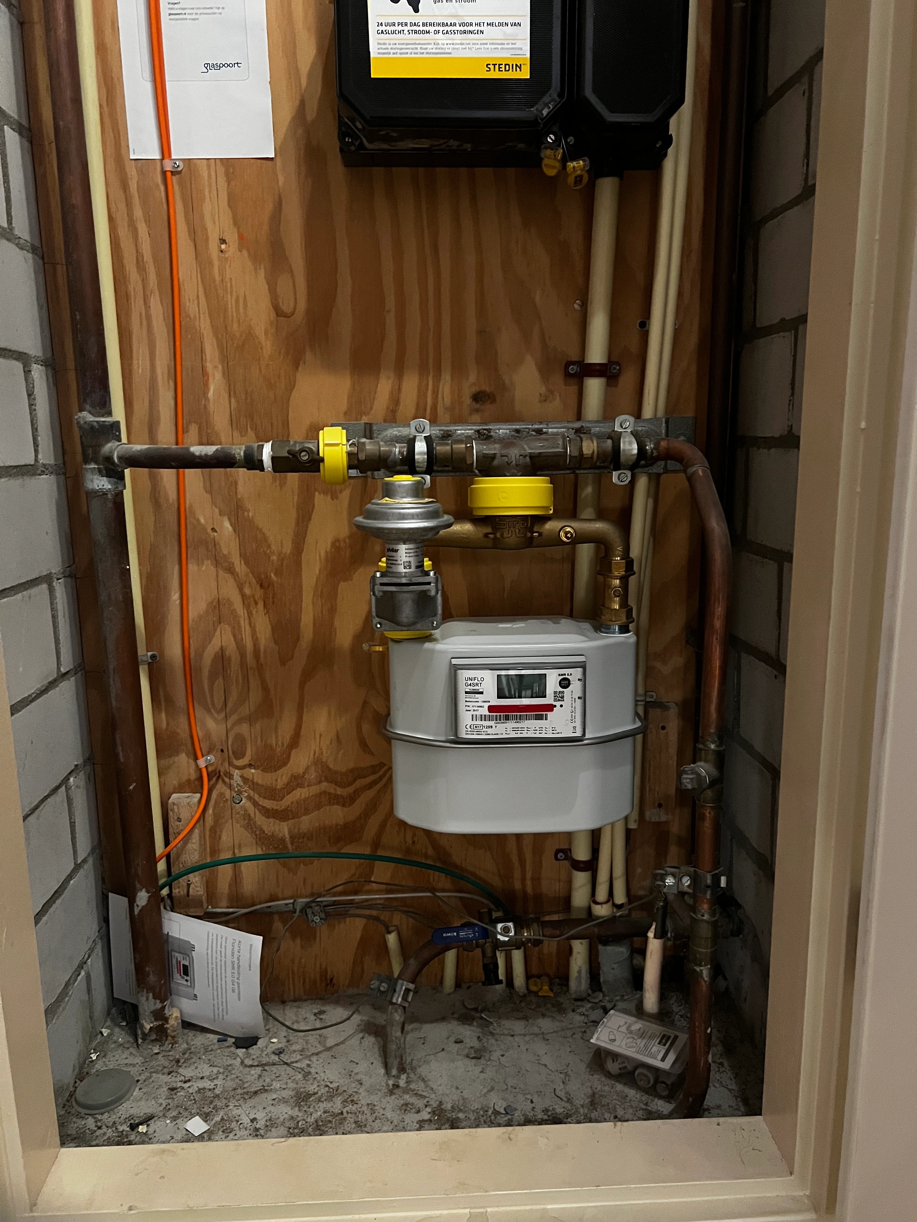

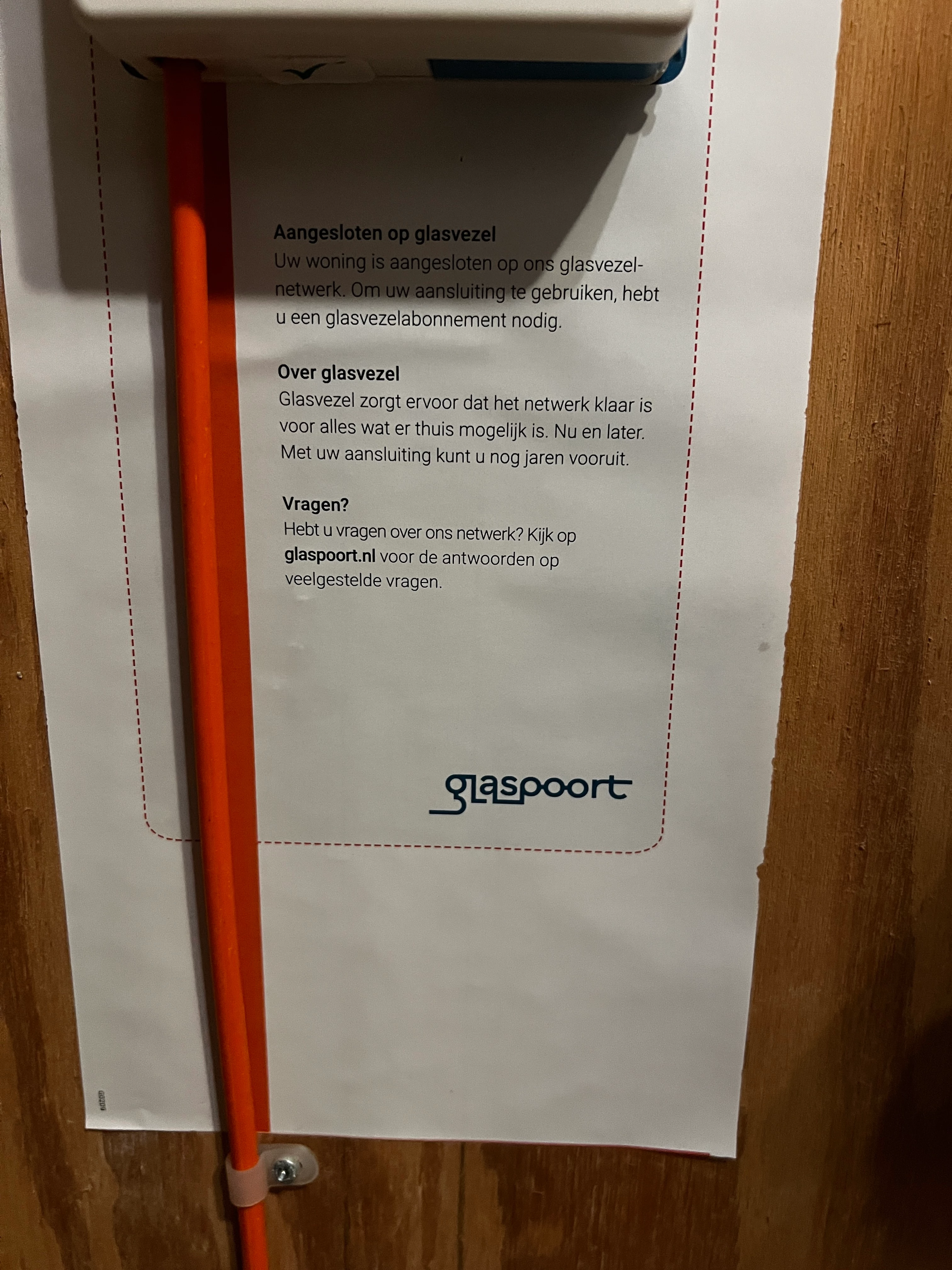

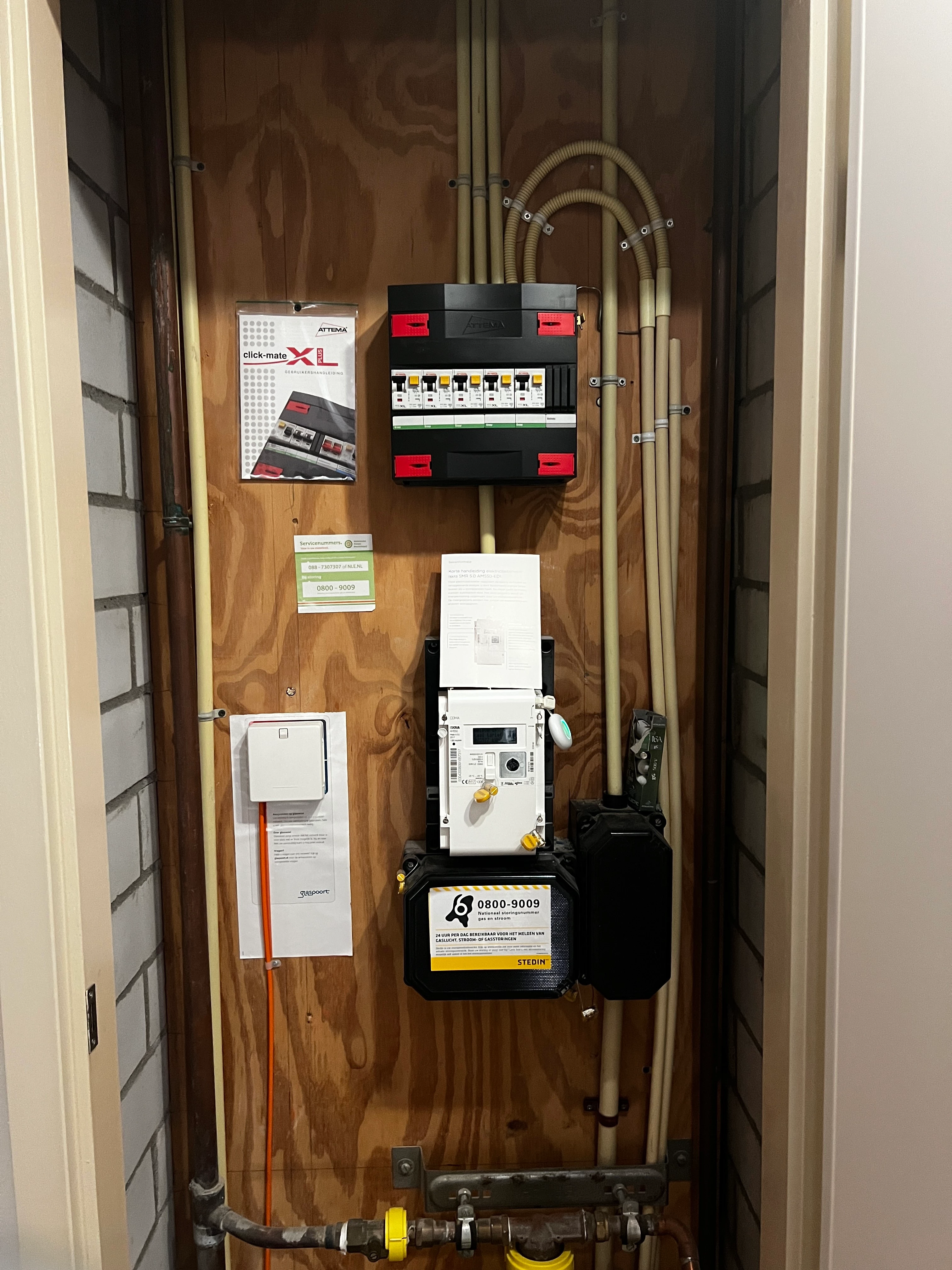

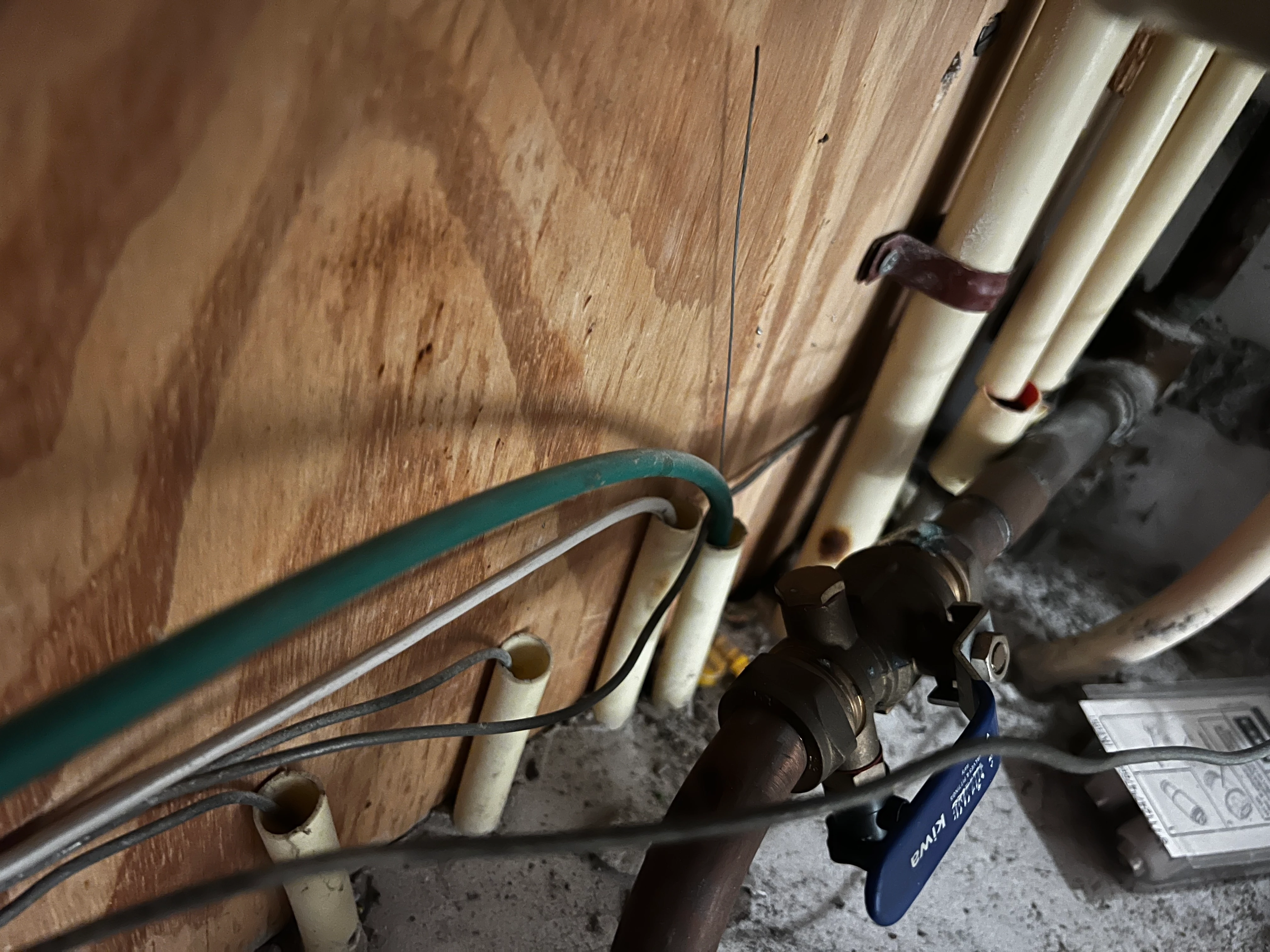

Hierbij een paar foto’s van de meterkast.
DaveA
  • July 16, 2025
Van wat ik kan zien komt van onderaf de DSL kabel en coax kabel binnen en gaan die direct door naar boven. Als het goed is heb je van beide een aansluiting in de woning zitten. Die kleine grijze kabel zou een monteur dan kunnen vervangen voor een UTP-kabel. Verder zie ik geen hoofdschakelaar in je groepenkast, hierdoor kan alleen een NEN 3140 VP monteur hier aan werken. Dit zou je dan moeten benoemen bij het maken van de afspraak.
