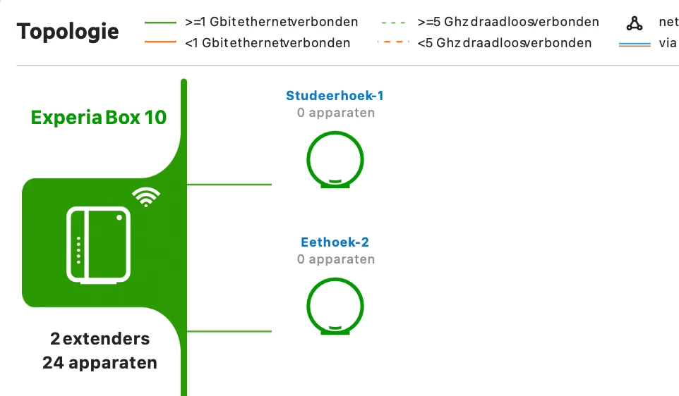

Lange tijd heb ik probleemloos wifi gehad in mijn appartement. Sinds de update begin deze maand is het kommer en kwel en is de wifi slecht.
Mijn situatie: ExperiaBox V10 met firmware V10.C.25.08.03 en twee Superwifi 1 punten, allebei bekabeld aangesloten en met firmware SW1.C.25.12.04. De lampjes van de Superwifi 1 punten branden groen.
Inloggen op de ExperiaBox V10 laat zien dat de Superwifi 1 punten zijn gekoppeld en gesyncd. De wifi op de ExperiaBox V10 is uitgeschakeld (op advies van de klantenservice van KPN). De wifi is werkelijk beroerd, eerst maximaal bereik, nu maar met moeite één streepje.
De oorzaak lijkt mij dat alle draadloze apparaten zijn verbonden met de ExperiaBox. Geen enkel apparaat is verbonden met een Superwifi punt. Hoe kunnen de draadloze apparaten verbonden zijn met de Experiabox als de wifi hierop is uitgeschakeld?

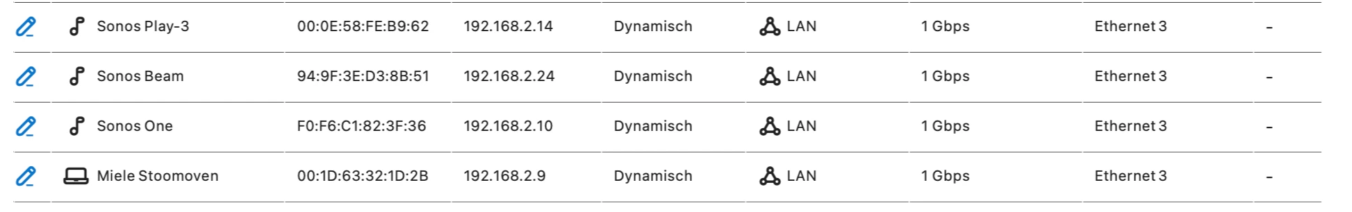

Na wat verder onderzoek lijkt het dat draadloze apparaten zijn verbonden met de Experia Box, maar na verder onderzoek is dit toch niet zo.
De twee Superwifi punten zijn bekabeld aangesloten op Ethernet poort 1 en 3 van de Experia Box. Kijk ik bij de aangesloten apparaten dan zie ik alle draadloze apparaten bij de Experia Box staan, niet bij de Superwifi punten. Maar bij deze apparaten staat in de Experia Box als Netwerknaam de naam van de Ethernet poort, en dat is een Superwifi punt. Lekker duidelijk…….
Is dit ergens een bug in de software dat deze niet bij de wifipunten staan?
Grote kans dat als je vanuit het modem een herstart thuisnetwerk doet deze weergave wel klopt.
Hi ​@hermanvandenB, we denken hier in de community graag met je mee!
Heb je de tips van ​@Flitsend nog kunnen proberen? Wat ​@Leen59 aangeeft klopt ook: soms kan 't zijn dat de weergave in de topologie nog niet (helemaal) juist is, en inderdaad, herstarten van het thuisnetwerk vanuit het modem (de webinterface), helpt in veel gevallen daar.

​@Alexandra van KPN : De info over de  updates had ik al gevonden en gelezen. De suggesties van ​@Flitsend heb ik niet uitgevoerd, ik vind het te ‘gevaarlijk’ het modem terug te zetten naar de fabrieksinstellingen. Ik wil niet het risico lopen dat ik enkele apparaten die nu verbonden zijn zoals een warmtepomp, een omvormer en een laadpunt voor mijn EV niet meer verbonden krijg. Wel heb ik de tip van ​@Leen59 uitgevoerd.
Het lijkt er nu op dat het wifi signaal wat is verbeterd, alleen de topologie klopt nog steeds niet. Maar ik weet nu dat Ethernet-poort 1 het eerste wifi punt is en dat Ethernet-poort 3 het tweede wifi punt is. Het wifi signaal heeft een sterkte van -51 dBm (lag eerst rond de -75 dBm) en dat lijkt mij vooralsnog voldoende.
