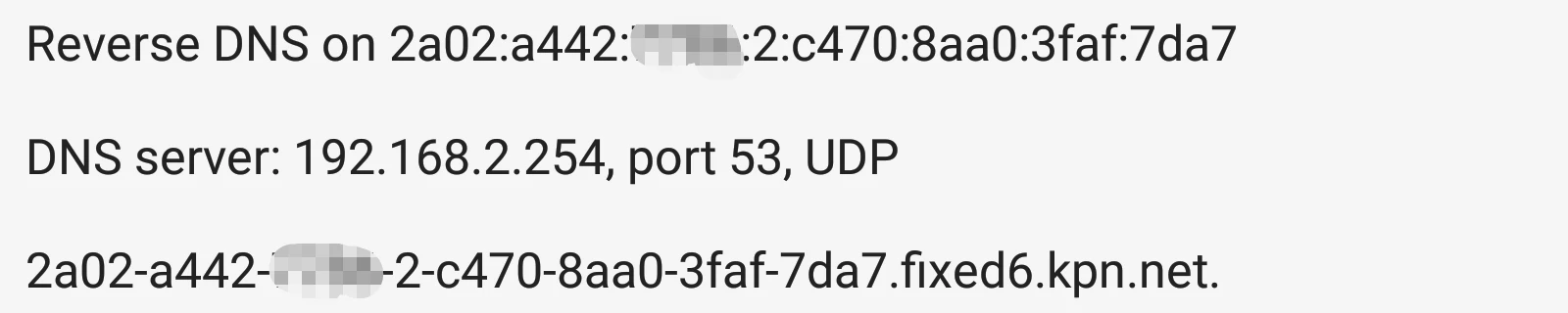

Dit heeft een hele tijd ook zo gewerkt voor IPv6, maar nu dus niet langer :(
Dit is screenshot van IPv6 PTR voorbeeld (toen het nog werkte)
  • jun 18, 2025 8:12 a.m. UTC
dig @8.8.8.8 -x  2a02:n::n:0:9633:d536:fcc2:fed
;; ANSWER SECTION:
PTR 2a02-n-n-0-9633-d536-fcc2-fed.fixed6.kpn.net.
dig @8.8.8.8 AAAA 2a02-n-n-0-9633-d536-fcc2-fed.fixed6.kpn.net
;; ANSWER SECTION:
3600 IN AAAA 2a02:n:n:0:9633:d536:fcc2:fed
Zier er goed uit, ook vanaf Google’s nameserver op 8.8.8.8
Het kan zijn dat de ontvanger geen automatisch gegenereerde PTR records meer accepteert.
  • jun 18, 2025 8:20 a.m. UTC
Bij mij werkt dat dus niet (langer), ik krijg NXDOMAIN geretourneerd voor IPv6... zie:
; <<>> DiG 9.16.50 <<>> @8.8.8.8 -x 2a02:a45f:****:1:68eb:4349:4a2f:69e4
; (1 server found)
;; global options: +cmd
;; Got answer:
;; ->>HEADER<<- opcode: QUERY, status: NXDOMAIN, id: 49458
;; flags: qr rd ra; QUERY: 1, ANSWER: 0, AUTHORITY: 1, ADDITIONAL: 1
;; OPT PSEUDOSECTION:
; EDNS: version: 0, flags:; udp: 512
;; QUESTION SECTION:
;4.e.9.6.f.2.a.4.9.4.3.4.b.e.8.6.1.0.0.0.*.*.*.*.f.5.4.a.2.0.a.2.ip6.arpa. IN PTR
;; AUTHORITY SECTION:
5.4.a.2.0.a.2.ip6.arpa. 1800    IN      SOA     ns7.kpn.net. zonemaster.kpn.com. 2025020601 900 600 604800 3600
;; Query time: 15 msec
;; SERVER: 8.8.8.8#53(8.8.8.8)
;; WHEN: Wed Jun 18 10:18:18 W. Europe Daylight Time 2025
;; MSG SIZE  rcvd: 166

  • jun 18, 2025 8:37 a.m. UTC
Dit is bijzonder. 2a02:a45f  (daarmee begon mijn oude DSL prefix) werkt niet.
Ik heb 2a02:a450/glas hier, a450-a45e werken, a45f niet meer.
Er lijkt bij KPN iets misgegaan met de software die de PTR records genereert.

  • KPN Abuse
  • jun 19, 2025 2:41 p.m. UTC
Hoi ​@RvdHout ,
Ik heb even wat dingetjes laten checken, en het lijkt erop dat ze iets gevonden hebben. Als het goed is werkt het nu weer. Kun je dat bevestigen?
  • jun 19, 2025 3:35 p.m. UTC
​@Raymondt inderdaad, PTR record resolved weer, thx!
