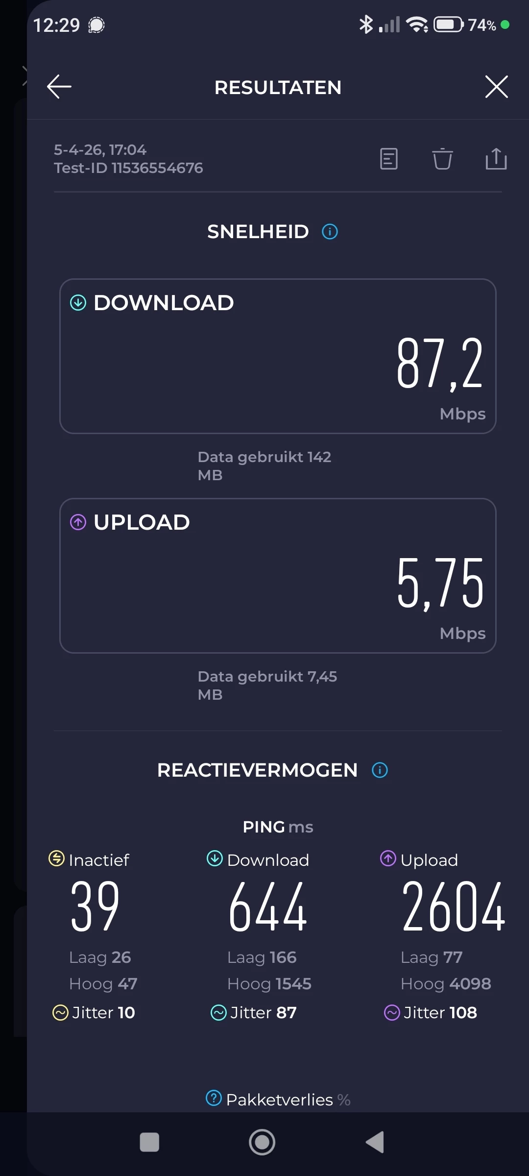

Speedtest varieert tussen 0 en 250Mb/s. Wat opvalt is dat ook bij de hogere snelheden de ping  rond 3ms de download een latency van 30-50ms maar de upload een latency heeft van 50-3000ms en soms meer.
In Ookla zie je vrijwel altijd de upload schoksgewijs verlopen.

Bijgevoegd een screenshot van Speedtest

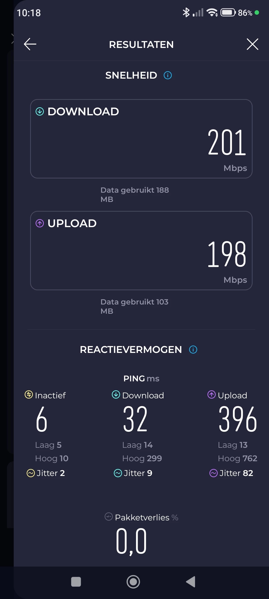

Geen screenshot wel jpg toegevoegd

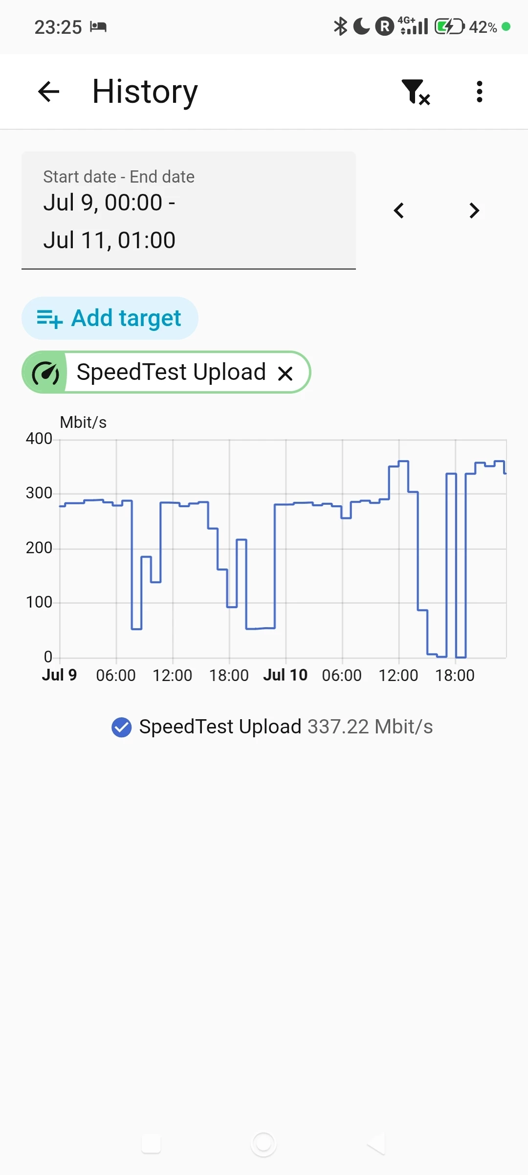

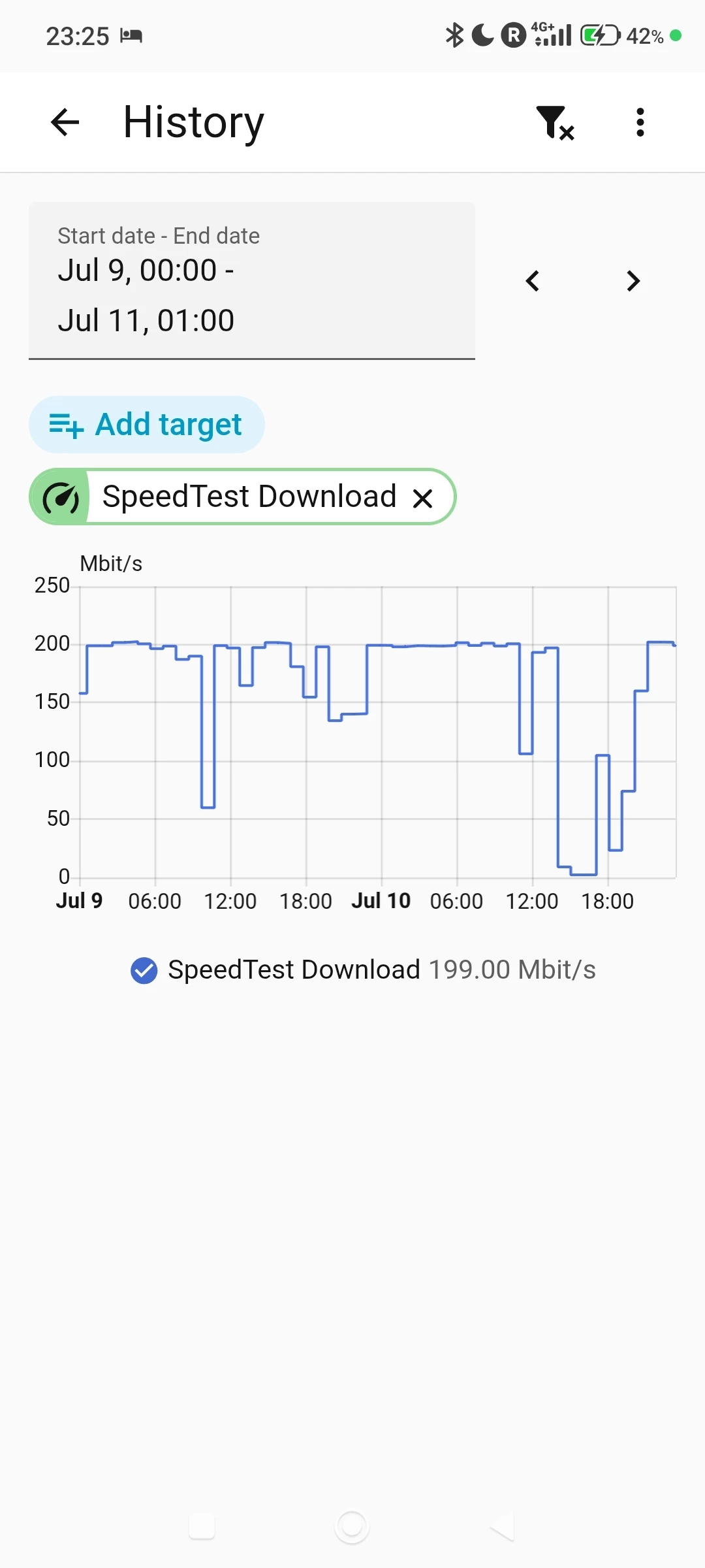

Ja bekabeld is deze met dezelfde problemen, die scan ik elk uur naar heb daar geen latency bij alleen de snelheid.
Zie de screenshots

Dank voor het toelichten! Hmm, die zakt op bepaalde momenten inderdaad behoorlijk in. Er wordt op die momenten niks gedownload toevallig?
Als je de speedtests de hele dag door draait dan ben ik benieuwd of er te achterhalen zit of het niet in het thuisnetwerk zelf speelt. Zijn er geen apparaten die aangaan rond de tijdstippen dat de snelheid inzakt?
