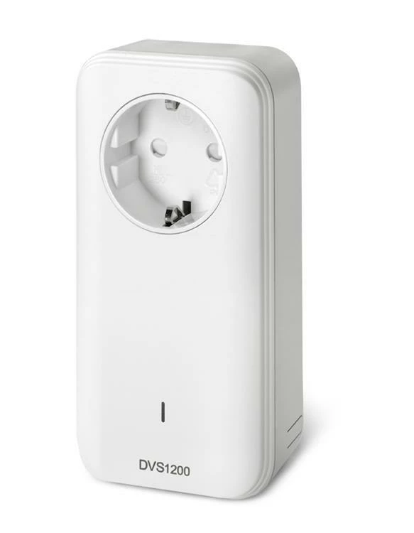

Dat is niet zoals het moet ​@Gerda72 . Gebruik je dit soort appartuur?
  • February 14, 2025
Ja die gebruiken we inderdaad
Joep1965
  • February 14, 2025
Daar was ik al bang voor😉. Waarvoor gebruik je ze?
  • February 14, 2025
Om tv te kijken, die gebruiken we al jaren
Joep1965
  • February 14, 2025
Toch zien we de laatste tijd dat ze hele vreemde storingen geven en waarschijnlijk komt dat door het overvolle electriciteitsnetwerk. Om te testen zou je ze een dag kunnen verwijderen om te kijken of het probleem dan opgelost is.

​@Gerda72 volg eerst mijn advies maar op. Die draadloze verbindingsets is een verouderde techniek en zeer storingsgevoelig. Het is niet voor niet dat kpn gestopt is met de verkoop van draadloze verbindingsets. Het is altijd een houtje touwtje oplossing geweest want het electriciteitsnetwerk is helemaal niet geschikt voor dataverkeer!

Je bereik kan wel goed zijn maar als er geen pakketjes data overheen gaan dan heb je wel verbinding maar geen internet.

"Draadloze" verbindingssets kunnen inderdaad een bron van ellende zijn maar dat is sterk afhankelijk van de situatie terplekke. Zo kunnen sommige ledverlichtingen of stroomadapters dermate veel storing op het lichtnet veroorzaken dat de DVSsen volledig over hun nek gaan. Het is ook mogelijk dat jouw "draadloze" verbindingsset via het lichtnet verbinding maakt met de "draadloze" verbindingsset van de buren en dan zijn de rapen helemaal gaar, dan krijg je zeer vreemde situaties. Dit fenomeen (netwerkbrug) is vrij zeldzaam maar het wegvallen van Internet terwijl er wel een wifi verbinding is kan hier heel goed door veroorzaakt worden.

Ik heb nu de verbindingsset uit het stopcontact gehaald.
Ik kijk het even aan of het nu wel goed gaat
  • February 14, 2025
Ik heb nu weer verbinding zonder internet,  de verbindingsset zit niet in het stopcontact.  Dus daar ligt het niet aan
