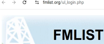

Ik krijg die website gewoon te zien via mijn standard KPN thuisnetwerk.
  • October 24, 2025
Ik krijg een HTTP ERROR 404. Is het mogelijk dat mijn IP-adres dan op een zwarte lijst staat bij FMLIST?
404 staat voor ongeldig URL. Kan je de websites https://www.fmlist.org/ul_login.php of https://fmscan.org/fmscan_login.php bereiken?

Er is ook iets raars met die site.
http://fmlist.org
301 → https://fmlist.org
301 → https://www.fmlist.org/ul_login.php
404 op https://www.fmlist.org/ul_login.php
Einde oefening.
