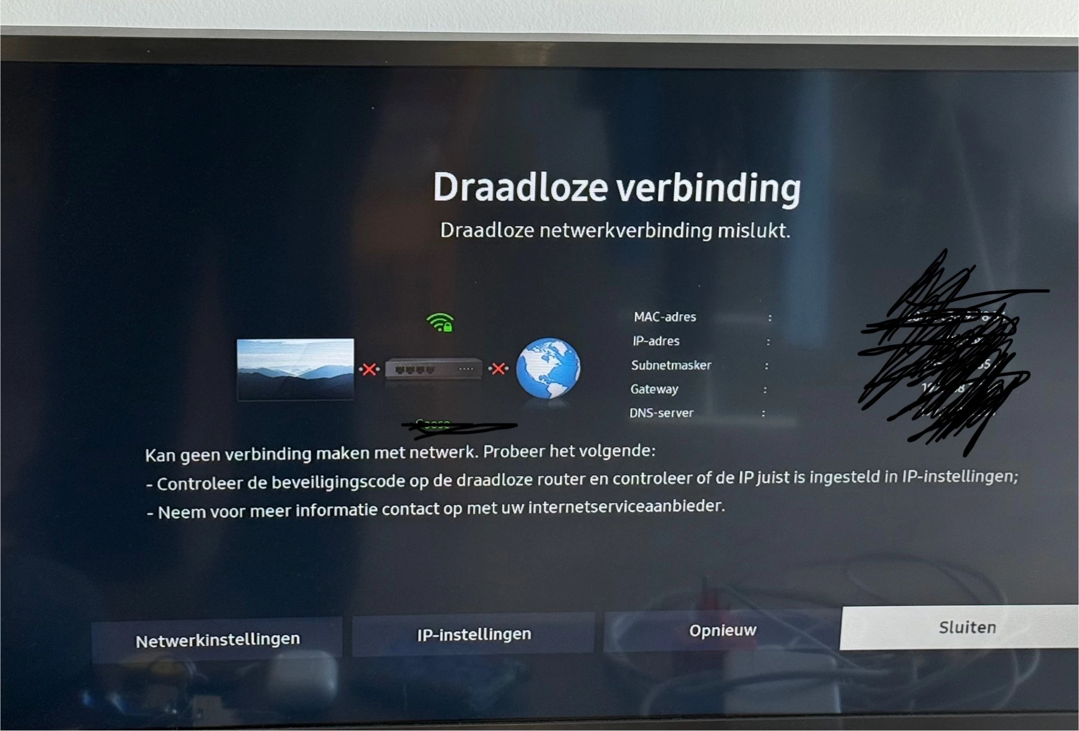

Na verhuizing wil ik mijn smart tv verbinden met nieuw KPN abonnement (draadloos internet). Tv geeft eerst aan de ip adres gegevens niet op te kunnen halen, en dat er iets met het DHCP is wat aan/uit gezet moet worden. Als ik de ip adres gegevens handmatig invul verbind hij ook niet (zie foto). Internet werkt wel op telefoon, tablet en laptop - echter hiervoor nooit problemen gehad met tv verbinden met draadloos internet.
Tv en wifi modem allebei gereset, dan nog geeft hij aan dat hij niet wilt verbinden. Ik heb al 20 minuten met KPN gebeld en in de winkel geweest, zijn er beide niet uitgekomen…

In principe vul je niks in, en zou je niks aan of uit hoeven te zetten, als er geen IP adres wordt toegekend is er blijkbaar geen of geen goede verbinding.
Afgaande op de afbeelding zou de modemrouter geen eens verbinding hebben met de buitenwereld.
Mogelijk helpt het om  schoon te beginnen dus de televisie een fabrieksherstel geven. Hoewel dat niet direct noodzakelijk moet zijn.
Ik heb daardoor juist het idee dat de tv al geen verbinding krijgt met het modem, en daardoor niet weet of er een buitenwereld is. Aangezien de andere apparaten wel werken, moet het modem de buitenwereld wel zien.
