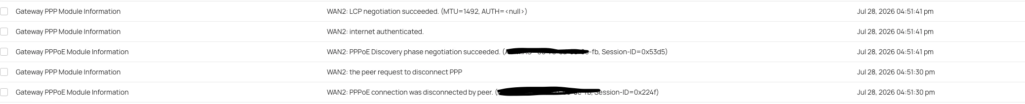

in de log bestanden van mijn gateway is te zien dat de gateway wel verbinding maakt met via PPPoe en dat dit succesvol is, dat de authenticatie ook door KPN geaccepteerd wordt maar dat de gateway dan een verzoek tot disconnect krijgt van de peer:

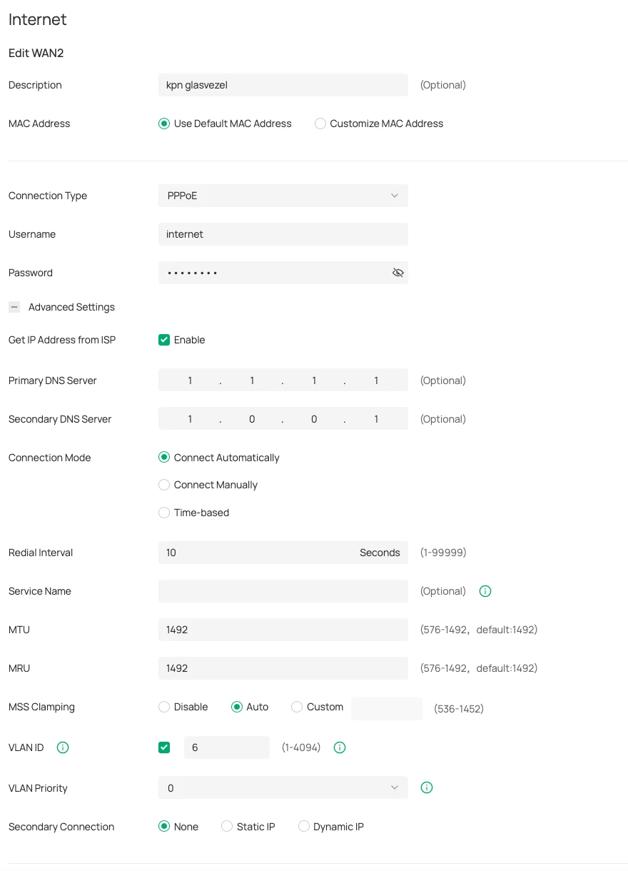

Dit zijn mijn instellingen:

Zijn er nog andere instellingen die ik kan bekijken?
