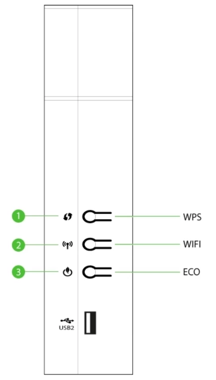

Als de problemen daarna aanhouden is het goed om te checken of het probleem misschien in de SuperWifi versterkers zit. Haal deze eens van de stroom af en zorg ervoor dat de Wifi op de V10 aanstaat. Als je nog op de oude modemfirmware zit, dan is de Wifi op de V10 namelijk uitgeschakeld. Schakel deze weer in door op het Wifi-knopje te drukken en dan moet jet lampje bij Wireless aangaan. Heb je dan wel een werkende Wifi verbinding met het modem?
