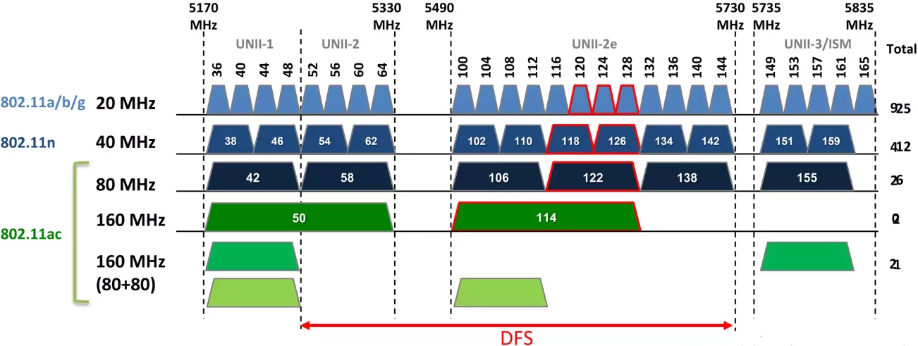

Bij wifisignaal staat 5Ghz bandbreedte op 160mhz maar als ik kijk bij wifi staat er 80Mhz. Heb screenshots gemaakt.

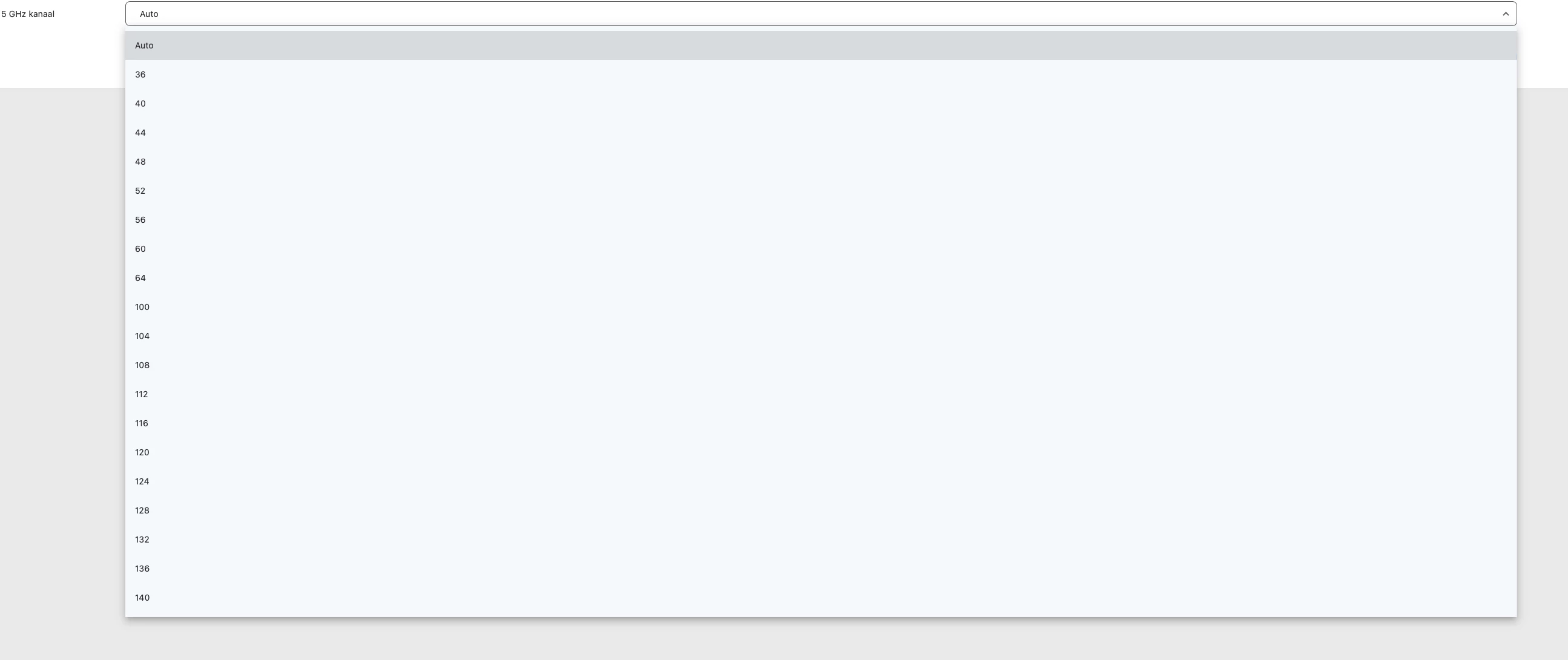

Staat op je screenshots, DFS-kanaal. Bij detecteren van een radar signaal moet de router verplicht een andere kanaal kiezen of het 5Ghz wifi helemaal uitzetten en tenminste 10min wachten.
Hier koos de router voor 80Mhz om te kunnen terug vallen op kanaal 42. Bij 160Mhz is niet mogelijk en moet dus 5Ghz Wifi deactiveren.

Ik heb de router handmatig op kanaal 48 gezet bij de 5 Ghz, dat is een niet DFS kanaal.

Kijk goed op mijn tweede afbeelding. Kanaal 48 overlapt al met bereik van DFS. Bij aanwezigheid van radar signaal is geen enkele 160Mhz band mogelijk te gebruiken zonder overlapping met DFS. Zelfs met 80Mhz overlapt kanaal 48 met DFS, hier moet je kanaal 42 kiezen om de router niet de hele tijd tussen lage en hoge kanalen te laten switchen.
kanaal 42 kan ik niet kiezen
Leen59
  • okt 3, 2025 10:14 p.m. UTC
Dan kies je 40 of 44, zolang het maar geen DFS is.

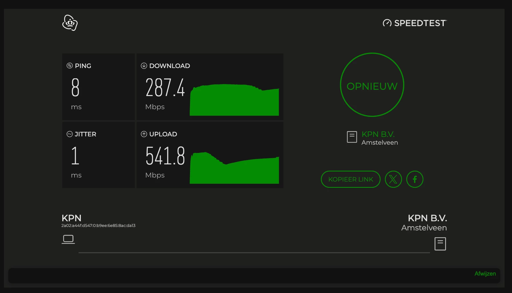

Ja, screenshot bijgevoegd. Zoals je ziet is de download snelheid niet echt om over naar huis te schrijven. De upload snelheid is bijna 2 keer zo hoog. Staat nu op kanaal 44

Er gebeurt dus wel iets, wel apart dat de download nog achterblijft. De verbinding op zich is blijkbaar wel in orde. Lukt het nu wel met 160MHz ?

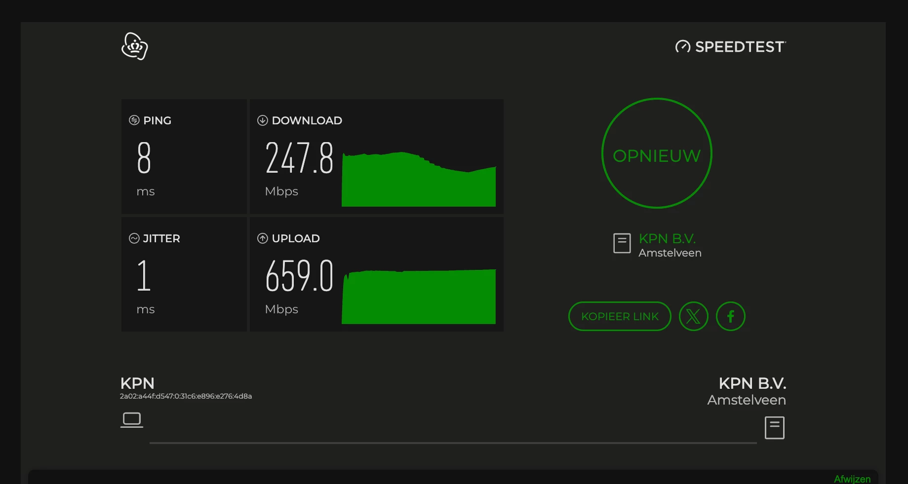

De snelheid wordt er niet echt beter op. Haal nu zelfs de 300 mbit/s down niet meer.

Mijn wifi wordt alleemaal langzamer ipv sneller. Kom nu al niet meer boven de 250 Mbit/s uit.

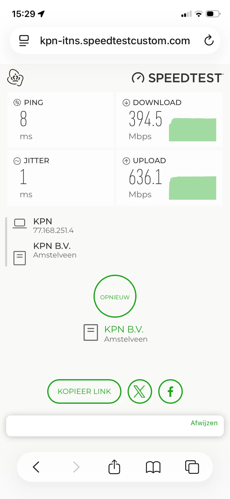

Waar ik nu toch wel heel erg benieuwd naar ben: wat gebeurt er als je andere apparaten gebruikt? Bijvoorbeeld een telefoon, tablet of wellicht een laptop van iemand anders? Er bestaat een kans dat er niets mankeert aan het netwerk, maar dat dit specifieke apparaat ergens moeite mee heeft. En dan heeft het weinig nut om ons te blijven richten op het netwerk zelf en kunnen we beter uit gaan vogelen waarom het mis gaat met je Mac mini.

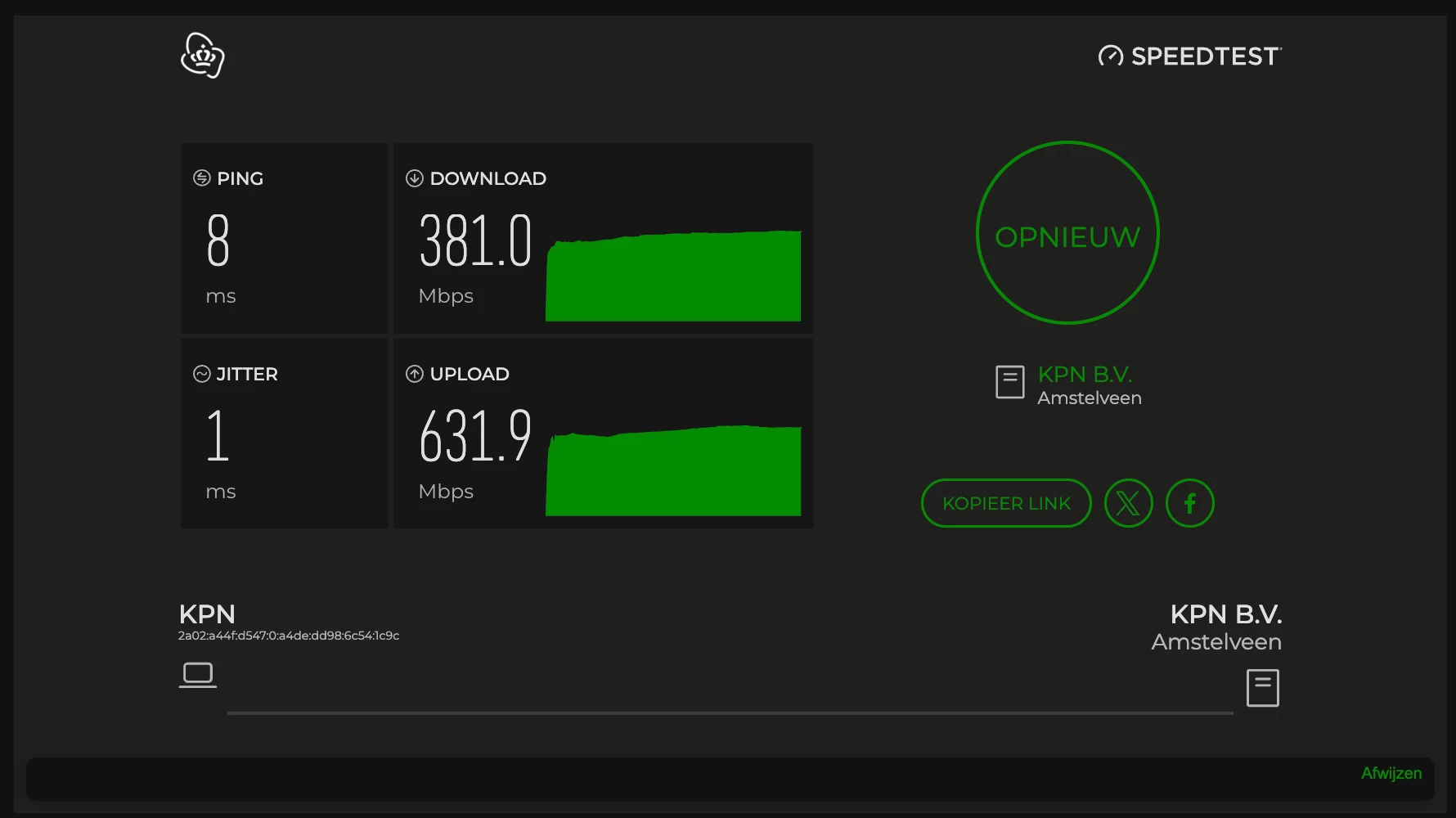

van wat ik heb kunnen vinden zou mijn mac mini met de 1Gbit/s verbinding een snelheid moeten kunnen halen van 600-650 mbit/s, ondersteund wifi 6 (802.11 ax)
De upload snelheid is zoals je ziet goed, dus voor zover ik het kan zien werkt de wifi van de mac mini m1 goed, anders zou ook de upload snelheid flink achterblijven.
Ik heb nog een iphone 11 en een ipad 7e generatie. De iphone ondersteund wifi 6 (802.11 ax) en de ipad ondersteund wifi 5 (802.11ac).
Heb net nog een test gedaan met iphone en de mac mini m1, beide op de 5 ghz band. Zoals je ziet zit er niet veel verschil in de snelheid van beide. Heb nog geen andere laptop of tablet kunnen uitproberen. De ipad haalt mert wifi 5 230 Mbit/s down en 425 Mbit/s up

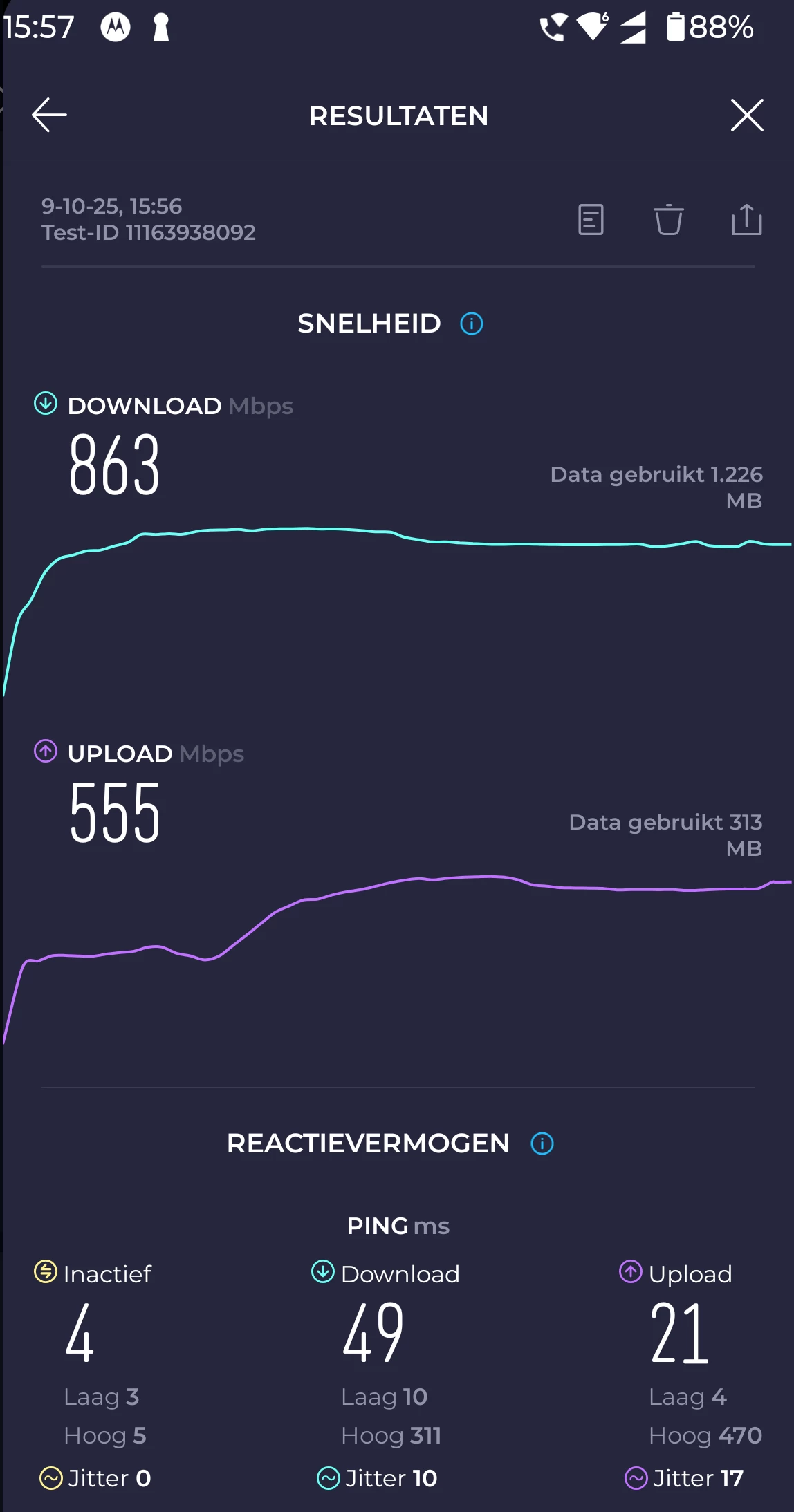

​@TMG1961 Met jouw snelheid zou ik tippen op foutieve instelling vanuit KPN. Waarschijnlijk is jouw abo-snelheid 500Mbs/1Gbs ipv 1Gbs/1Gbs. Voor de duidelijkheid moet je een keer speedtest doen met ethernet-kabel. Normaliter kan download nooit lager zijn dan upload (draadloos of bekabeld) tenzij nog een ander apparaat parallel aan het downloaden is. Bij draadlos is de snelheid sterker afhankelijk van de antennen van de zender dan de ontvanger, de antennen van routers zijn meestal beter en groter en talrijker dan op laptop of smartphone. Bij bekabeld moet het verkeer versleuteld (PON-encryptie en PPPoE-encryptie) worden, en bij versleuteling is encrypten altijd langzamer dan decrypten.
Voorbeeld van een wifi6 speedtest

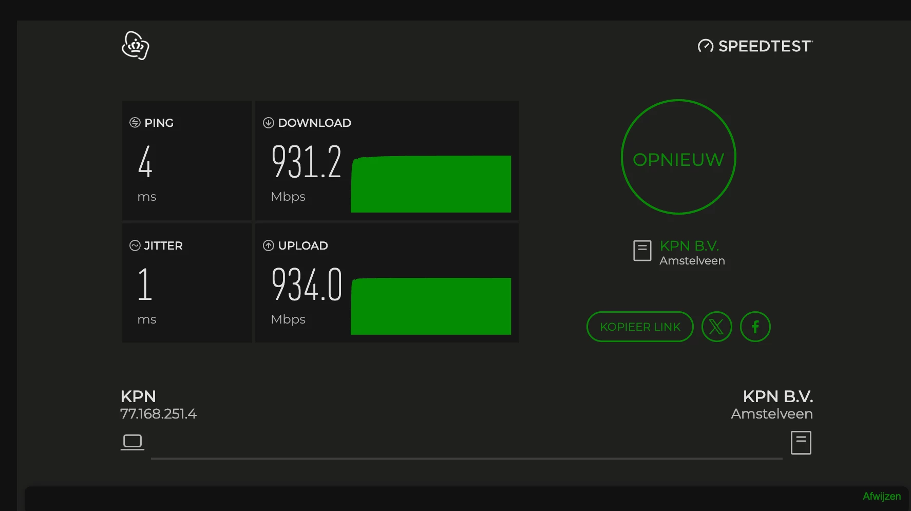

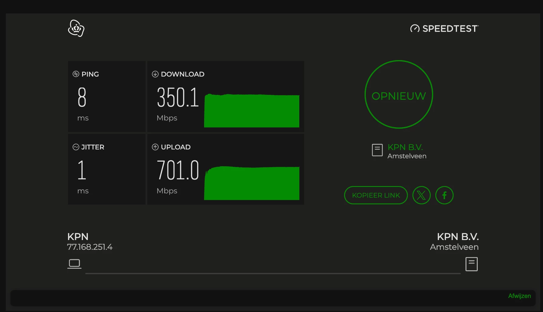

Speedtest bekabeld.

Heb bekabeld getest en resultaat is als volgt.
TMG1961
  • okt 9, 2025 2:25 p.m. UTC
Als ik naar de speedtest via kabel kijk zou ik zeggen dat snelheid goed staat op 1 Gbit/s up en down.

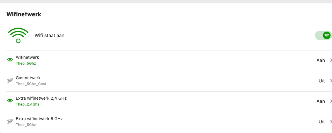

Hier een screenshot van tabblad overzicht wifi netwerk.
Thermostaat en omvormer maken verbinding via extra netwerk 2.4 Ghz en SSID Theo_2.4 Ghz
De Mac Mini M1, Iphone 11 en de ipad maken verbinding via Wifinetwerk en SSID Theo_5 Ghz
