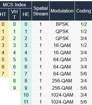

Dan is het heel waarschijnlijk dat uit een bug voor download wifi5-standaard wordt gebruikt. Niet specifiek de hele standaard maar de modulatie, 256-QAM ipv 1024-QAM

Van wat ik begreep van zoeken bij google zou 256-QAM weergegeven worden als MSC-index 8 of 9 en QAM-1024 als MSC-index 10 of 11. nu heb ik even gekeken via option + wifi symbool en zie daar msc 8 staan.
Geen idee of klopt of dat ik het wellicht verkeerd begrepen heb.
Ja het klopt, voor QAM-1024 moet MCS 10,11 zijn. HT=Wifi4, VHT=Wifi5 en HE=Wifi6

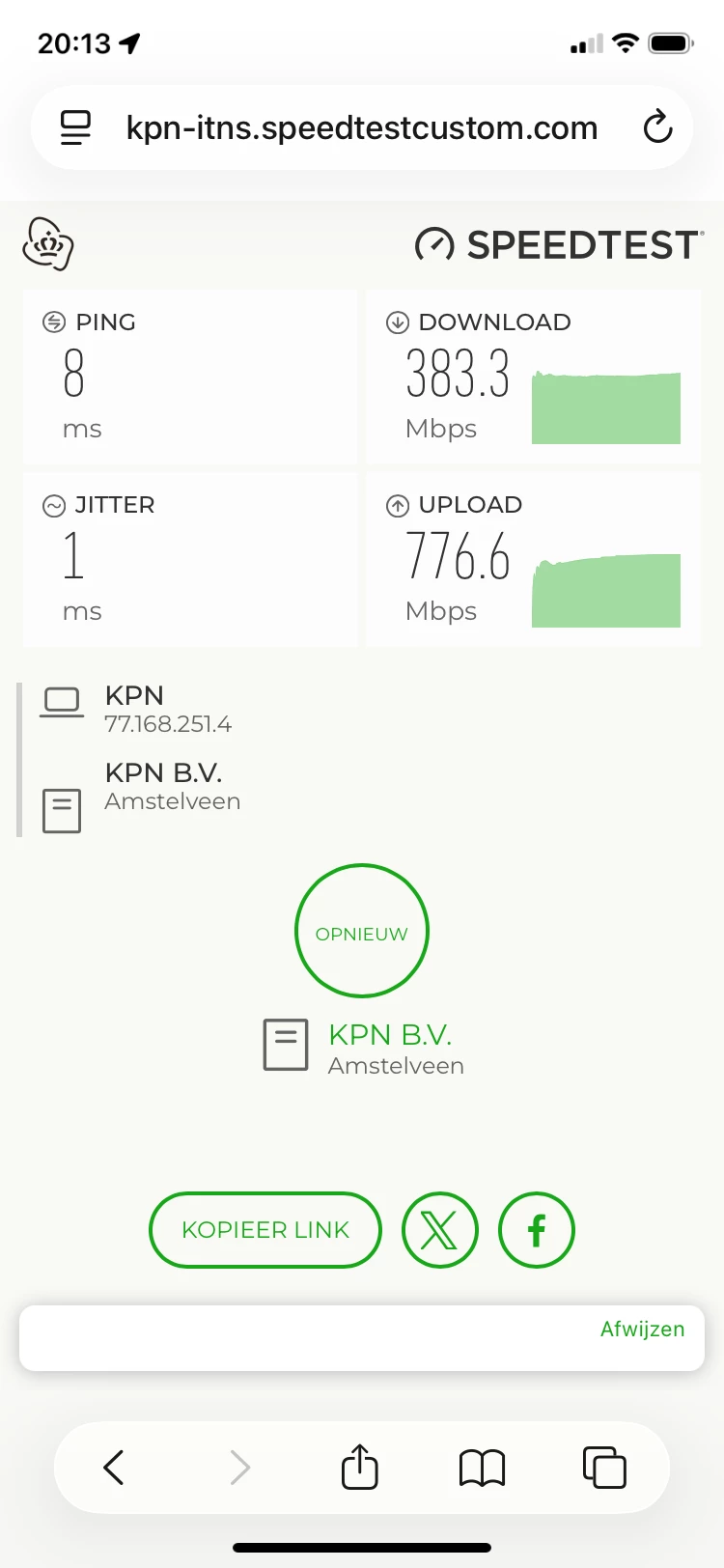

Heb even een langere kabel genomen om modem direct naast de mac mini te zetten. maakt voor wat betreft de download snelheid niets uit. De upload snelheid is echter gestegen tot boven de 800 Mbit/s. dus de mac mini is in staat om boven de 800 Mbit/s up te loaden, waarom dan niet  ook download van 800 Mbit/s. De experiabox misschien toch de bottleneck?
Hier de screenshots en foto van router naast mac mini

Wat meet je met de iPhone?

  • okt 11, 2025 6:14 p.m. UTC

Leen59
  • okt 11, 2025 6:16 p.m. UTC
Oké, het zit dus duidelijk in de WiFi. Geen idee hoe nu verder.

Ik ook niet. Enigste wat ik kan zeggen is dat het niet aan mijn apparaten ligt. Zowel de Iphone als de Mac Mini M1 halen nog niet eens de 400 Mbit/s down terwijl ze up alle twee boven de 750 Mbit/s uitkomen.
