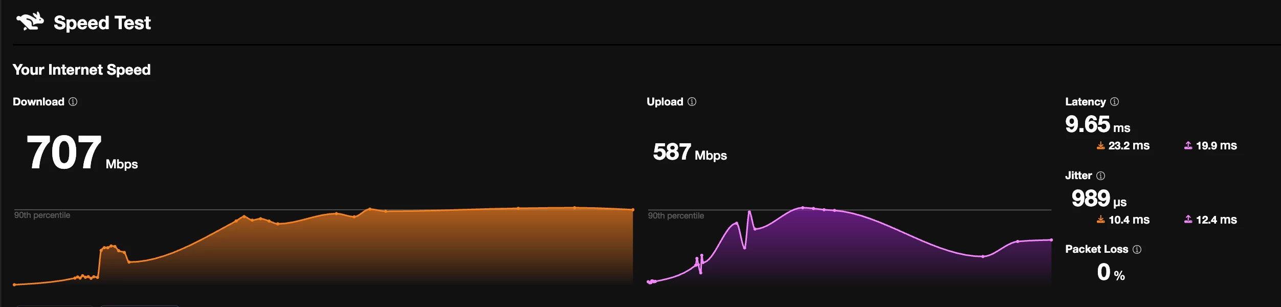

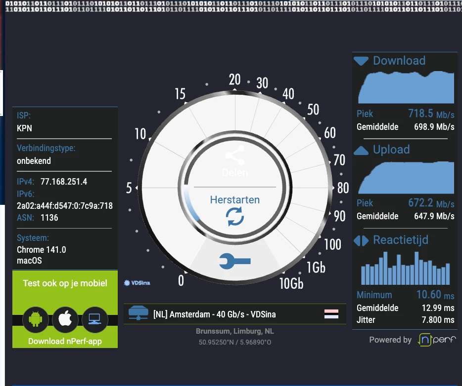

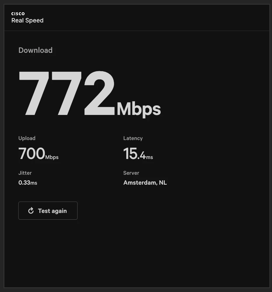

Wat me wel opgevallen is dat het veel uitmaakt welke speedtest je gebruikt. Bij KPN heb ik hier de langzaamste download. Bij andere speedtests haal ik met de download snelheden van over de 700 Mbit/s, bij KPN zit ik gemiddeld op 350-375 Mbit/s.
Hier 4 speedtest resultaten incl van KPN site. Alle tests zijn vanochtend rond 09.10 uur na elkaar gedaan.

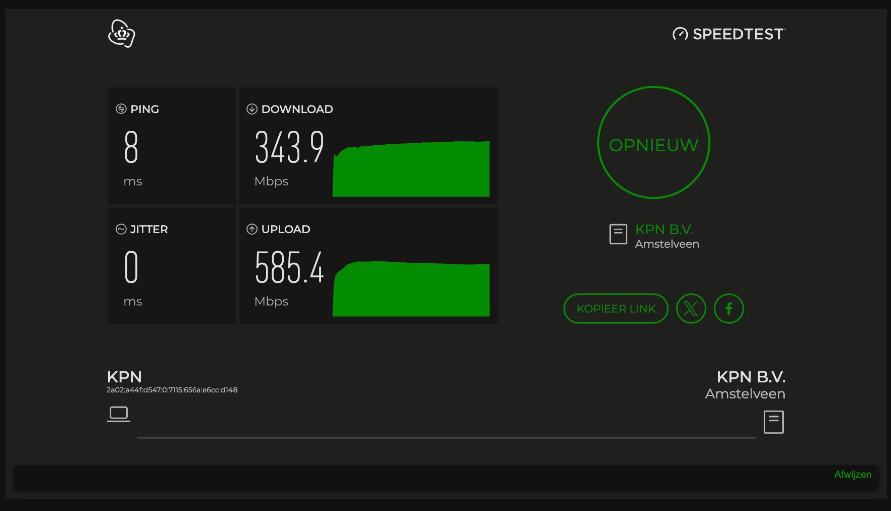

En tot slot die van KPN.

Hmm, zou onze speedtest hier dan gewoon de boosdoener zijn ​@TMG1961? 🤔
Via al deze andere testen ziet het er prima uit, dus ik heb nu heel sterk het vermoeden dat de wifi zelf wel prima is, maar dat er iets niet helemaal lekker gaat bij onze test 😬 Is het wat jou betreft nu duidelijk wat er mis gaat?

Als ik alle tests bekijk springt die er van KPN duidelijk uit doordat deze een zeer veel langzamere download snelheid aangeeft.
Kan niet met 100% zekerheid zeggen dat het probleem bij de speedtest van KPN ligt maar lijkt me sterk dat KPN de juiste snelheid weergeeft en alle andere tests er naast zitten.

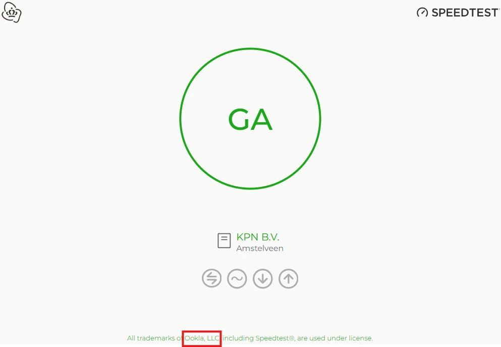

Je kunt de Speedtest van ookla eens proberen, die lijkt erg op die van KPN.
  • October 15, 2025
Leen59
  • October 15, 2025
KPN heeft een eigen versie op basis van Ookla. Daar kun je ook andere testservers kiezen.

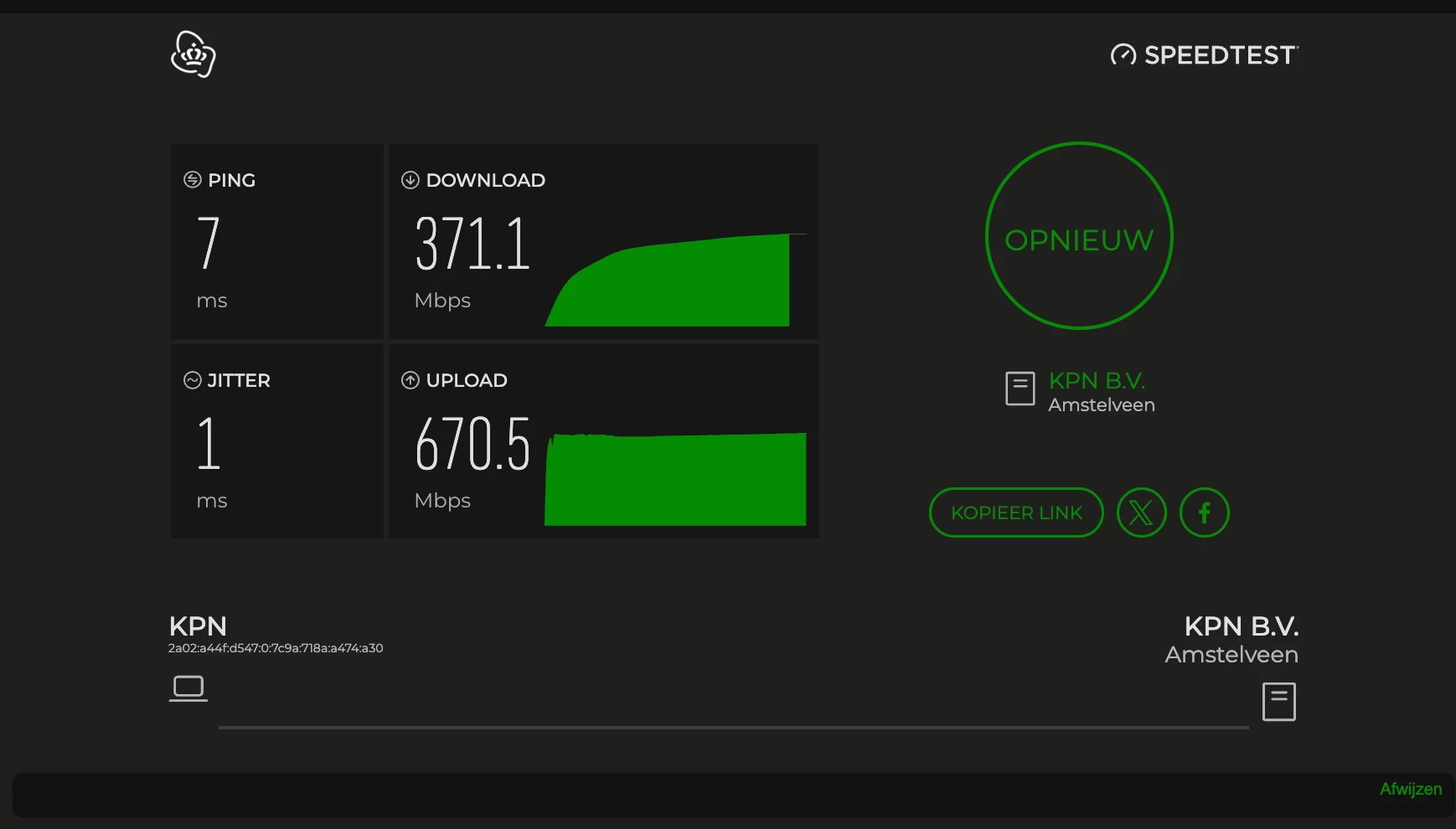

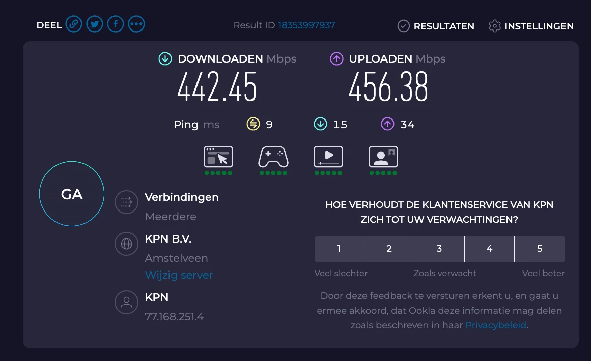

Die van Ookla geeft een iets hogere snelheid weer als die van KPN. Maar nog altijd ruim 200 Mbit/s minder dan de andere speedtests.
Hieronder 3 tests die ik net gedaan heb, KPN, Ookla en Cloudflare speedtest.
1e is KPN, 2e Ookla en 3e Cloudflare speedtest
