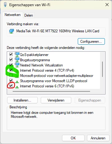

Ik heb het gevonden op mijn laptop maar als ik dat doe kom ik helemaal het internet niet meer op. Dus heb het weer aangezet. Hoe ik het evt kan doen via de modem (zelfde resultaat) kan io niet vinden “in de navigatie” van de modem
AriënC
  • October 8, 2025
Als je helemaal het internet niet opkomt heb je IPv4 uitgezet. Ik heb het over IPv6.

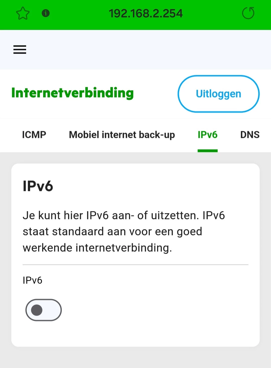

Op de modem IP6V ook gelukt maar dan kan ik geen connectie meer maken met de wifi via de laptop. Wel via iPad en telefoon. Heel raar. Dus ik heb het toch weer aangezet. En nu kan iig weer op de wiifi.
4 kan ik via de modem niet uitzetten. En zie ik op de laptop aanstaan.

Ipv6 uitzetten doe je via "Internetverbinding > IPv6". Ik heb het al vele maanden uit staan. En het heeft niets met het verbinding kunnen maken met WiFi te maken.

@Amvdh1 Zoals ​al hier geschreven, probeer eerst in laptop alleen IPv6 te deactiveren en testen. Laat de instelling in modem met rust.
Rood uit en groen blijft aan
