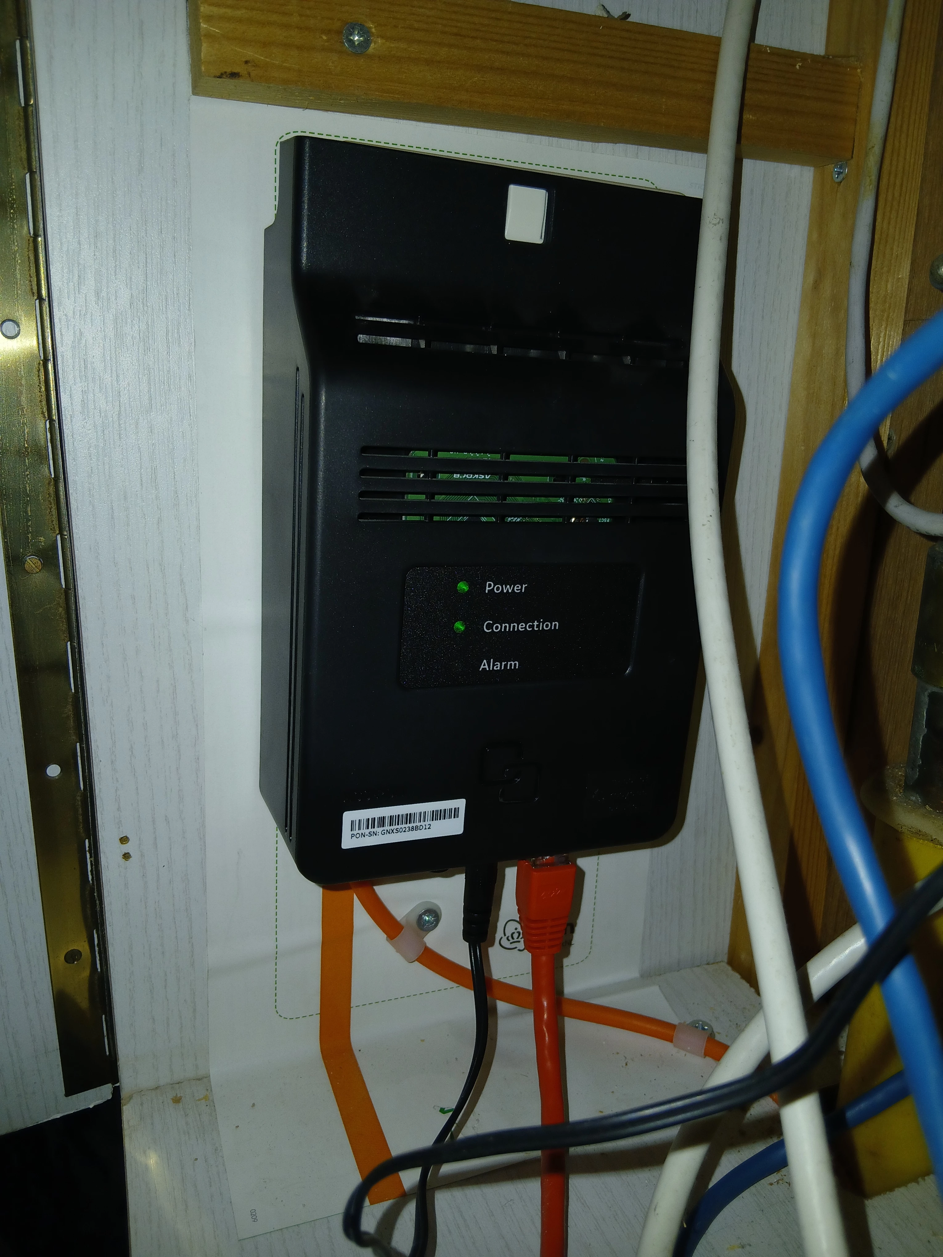

Beste ​@Wendy023 heb je van KPN ook een nieuw glasvezelkastje gekregen en gemonteerd op de plek waar eerst de oude Odido glasvezelkast zat?
Heb je de glasvezelkast al eens minimaal 2 minuten van de stroom gehad en daarna herstart en daarna tevens de modem/router herstart?
Kun je eens een foto plaatsen van je huidige glasvezelaansluiting?

Glasvezel is aangelegd door kpn, buiten én binnen. Alsook t kastje toen mijn abonnement inging (2022). Tussentijds bij ziggo en odido geweest, nu sinds maart terug bij kpn. In maart de rode kabel van kpn gebruikt. Vandaag Jelle vd klantenservice gesproken, hij opperde de rode kabel te vervangen maar tijdens t uitlezen/resetten vd glasvezelkast zei hij dat we ontelbare keren geen internet hadden en de conclusie was dat t glasvezelkastje stuk is.

Monteur Mark is net geweest en heeft t glasvezelkastje vervangen. Alles werkt weer!
(Zaterdag heb ik nog eea geprobeerd met andere kabel maar geen succes. Via klantenservice afspraak monteur gemaakt)
