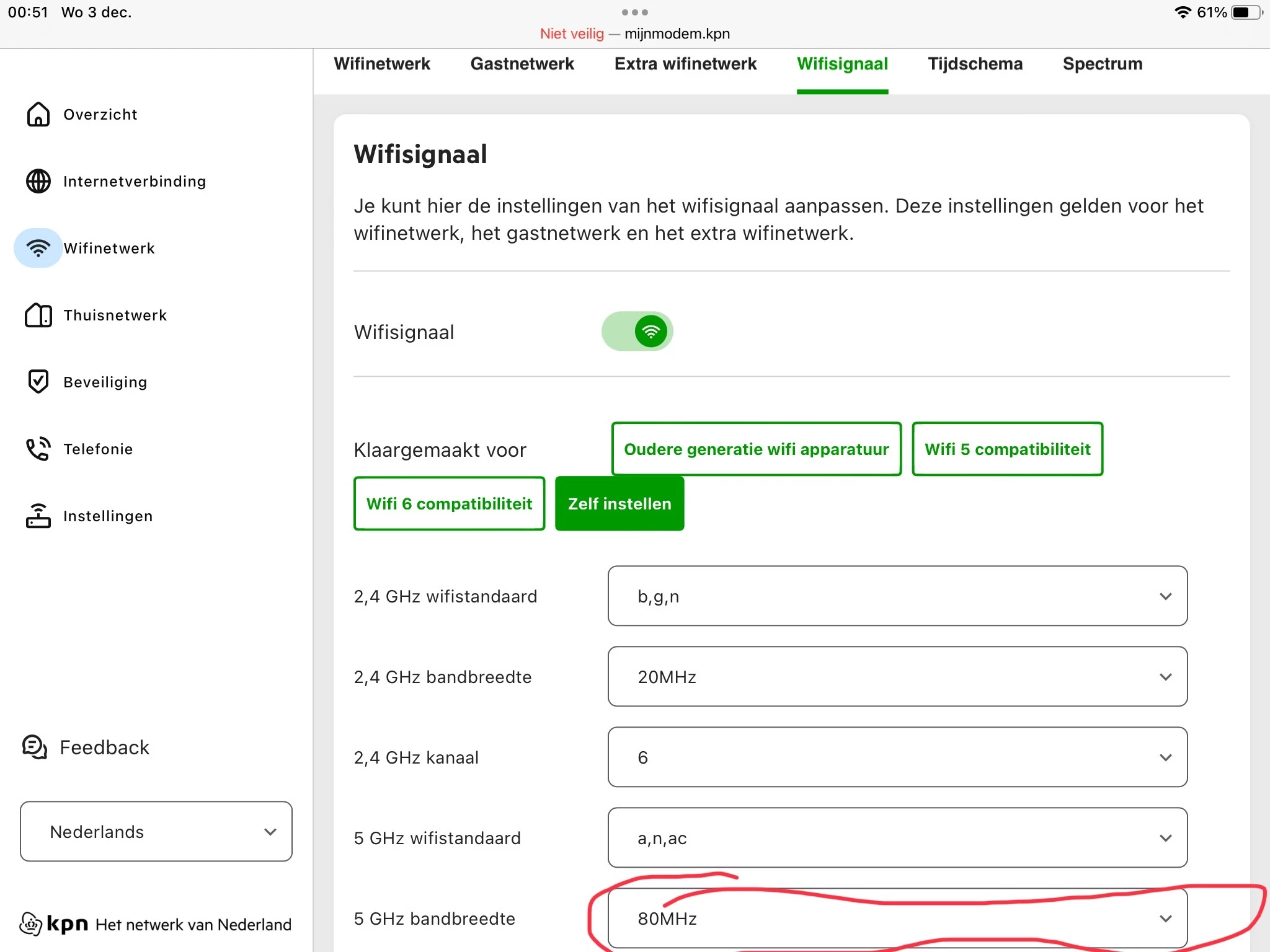

Het kan zijn dat je wifi op een andere kanaalbandbreedte staat (bijvoorbeeld 80 i.p.v. 160). Ik weet alleen niet zeker of je dit zelf kunt aanpassen met de KPN Box of dat dit automatisch geregeld wordt.

Als je inlogt op het modem kun je bij WiFi signaal de bandbreedte aanpassen.

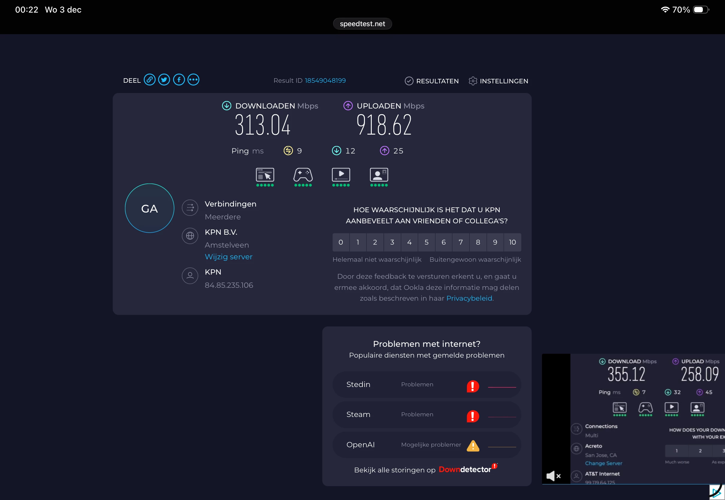

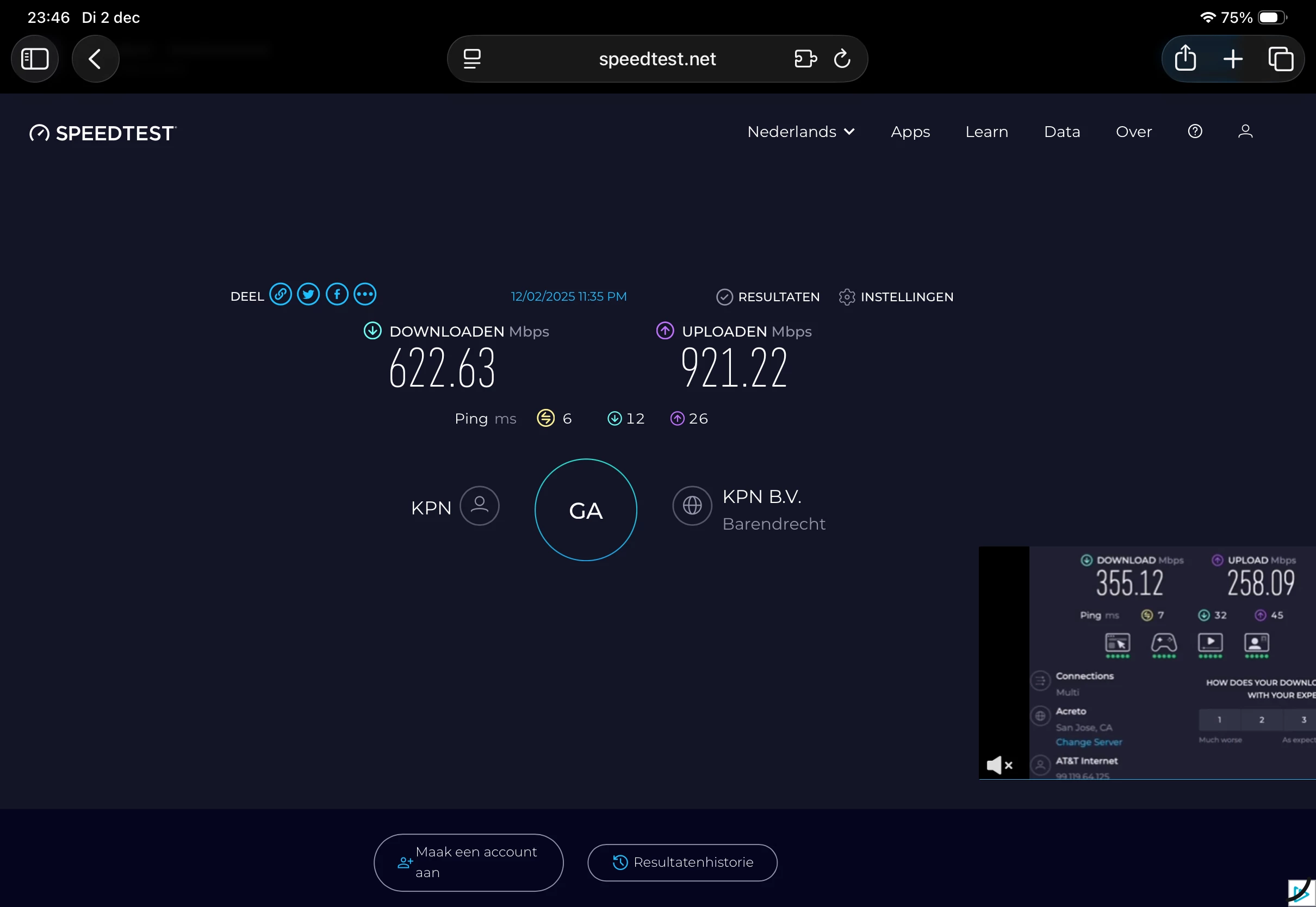

Ik heb net de Speedtest van kpn nog eens gedaan en krijg echt alleen 320mb , ik deed hierna de ookla Speedtest en die geeft 640mb aan downloadsnelheid… nu weet ik niet welke accuraat is
Beide tests zijn in de basis hetzelfde, sterker nog, die van KPN is een aangepaste versie van de Ookla.

KPN app gebruikt als testserver Amstelveen, Ookla Barendrecht. Kies bij Ookla ook eens Amstelveen en vergelijk dan nog eens.
Gezien de upload snelheid lijkt de verbinding iig perfect.

​@Leen59
Dan geeft ie ook maar 300mb aan

Lijkt dus meer met de verbinding naar Amstelveen te maken te hebben.
Probeer voor de grap eens een aantal andere testservers bij Ookla, er zijn er genoeg.
Nog even ter aanvulling; je downloadsnelheid wordt niet alleen bepaald door de fysieke verbinding (die lijkt prima), maar ook door de server of dienst waarvan je downloadt. Als die een beperking heeft kun je daar niets aan doen.

Hier kun je eventueel de bandbreedte instellen

​@Leen59 alle gewijzigde servers van ookla geven inderdaad tegen de 700 aan, behalve Amstelveen 300. Betekent dat nu dat mijn snelheid gewoon 700 is en Amstelveen vertekenend is?
