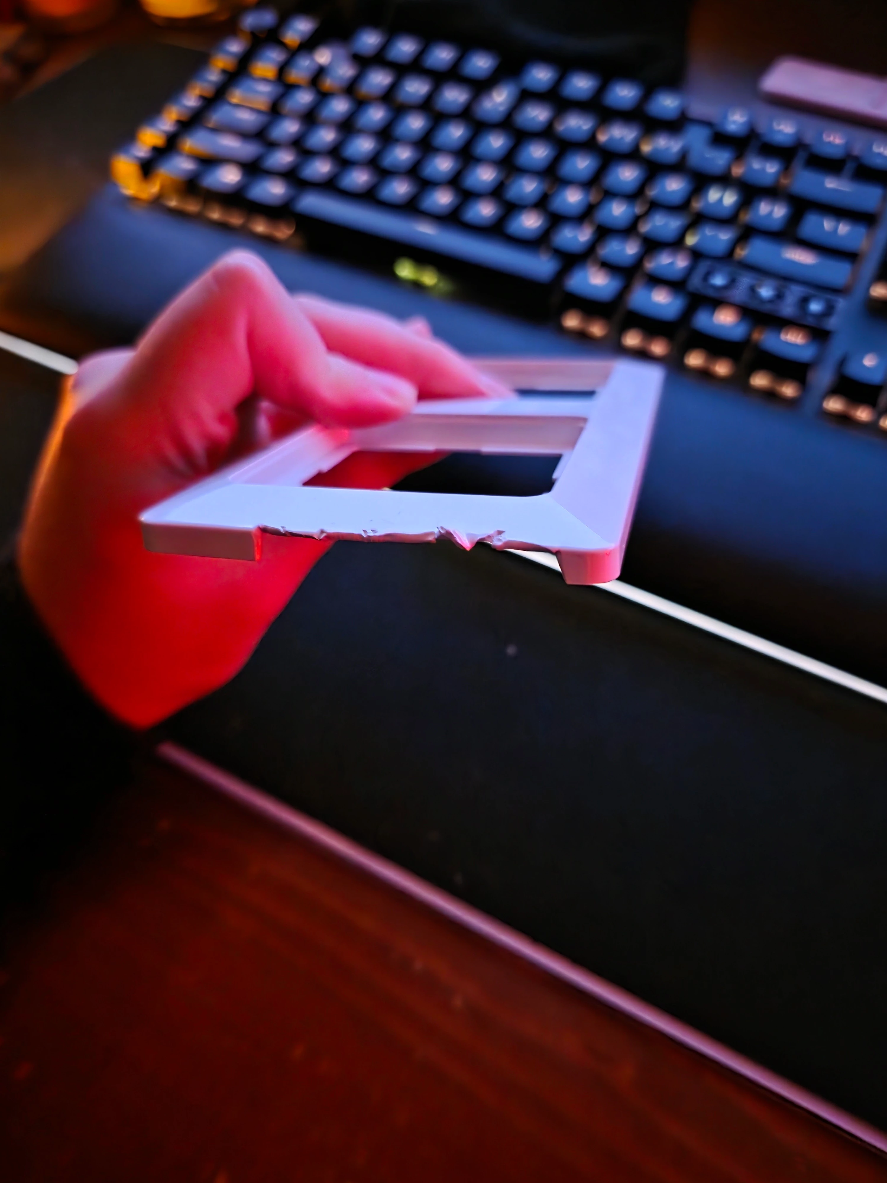

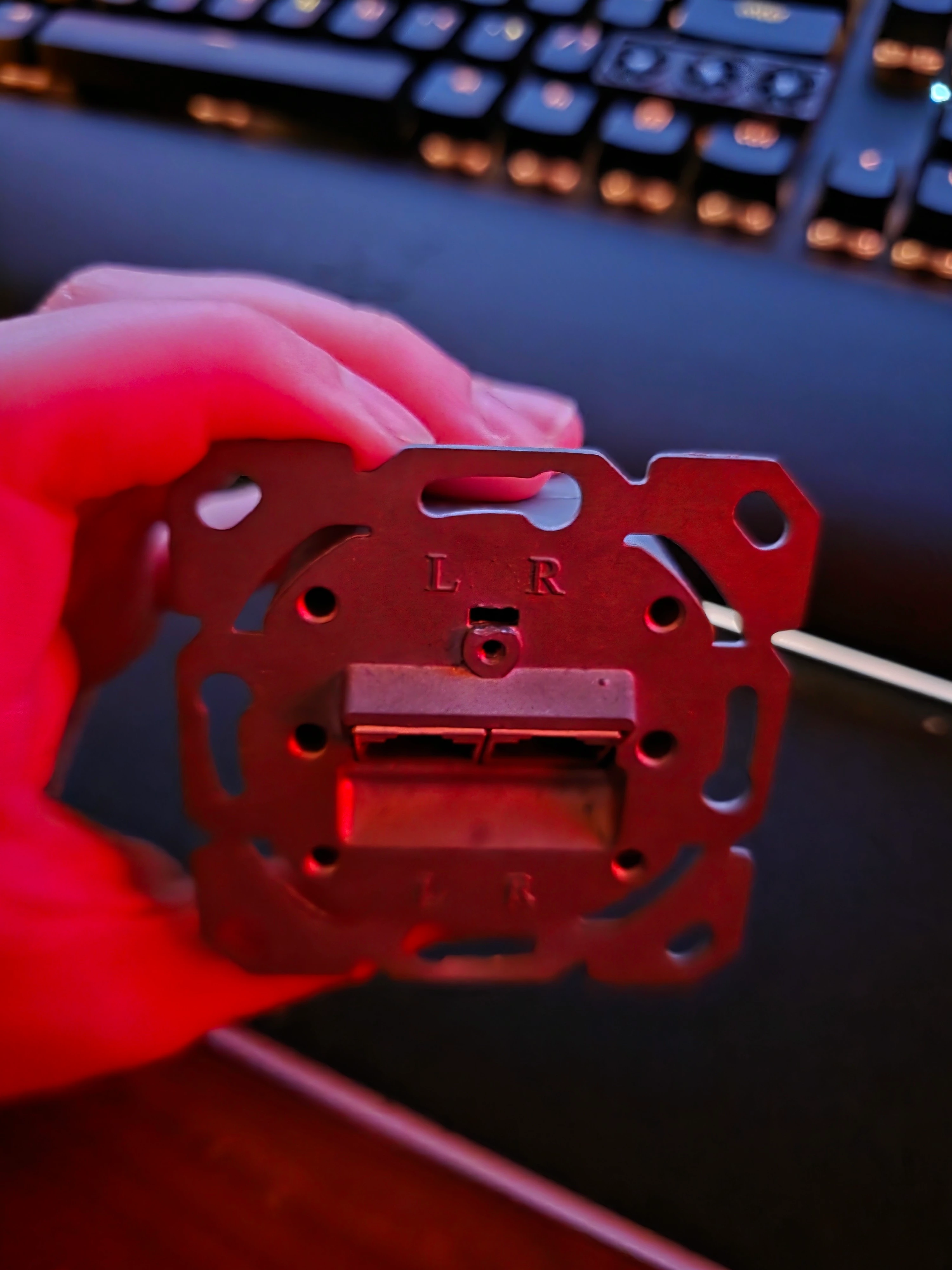

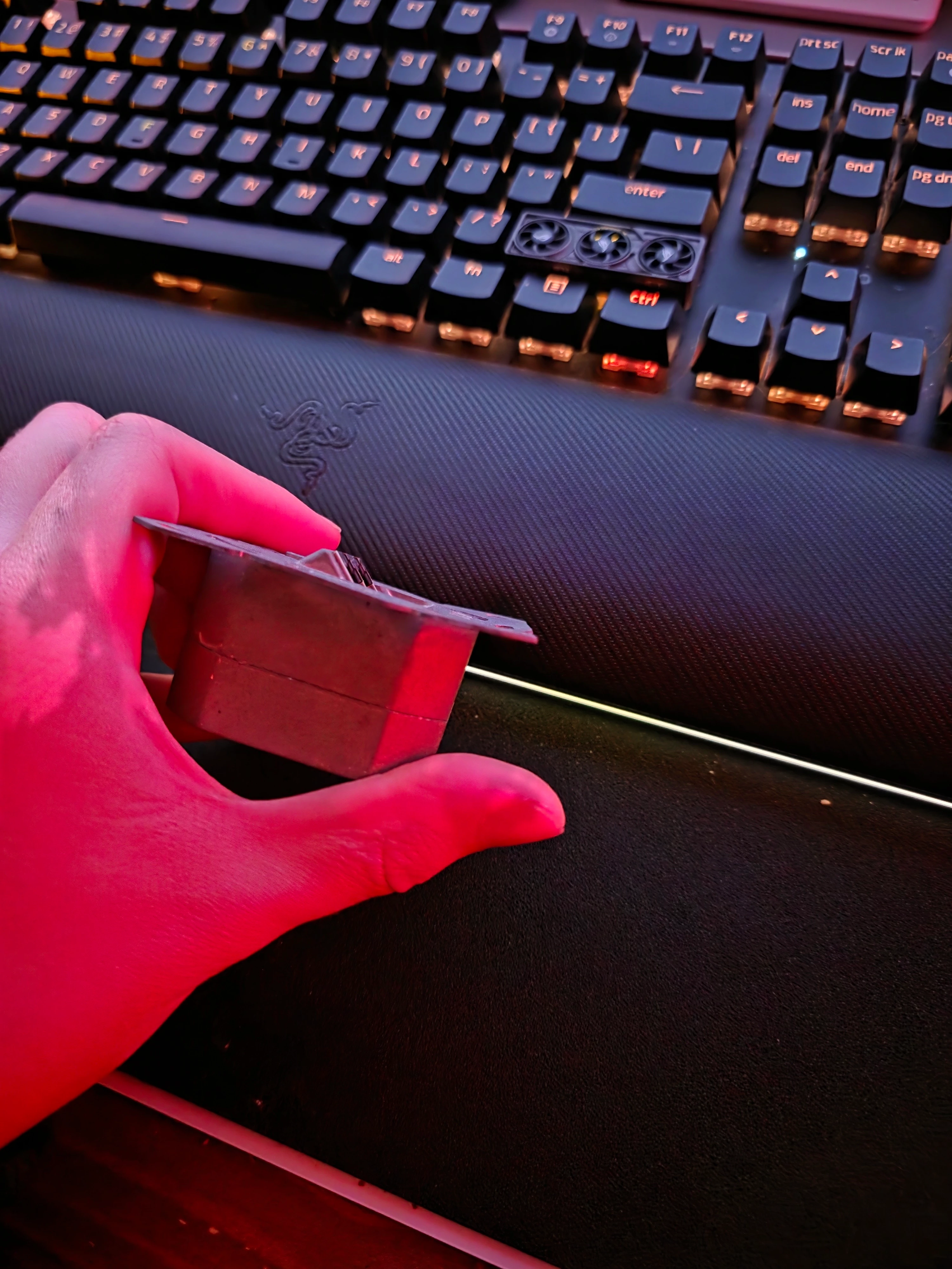

Wij hebben het 1 gigabit abonnement maar al sinds het begin gezeik met snelheid volgens kpn zelf is er niets aan de hand de ene keer dat ze hier waren maar dat het lag aan een lan kabel die naar boven bij mijn slaapkamer ging (die het trouwens wel gewoon deed bij ziggo en ook geen gezeik met de snelheid) hebben ze vervangen (niets opgelost) maar hebben ze ook mijn hele behuizing die ik op de muur had sitten voor mijn keystone gesloopt stukken afgebroken van de behuizing, de keystone zelf gebogen en een hout schroef mijn keystone ingedraaid om de muur maar weer dicht te krijgen kabel onder de afgebroken behuizing door en dus niet de keystone gebruiken hier hebben wij nooit geld voor gekregen terwijl dit toch wel rond de 70 euro heeft gekost om aan te schaffen bij de bouwmarkt, uiteindelijk hebben wij maar een eigen router gekocht maar dat heeft ook niets geholpen het is op kabel 340mbps download en 399 upload zoals verwacht en normaal is de wifi nog iets lager 237 download en 259 upload nou wordt het nog gekker in mijn router heb ik ook een snelheids meter en die geeft aan 541download  en 206 upload mijn router is een asus GT-AXE11000 direct aangesloten op het glasvezelkastje en ik heb verder nog een netwerk switch van netgear wij zijn meerdere keren ook beloofd terug gebeld te zouden worden gezien ze het even een paar dagen wouden geven maar je raad het al nooit terug gebeld
