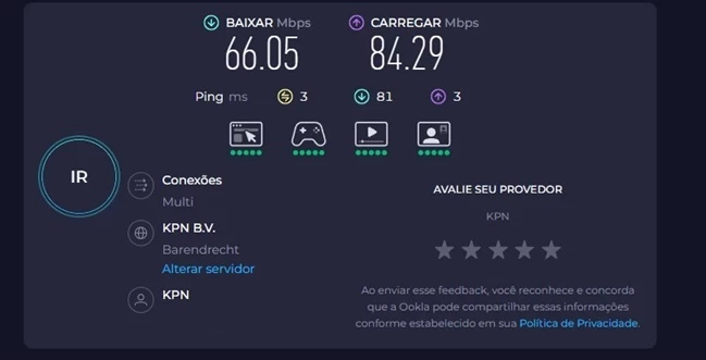

Snelheid met 1 Gbit/s pakket is zowel via Wifi als bekabeld niet meer dan 70 Mbps
  • nov 11, 2025 4:34 p.m. UTC
  • 29 reacties
  • 268 keer bekeken
Diogo Silva
Topper
Ik heb het internetpakket van 1GB snelheid, maar zowel via wifi als via kabel is de snelheid elke dag altijd 70 Mbps. Ik heb al alle stappen gevolgd die op de KPN-website staan, maar niets heeft resultaat.

Je hebt het over kabelinternet. Bedoel je glasvezel via KPN?

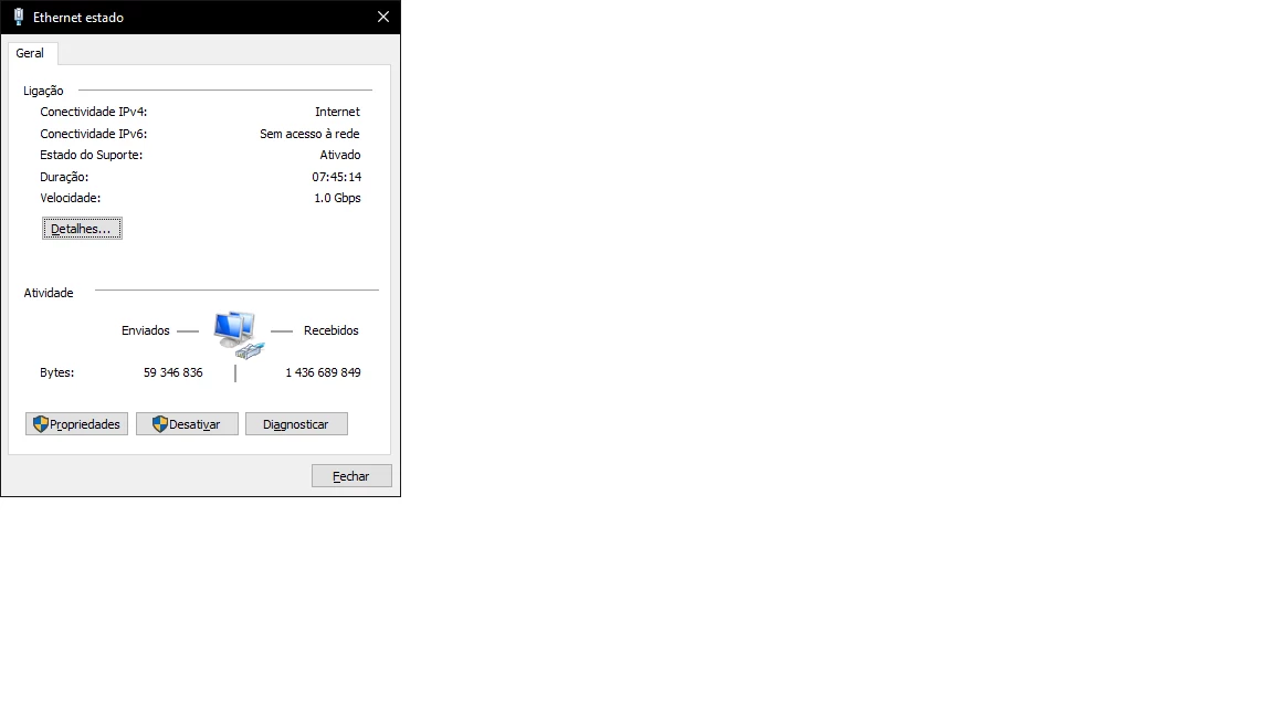

Wat je in Windows ziet over de snelheid, is met meetpunt tot aan de router.
De gemeten snelheid die je via Speedtest laat zien,  is dat bekabeld gemeten?

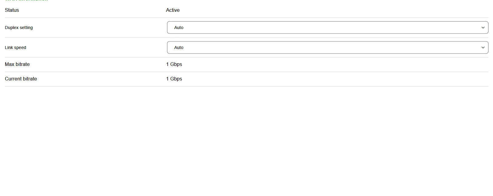

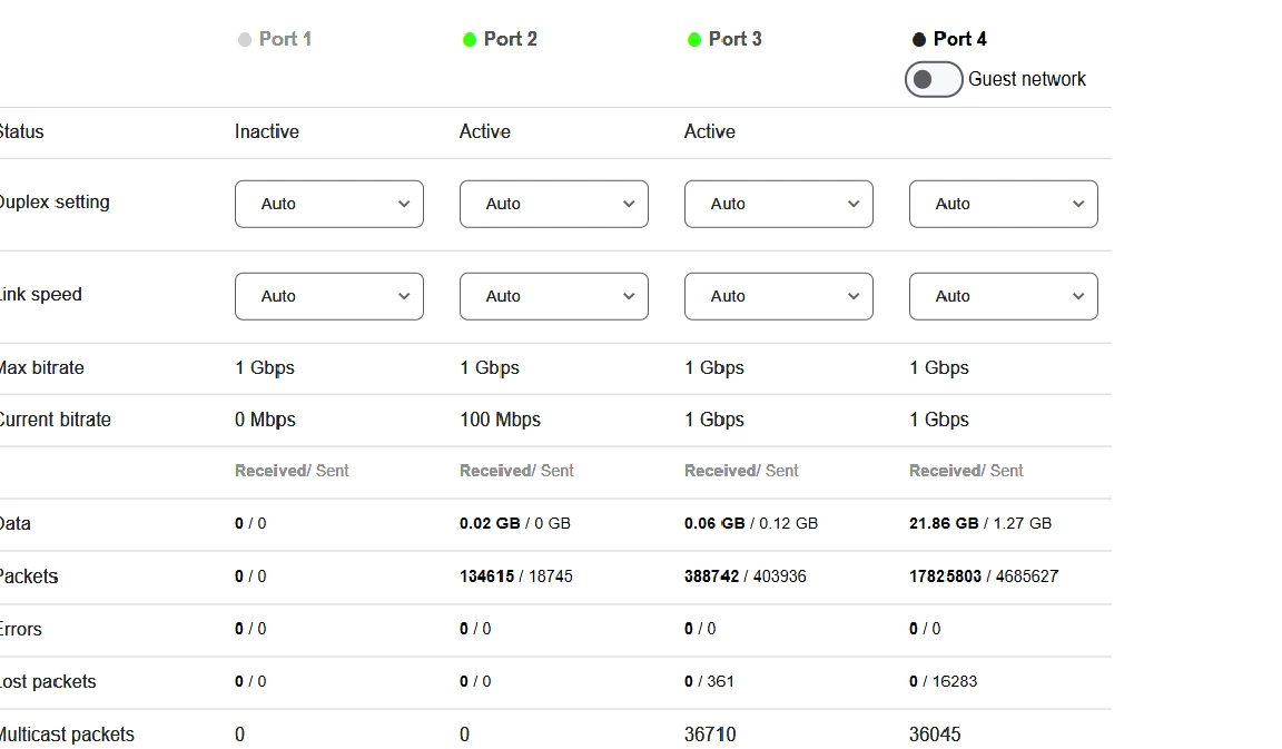

Log eens in op het modem en kijk wat er in het overzicht staat. Een schermafdruk is welkom.

Ik heb de kabel van mijn desktop aangesloten op LAN4

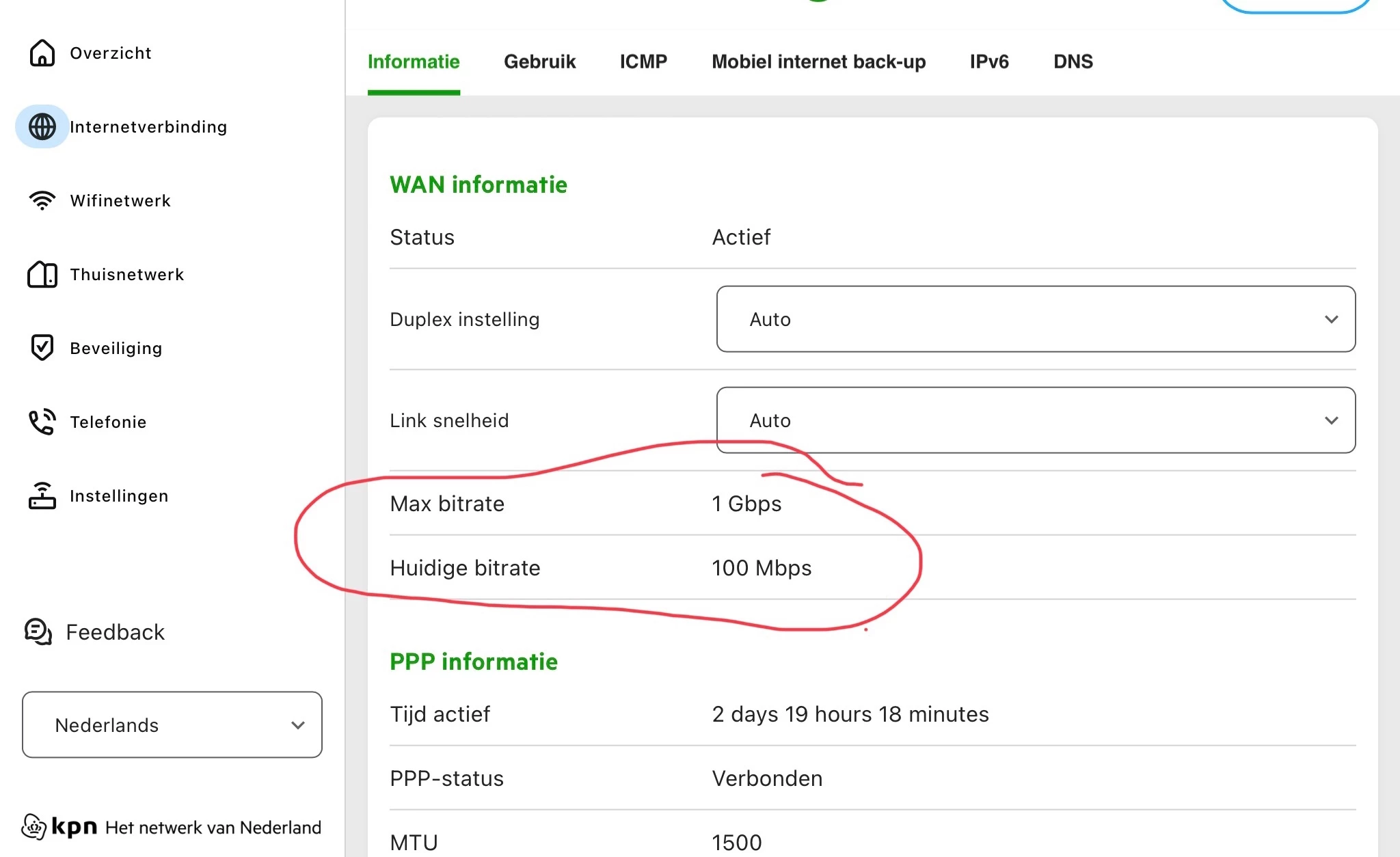

Check dit nog even voor de zekerheid
  • nov 11, 2025 9:32 p.m. UTC
Het is mogelijk vergezocht maar er is een kans dat jouw vezel nog verbonden is met een EoF kaart. (Ethernet over Fiber) voor gigabit snelheden moet dat een GoF kaart zijn (Gigabit over Fiber) dat is afhankelijk of je in een ouder glasvezel gebied woont.

Als er ergens iets op 100 mbit zou staan, dan zou je bij een speedtest nog wel 90 moeten halen en geen 60 - 70.
Er word toch geen gebruik gemaakt van VPN ofzo?
Heb je het al eens getest op een andere pc of laptop? Smartfoon?

ik heb alleen een desktop om te testen, maar ik heb het al geprobeerd met iPhone en iPad met wifi en het haalt niet meer dan 70 Mbps

  • nov 11, 2025 11:50 p.m. UTC
​@Diogo Silva 70 Mbps via wifi kan wijzen op een 2,4 ghz verbinding. Dan is dat een zeer goede snelheid.
