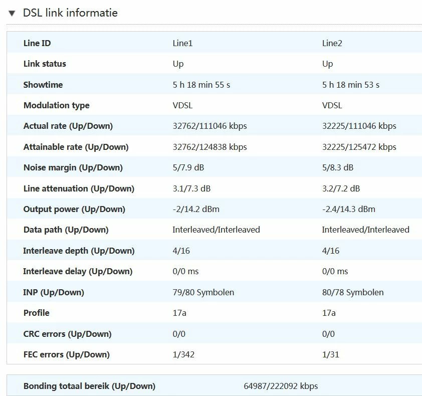

Ik heb "snellerinternetproberen” ingesteld maar de snelheid blijft hetzelfde….100000. Volgens mij moet het naar 222000 kunnen volgens de bijlage. Waarom werkt het niet?

Heb je de snelheid al bekabeld gemeten direct op het modem? Het modem krijgt echt die snelheid binnen namelijk.
  • April 3, 2021
Heb al een vermoede waarom eerlijk gezegd, het aantal FEC errors is misschien een issue hier 1/342 op line 1
FEC Errors worden voornamelijk veroorzaakt door bekabeling, splitters, en connectors. Het is van belang dat je een korte kabel gebruikt vanaf het IS/RA(telefoonaansluiting) en de Experiabox.

Wat ik bedoel te zeggen is dat KPN heeft een techniek  genaamd DLM als die merkt dat er teveel errors op de lijn zitten word de snelheid verlaagt om een stabielere verbinding tot stand te brengen. Misschien is dat hier wel het geval

Ik zie dat er twee lijnen actief zijn, dus pairbonding. Als het goed is zit er dan een Y-kabel tussen het IS/RA punt en de Experia Box. Die kabel heeft standaard de goede lengte.

@Joep1965 Zeker denk eerlijk gezegd dat de DLM hier niet in werking is gegaan anders was het verschil tussen actual en attainable groter geweest.
@RBxx Dat ie bonding heeft dat is wel zeker. db waardes zijn ook goed.
