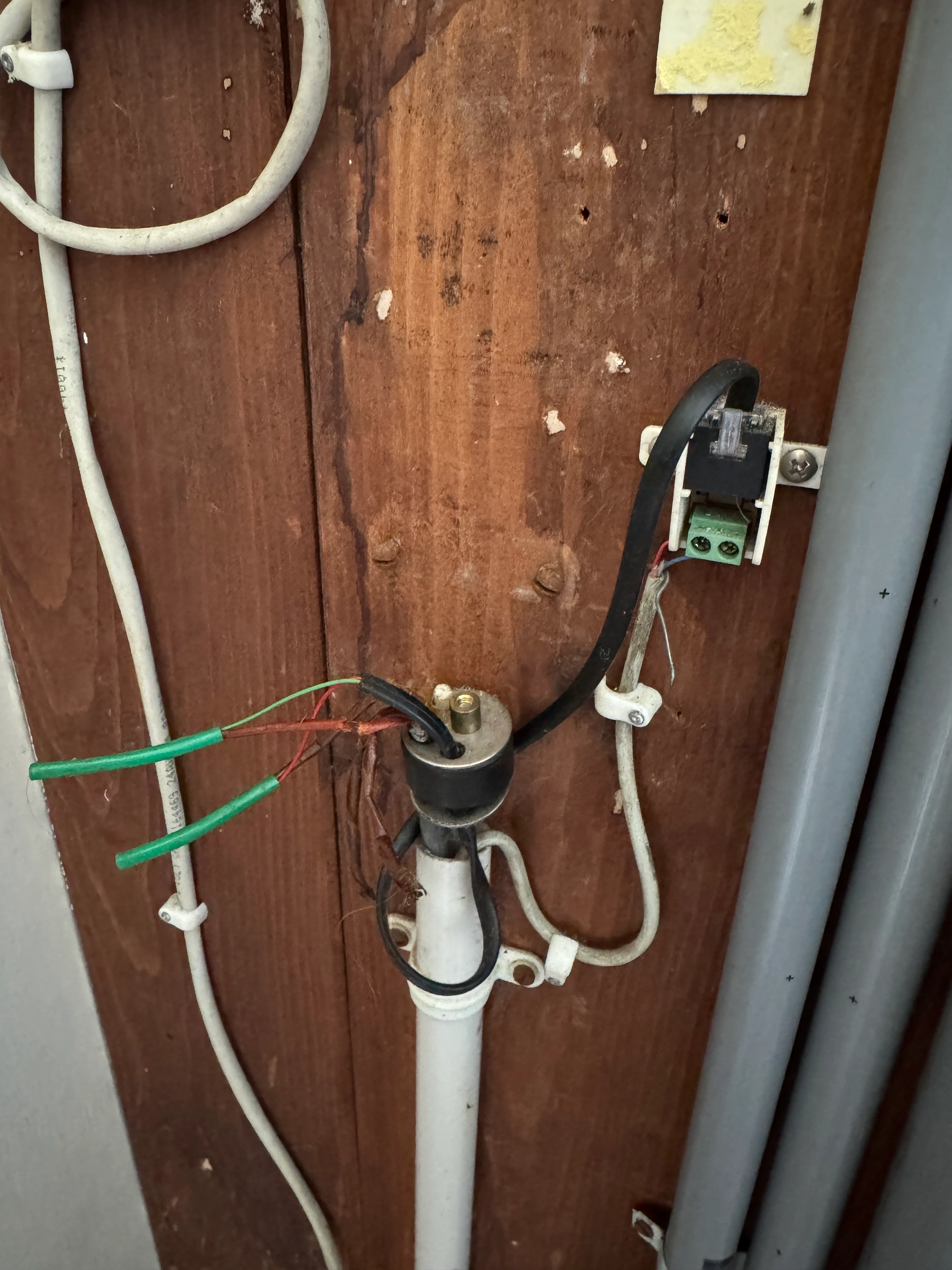

  • Is bijgevoegde aansluiting uit de meterkast de aansluiting voor het Modem? Het ziet er incompleet uit.
Die foto is het juiste aansluitpunt. Een lasdop zonder dop. Wat verouderd maar moet werken en kan vernieuwd worden door een monteur.
Iemand langs laten komen om de lijn te testen is onmogelijk. KPN weet hoe groot de afstand is tussen de woning en centrale en daardoor krijg je maar 8 om 1. Mogelijk naar 50/10 met Sneller Internet Buitengebied maar meer niet.
Een overstap naar een concurrent is dan best logisch in mijn ogen, denk er serieus over na want uit de DSL lijn valt niet meer te persen als ze die snelheid aangeven. Misschien 1 of 2 mb extra als je geluk hebt maar dat is het wel.

De internet check geeft aan dat er een maximale snelheid van maximaal 8Mbit/s Down en 1Mbit/s Upload beschikbaar is en we komen van 1Gbit/s Down&Up Glasvezel af.
Yikes. Dat is inderdaad niet veel. Als je niet onder contract zit zou je nog beter naar Klik en Klaar ben Odido kunnen gaan. Als je in een buitengebied woont dan kan er bij KPN e.v. ook nog een 4G optie zijn.
Dat punt wat jij laat zien lijkt mij niet het officiële beginpunt van telefonie. Ik zie dat een normale telefoonkabel uit die buis komen (niet de dikke blauwe) en die gaat naar dat afmonteerpunt. Maar waar komt die grijze kabel vandaan?
Ik dacht dat ze de snelheid redelijk in komen schatten a.d.h.v. afstand tot centrale.

We hebben nog geen contract afgesloten/ en/of abonnement verhuist omdat we de snelheid niet gewenst is tov de kosten van het goedkoopste pakket.
Betreft de kabel, als ik de grijze kabel die aan de RJ11 verbonden is zou kunnen volgen door de kruipruimte zou ik dan bij een afmonteer punt uit komen waar een modem aan kan?
in de woonkamer hebben we wel een afmonteerpunt zitten maar die zit volgensmij op de groene coax gemonteerd.
