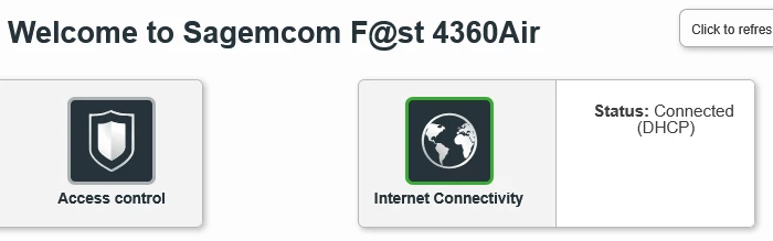

​@TDN Het 4G-modem werkt niet standalone. Die kan als gebruiker dus niet testen op internet verbinding. Je kan wel (192.168.2.252) het 4g-modem benaderen en in het menu kijken of hij connected is.
Op de experiabox (192.168.2.254) moet er op de hoofdpagina in het blok Internetverbinding onderaan het volgende moeten staan :
Staat er alleen DSL (zonder de toevoeging Internet Buitengebied) , dan zal het 4g-modem er niet bij geschakeld worden en mogelijk zal er vanuit KPN actie ondernomen moeten worden.
