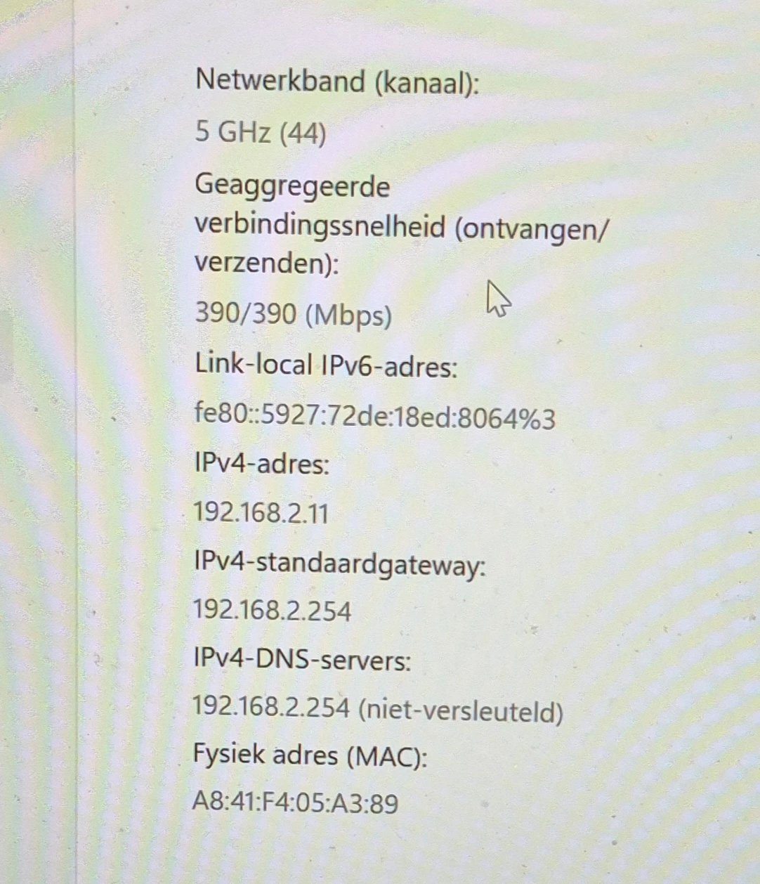

Je kan bij wifi instelling zien welke band jouw laptop gebruikt, voor windows b.v.
5Ghz 160Mhz 2x2 MIMO
  • jun 20, 2026 1:57 p.m. UTC
Dat ziet er beter uit, ​@TDN .
  • jun 20, 2026 2:05 p.m. UTC
​@PeterG 390Mbs is niet goed, dit is Wifi5 80Mhz 2x2 MIMO maar 16-QAM ¾. Dit is een teken dat jouw laptop te ver staat, anders zou hij andere modulatie gebruiken, 256-QAM 5/6 maakt 867Mbs mogelijk. Maar let op, wifi is half duplex, dus jouw maximaal mogelijke snelheid is de half van jouw link speed, in jouw voorbeeld maximaal 195Mbs.

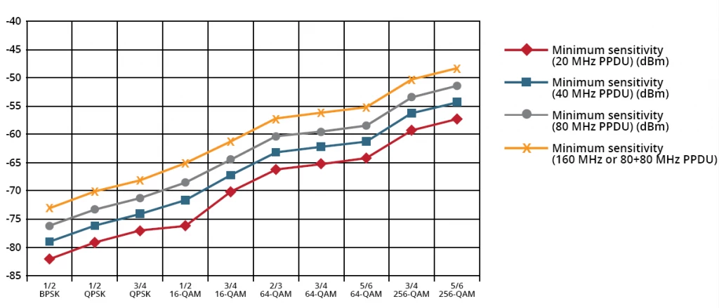

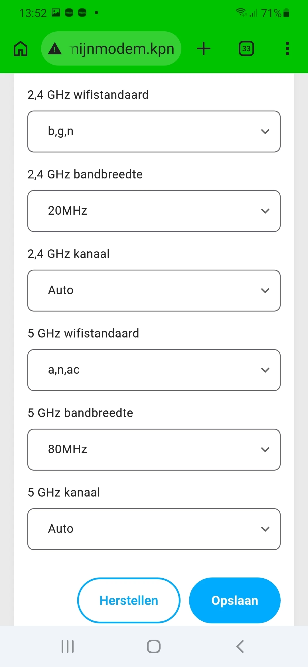

4,5m is OK, kan je jouw signaal meten? Bij -50dBM zou je laptop eigenlijke de betere modulatie kiezen. Maar het kan ook zijn dat in jouw netwerk nog een heel oud apparaat is, de wifi4 of zelfs wifi3 nodig heeft, dan wordt de modulatie naar beneden aangepast. Je kan ook in de router de compatibiliteit alleen voor 802.11ac kiezen voor 5Ghz band en 802.11n voor 2,4Ghz band. 802.11g kan je weglaten, tegenwoordig heb je bijna geen apparaten met deze standaard.

Nee, dat zijn 2 aparte banden en ook 2 aparte wifi standaarden (Wifi5 op 5Ghz en Wifi4 op 2,4Ghz). Trouwens, als ik naar het MAC-adres zoek, kom ik een wifi-card van AzureWave tegen. Deze heeft alleen 1x1 MIMO (ipv gebruikelijke 2x2 MIMO). Dit verklaart waarom jouw Wifi snelheid zo laag is. 390Mbs links speed komt voor bij 2 gevallen 2x2 MIMO 5Ghz/80Mhz/16-QAM ¾  of 1x1 MIMO 5Ghz/80Mhz/256-QAM ¾
