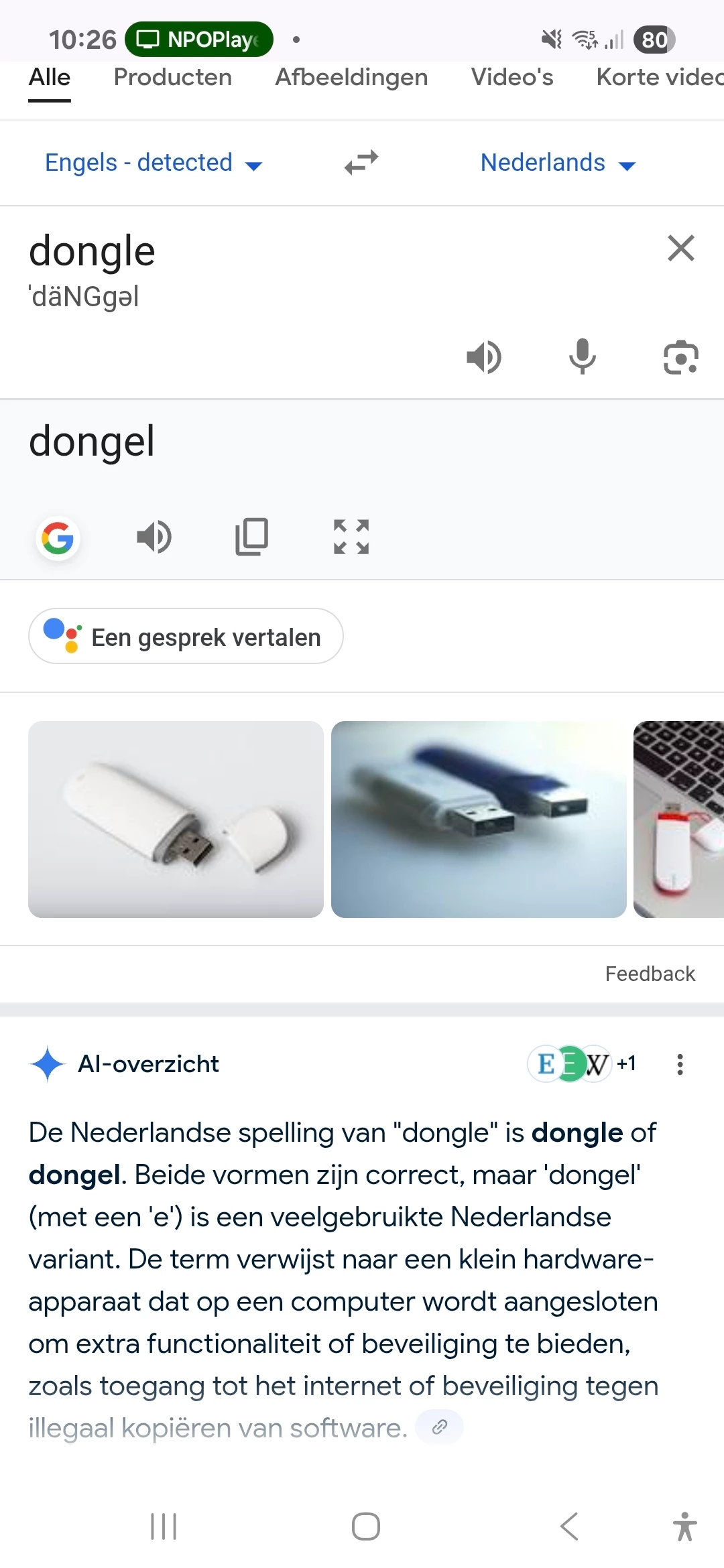

De nieuwe interface sinds vanmorgen, meldt keurig "Er zit geen dongel in het modem”. Moet trouwens dongle zijn KPN
