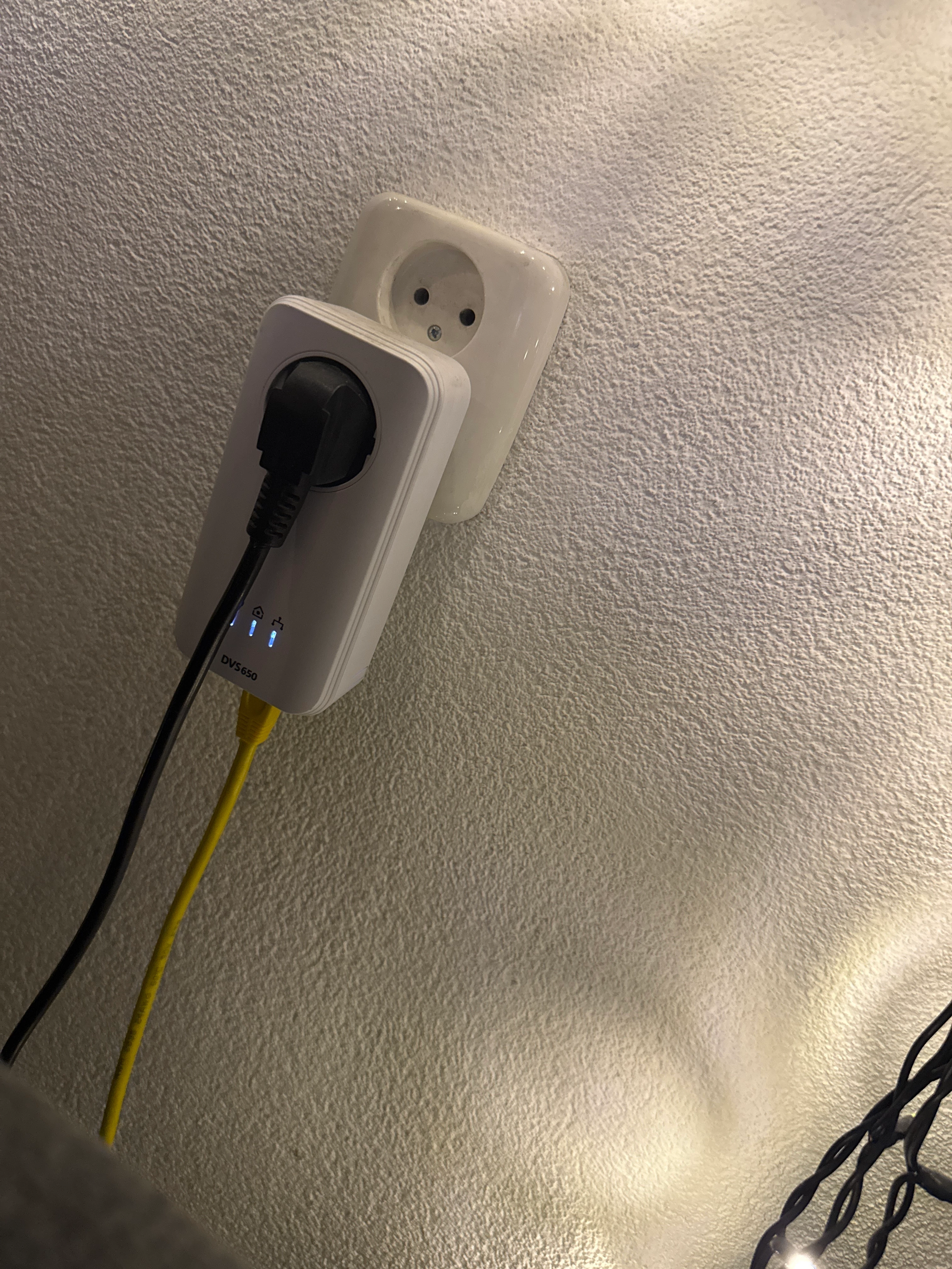

Ineens steeds storing aan ons ethernet.  Voor nu is die even aan  maar staat vaker in het rood (middelste lampje)
kan iemand mij vertellen hoe dat kan ?
alles al geprobeerd hier in huis :-(
Beste antwoord door PeterG
Die gebruiken we door t hele huis
In ieder geval nooit meer dan 3 adapters. Eén bij het modem en maximaal nog 2 voor apparaten.
Distributie via het lichtnet is tegenwoordig heel erg onderhevig aan verstoring. Grootste verstoorder tegenwoordig: zonnepanelen. Strakke tweede (dimbare) led verlichting met stroomadapter; 230 volt -> 12 volt.
Dat de adapters elkaar kwijtraken, middelste lampje rood, duidt op verstoring via het lichtnet. En/of gewoon teveel adapters.
Kpn ondersteunt het gebruik niet meer.
Bekabeld is altijd beter en... gebruikt geen extra elektriciteit.
Kabels kan je wegwerken met onder andere holle plinten.

Ik zie daar iets wat ik eigenlijk niet meer wil zien...een dvs 650. Waar gebruik je die voor??

Die gebruiken we door t hele huis al sinds we hier in huis zitten. Geen ellendig lange kabels meer door mn huis.

We zien tegenwoordig veel problemen met de draadloze verbindingssets. Daarom verkoopt kpn ze ook niet meer. Dit komt door het overbelaste electriciteitsnetwerk waar ze niet goed tegen kunnen en in storing gaan. Het is inmiddels wel een zwaar verouderde techniek. Op de site van Devolo staat de devolocockpit waarmee je de draadloze verbindingssets kan beheren. Of dat de oplossing is betwijfel ik maar het is het proberen waard. Zoniet dan zit er niets anders op om via wifi te gaan werken.

Zo'n draadloze verbindingsset is handig in die zin dat je geen kabels van A naar B hoeft te trekken. Nadeel is dat het signaal via het lichtnet van je woning wordt verzonden en dat kan helaas problemen geven. Zoals ​@Joep1965 hierboven al aangeeft, zou je nog eens kunnen kijken naar de Devolo Cockpit. Dit is is een softwaretoepassing waarmee je Devolo powerline-adapters kunt beheren en optimaliseren! Laat je ons weten of je hier iets aan hebt gehad?
