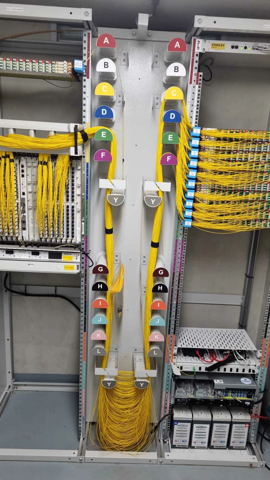

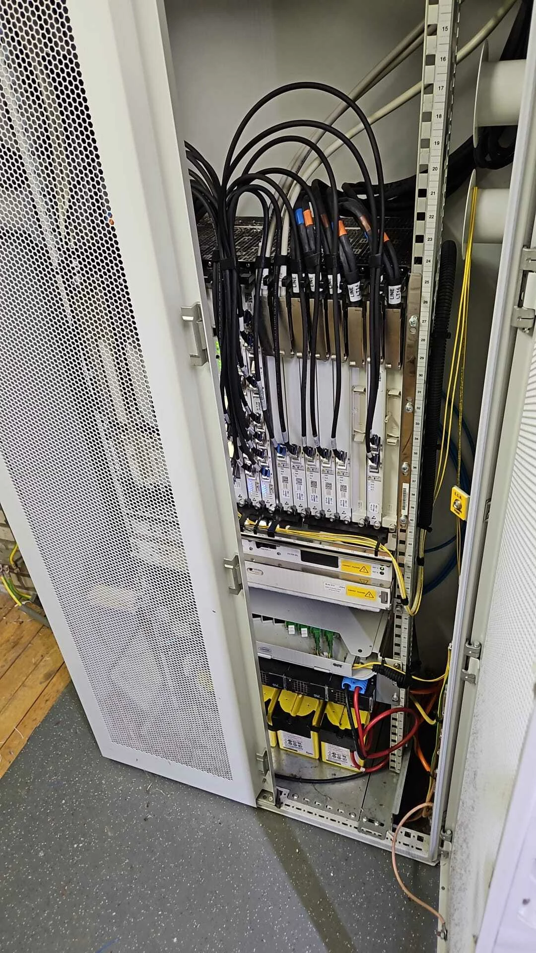

Zowel de pop's van KPN als centrales met actieve apparatuur hebben UPS backups of in het geval van een centrale soms zelfs een diesel aggregaat. Maar hoe kleiner de pop hoe kleiner de UPS. Volgens mij minimaal iets van 2 uur.
Zie bijvoorbeeld deze fotos:
Op beide zie je aan de onderkant enkele batterijen zitten. Dat is leuk voor even maar niet voor heel lang.

Bedankt voor de foto’s ​@Ik_Combineer ! Maar de stroomuitval is maar ~1 uur geweest, dus dat zou voldoende moeten zijn geweest. Toch kreeg ik een melding van KPN dat eea (Internet & TV) het niet meer deed. En daarna dat het weer over was. Dus blijkbaar ging er toch iets mis met de noodstroom..
