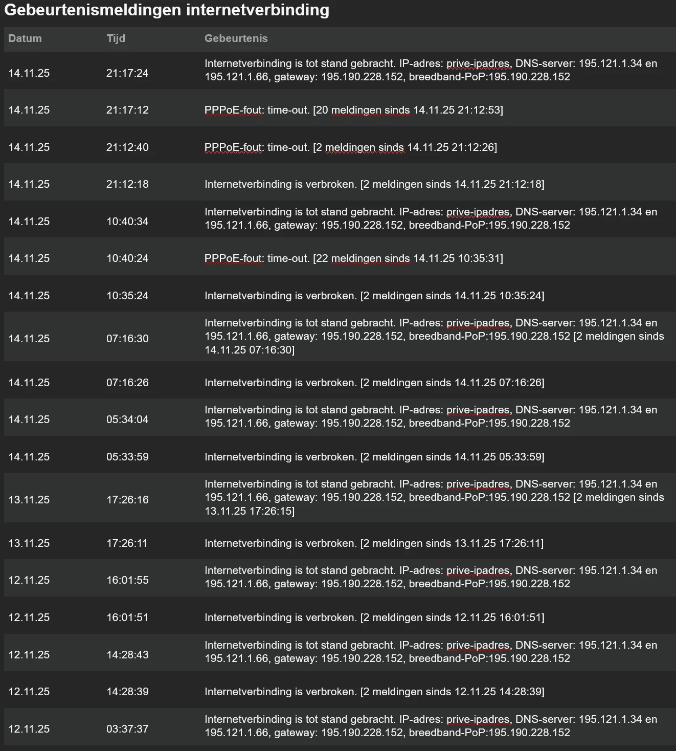

Paar weken geleden overgestapt op 4Gbit en dit werkte een paar weken goed maar nu valt de verbinding een paar keer per dag weg. Ik gebruik een Fritzbox 4690.
Daarvoor op een 1Gbit verbinding heb ik 4 keer een wegvallende verbinding gehad in 8 jaar.
De webapp vind geen storing.

Hoi ​@JansenM2. Welkom op de KPN Community! Begrijpelijk dat je op zoek gaat naar de oorzaak van zulke verbrekende verbindingen, want dat lijkt me wel behoorlijk storend.
Heb je de glasvezelkabel rechtstreeks in de FRITZ!Box zitten of gebruik je de NT die je toegestuurd is? In het laatste geval is het verstandig om de NT even 2 minuten van de stroom af te halen en daarna weer de FRITZ!Box op te starten. Daarmee haal je ook vaak wat hickups eruit. Verder ben ik niet echt geoefend in het lezen van logs en de terminologie daar daarmee gepaard gaat, dus ik kan niet zeggen waar het probleem ligt met jouw verbinding.
Als na een NT reset de verbrekingen blijven terugkomen, dan is het waarschijnlijk raadzaam om de telefonische helpdesk te bellen. Zij kunnen dan je verbinding doormeten en zien of er monteur op af gestuurd moet worden. Maak online een terugbelafspraak (rechtsonder op de pagina) en je wordt teruggebeld door de klantenservice op een moment dat jou uitkomt.
Wellicht dat ​@Maikel Drost of ​@bnh je nog kunnen helpen met het achterhalen van de oorzaak in de FRITZ!Box.

​@JansenM2 inderdaad zoals ​@Arjan van KPN al zegt alles even spanningsloos maken.
fritz voorzien van de laatste firmware neem ik aan.
aangezien de verbinding weg valt op de wan zijde kan het ook goed zijn dat de media converter niet helemaal fris meer is

Ik heb de experiabox teruggezet naar fabrieksinstellingen en ipv6 aangelaten en nu lijkt het opgelost.

Hoi ​@JansenM2
De Fritz!Box 4690 is een pas uitgebrachte router van Fritz! (nieuwe naam voor AVM).
Deze zou het probleemloos moeten doen op jouw 4 Gigabit abonnement van KPN, aangezien de Fritz!Box 4690 een snelheid tot 10 Gigabit aan kan.
Het beste wat je in jouw situatie kunt doen, is om de Fritz!Box 4690 volledig terug te zetten op fabrieksinstellingen, en vervolgens met de wizard weer opnieuw te activeren.
Hiermee haal je veel fouten weg, en meld de Fritz!box zich weer opnieuw aan op het glasvezelnetwerk van KPN.

Het was een foutje in mijn bericht, ik bedoelde dat ik de Fritzbox naar fabrieksinstellingen heb teruggezet en dat het nu probleemloos werkt.
