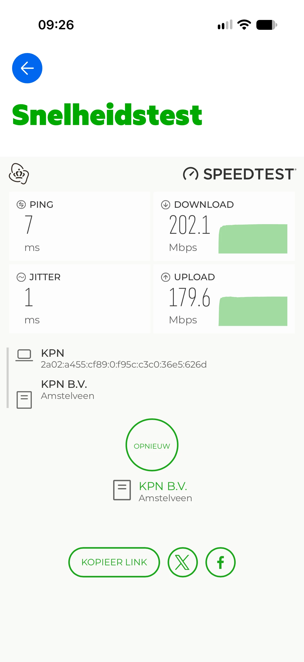

Sinds vandaag zie ik dit. Ik heb een 1gb abonnement maar kwam niet met download en upload boven de 200 mb uit. De snelheid was de laatste tijd al een stuk lager geworden. Voorheen zat ik standaard op 700mb download, maar de laatste maanden was dit rond de 400mb terwijl het enige wat veranderd is, is dat ik op dit moment de enige gebruiker ben. Wat kan het probleem zijn? Eerder werd door kpn gezegd dat ik erg blij mag zijn met een downloadsnelheid van 400mb, maar daarvoor heb ik niet een 1gb abonnement gekozen.

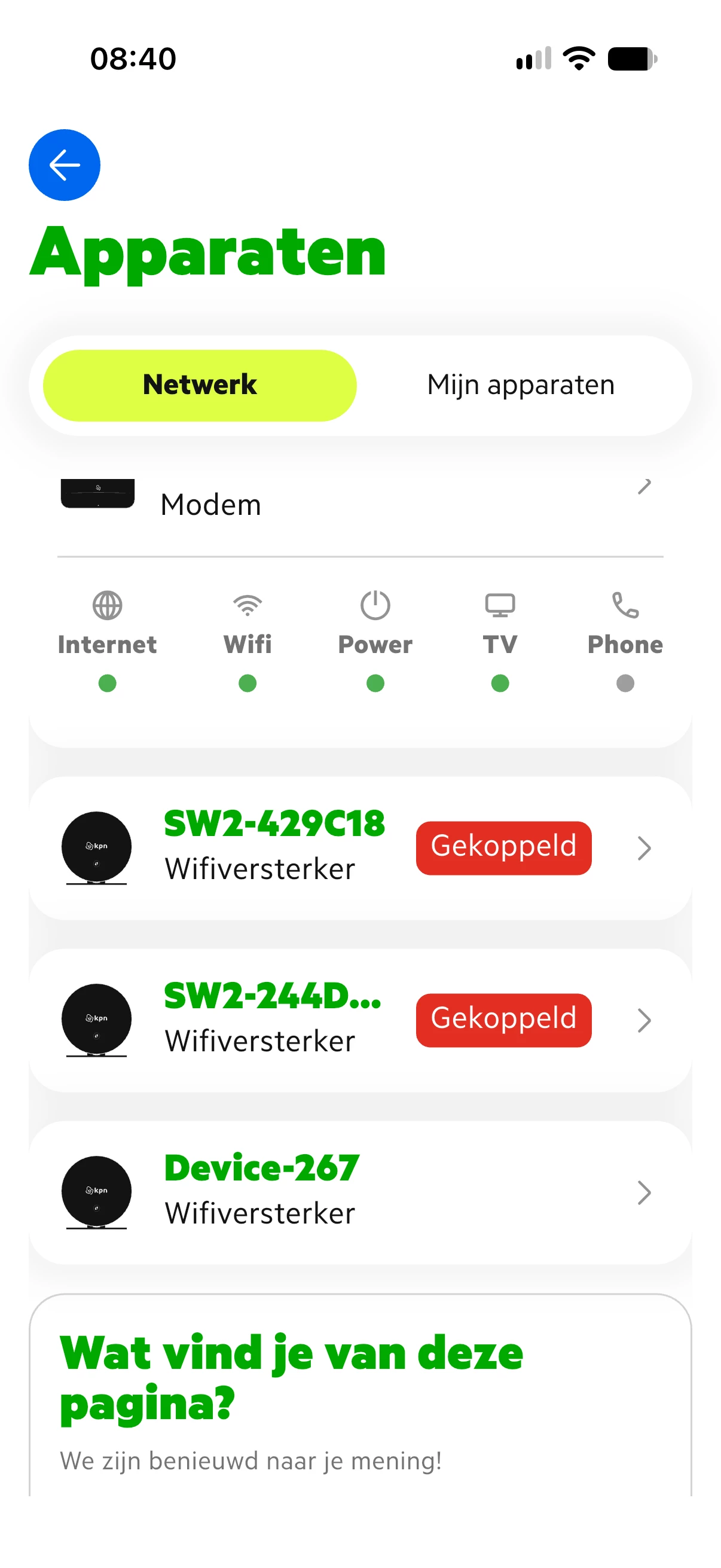

Als je klikt op de sw 2 en je scrolt naar beneden,  staat er dan paired of sync?

Hoi ​@Roewi, ik zie dat er al goed meegedacht wordt. Ja, via Wifi zul je altijd wat verlies hebben en kunnen we de snelheden ook niet echt garanderen. Dat gezegd hebbende zul je er in praktijk wel wat meer uit moeten kunnen halen. Als jouw SuperWifi punten de status “Paired-not-synced” hebben is de oplossing hiervoor via MijnKPN je modem te herstarten of hem simpelweg even te herstarten met de knop achterop.
Het zou hiermee (in ieder geval tijdelijk) wat beter moeten zijn. We zijn druk bezig met een permanentere oplossing. Als die er is zullen we dit met jullie delen in een product update
