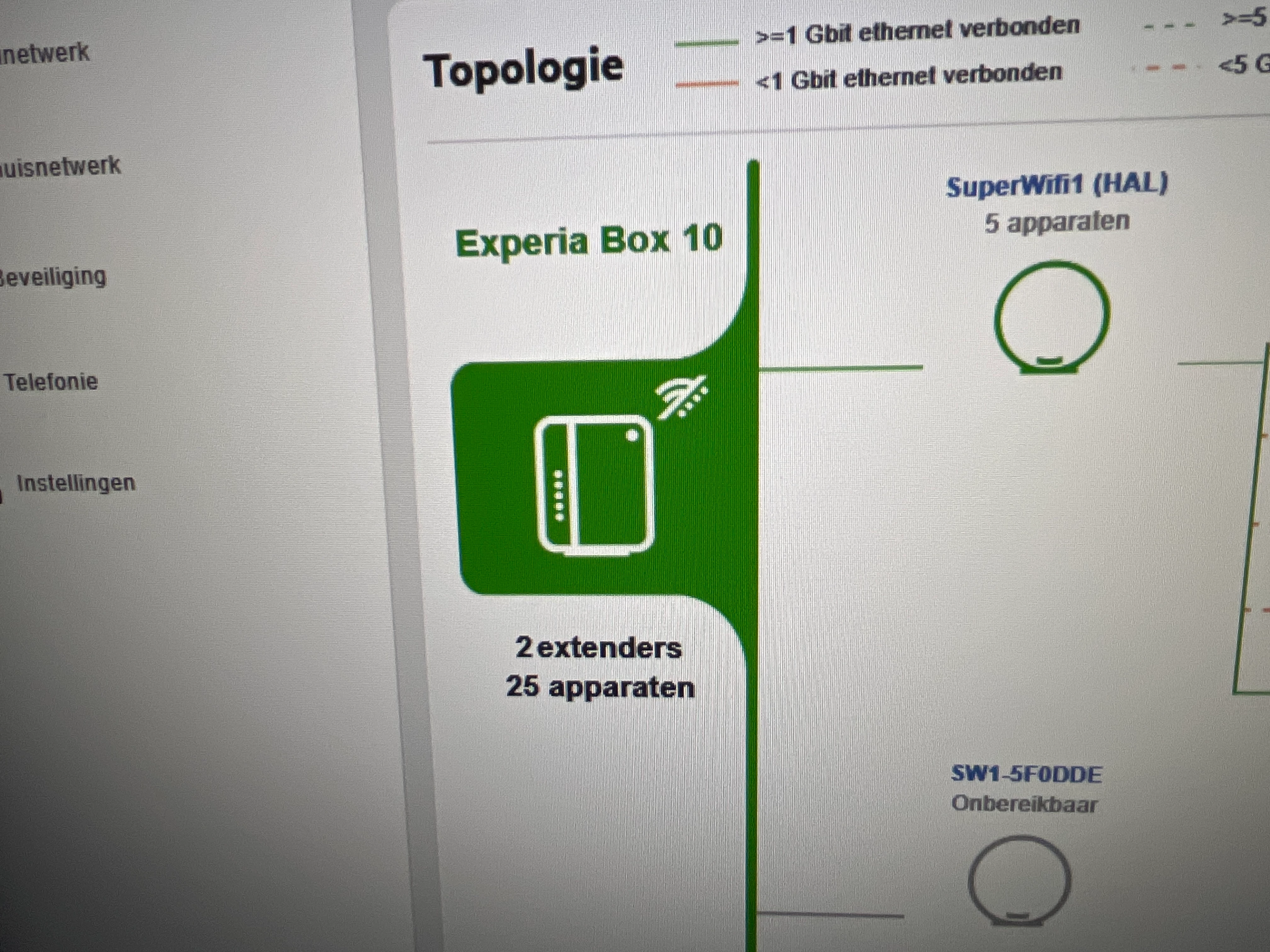

En inderdaad de SW punt dat aan de modem is aangesloten met een originele kabel daarvan is het lampje geheel uit (de instelling is 100% aan).
Vervolgens inloggen op de modem en inderdaad het punt is kwijt.
Nadat ik het SW punt heb verwisseld met het andere SW punt verplaatst het probleem. Op het punt waar hij nu staat heb ik exact hetzelfde probleem.

Yes de topologie klopt alles groen.
14 uren later zowel in de topologie en in de KPN Thuis App zie ik 1 SW punt weer onbereikbaar staan. Ping uitgevoerd via een command promt, nee inderdaad geen reply.
weer opstarten want het lampje is immers weer uit van dit punt.
maakt niet uit waar dit punt in huis staat op plaats 1 of plaats 2 (omdat ik onderling de wisseling heb gedaan) het punt dat steeds uitvalt blijft uitvallen en de andere werkt perfect.
kortom ik mag helaas concluderen dat een superwifi punt dat mijn master was altijd nu defect is sinds de update. Na enige uren communiceert deze niet meer, lampje gaat uit en kan geen ping meer uitbrengen. In de app en topologie staat deze dan offline.

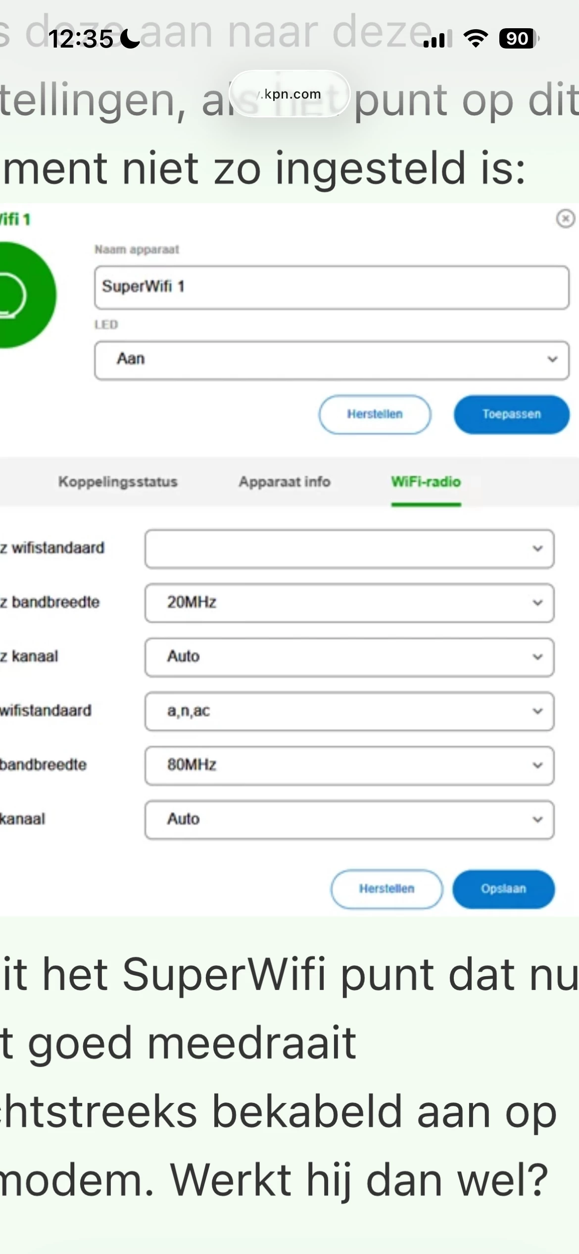

Hoi ​@SteLin. Volgens mij heb je wel aardig in de smiezen wat er is veranderd met de laatste update. Als je nog niet zo bekend bent met de Community, dan kan ik mij voorstellen dat het dan toch even zoeken is wat de update nou precies teweeg brengt voor jou. Maar gelukkig heb je het gevonden en ik wil je aanraden om je te abonneren op de Product Updates. Dan ben je in de toekomst ook goed op de hoogte.
Het klopt in ieder geval dat er wel wat gewijzigd is qua netwerkconfiguratie. De masterpositie is verhuisd van één van de bekabeld aangesloten SuperWifi 1 punten naar de V10 en de V10 doet nu ook mee als Wifi punt En de backhaul gaat nu alleen via het 5 GHz-signaal. Maar dat laatste is wat minder van toepassing op jouw bekabeld aangesloten SuperWifi punten. Wel lastig dat één van je SuperWifi uitvalt na zoveel uur aan gestaan te hebben. Dat zou eerlijk gezegd opgelost moeten zijn met de versie SW1.C.25.12.04 die jij nu zou moeten hebben. Kun je bevestigen dat je op deze versie zit? Dan kunnen we dat meenemen naar het modemteam.
Heb je trouwens de Wifi op de V10 wel aan staan? Dat is nu wel aan te raden wanneer je op de 12.04 zit. Als je dat uitzet, zien we dat dat wel eens nog voor problemen wil zorgen met de SuperWifi 1 punten. Probeer dat nog eens nadat je de volgende uitgebreide reset hebt geprobeerd. Met deze reset veeg je ook al data weg op onze KPN beheersysteem en kun je echt met een schone lei beginnen.
