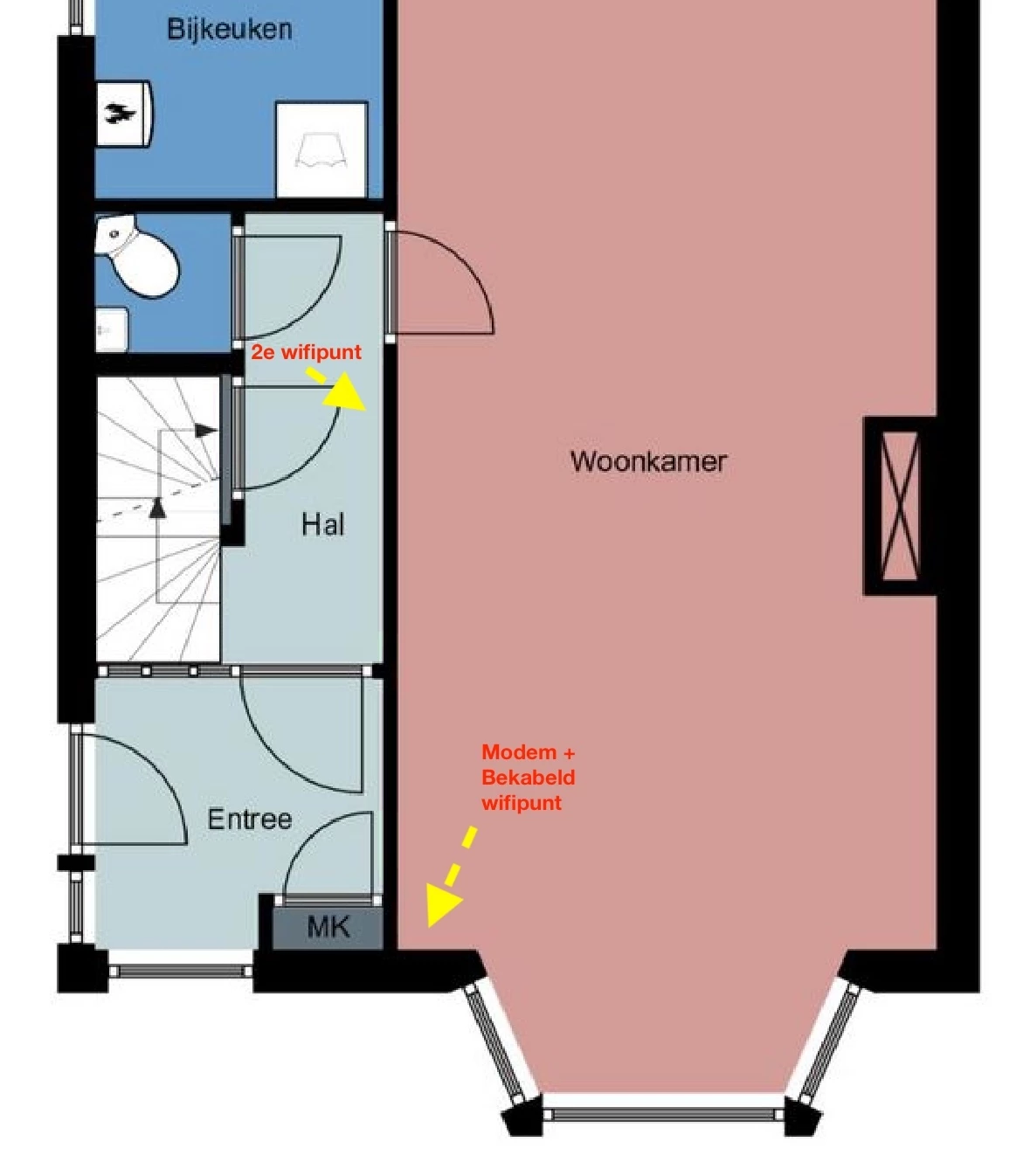

Het blijft behelpen met de snelheid van het internet met glasvezel en met de superwifipunten in ons huis. We hebben 2 witte superwifi-punten, die ik slecht meer dan 5 meter uit elkaar kan zetten in ons huidigeĀ huis uit 1928. Lampjes zijn groen, maar met een bekabeld superwifi punt bij de modem, eentje onderaan de trap (zit 1 muur tussen) en een laptop op een werkkamer bovenaan de trap blijven we soms hangen op 5mbps download.
De thuis app herkent sowieso de superwifi punten niet (ondanks meerdere pogingen ze toe te voegen, dat lukt en dan verdwijnen ze weer). Ik wordt er beetje moedeloos van. Iemand nog tips wat ik kan doen, waar ik kan kijken? MN Experia-box is versieĀ SGEJ1000060E

Da's inderdaad niet heel snel, ​@SanderB79, vooral niet met een glasvezelverbinding als basis. Ik ga even terug naar het begin, en dan gaan we kijken of en hoe dit beter kan.
Je hebt een Box 12, waar staat deze?Ā En dat eerste wifipunt die bekabeld verbonden is met je Box 12, waar staat die? En waar is dat ongeveer ten opzichte van onderaan de trap waar het tweede wifipunt zit.

  • jan 13, 2025 3:38 p.m. UTC
De box staat naast de TV, en het bekabelde wifipunt daar naast. Het tweede wifipunt (niet bekabeld) staat daar hemelsbreed 3m (en 1 stenen muur) vandaan.
We zouden eventueelĀ het bekabelde wifipunt ook aan de andere kant van de muur (in het halletje) kunnen zetten, maar dan zal er geboord moeten worden..
  • jan 13, 2025 4:00 p.m. UTC
Om het te verduidelijken :-)Ā

  • jan 14, 2025 4:38 p.m. UTC
Nou… volgens mij zijn we er:
  • Modem (v12) staat nog steeds op zelfde plek
  • wifipunt in de gang ook nog
  • geen bekabeld wifipunt meer, die staat nu boven.
met dank aan de app Wifi explorer op de Mac goed kunnen zien dat mesh nu goed werkt, snelheden tot bijna 1gb in de woonkamer en tot >250 boven aan de trap. Nu nog wat pielen met juiste afstanden, dat komt goed.
Wat mij betreft dus voor elkaar.. dank voor de inspiratie op dit forum!Ā
