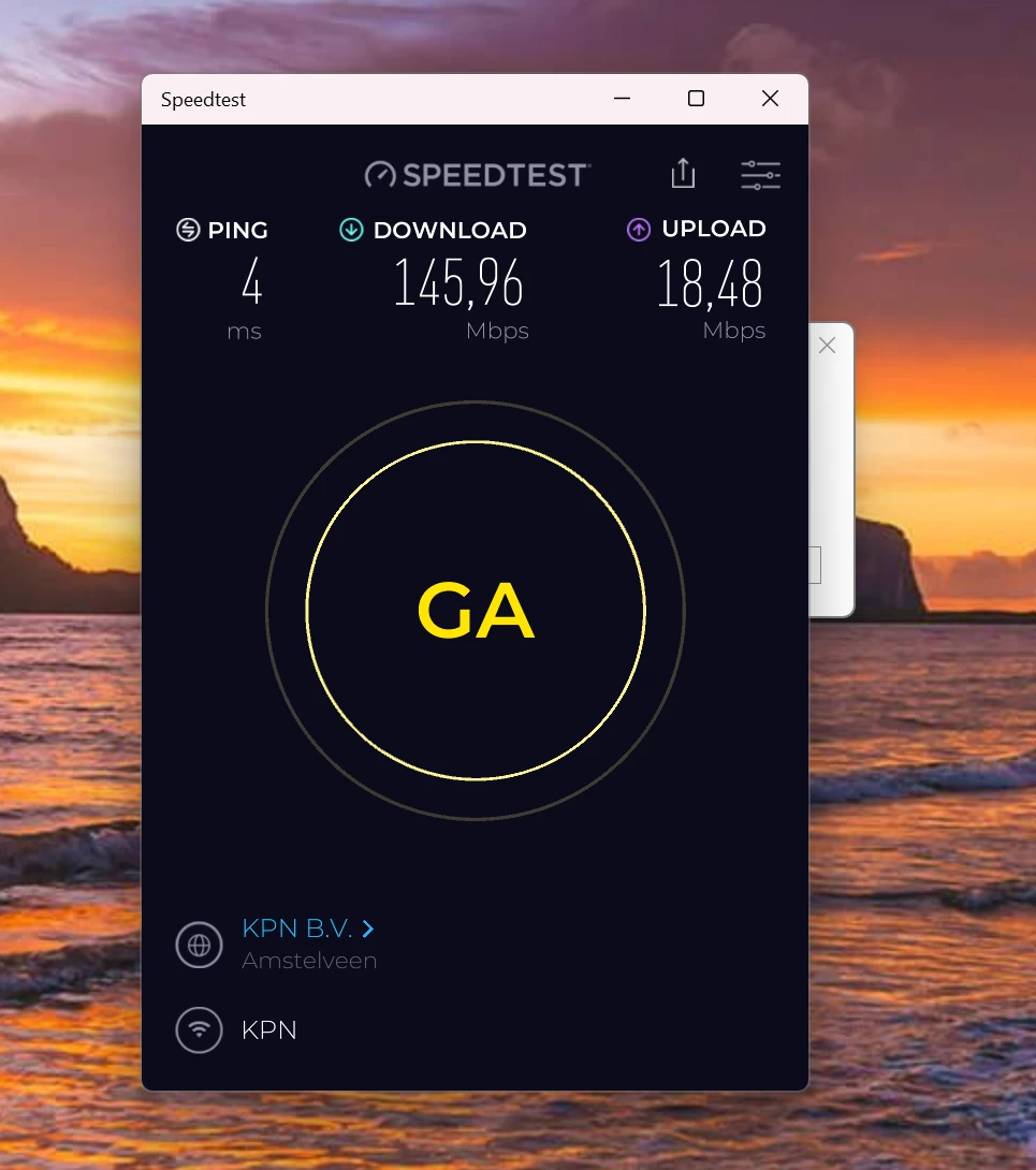

  • January 31, 2025
Plaats eens een screenshot van een Speedtest via wifi.

  • January 31, 2025
Apart dat je via beide adapters zo'n lage upload snelheid meet.

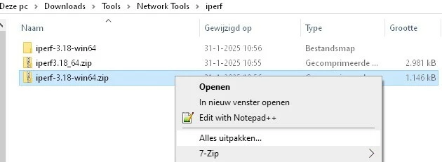

  • January 31, 2025
@DL3B Het ZIP bestand van GitHub sla je op in een Folder, ga met de File Explorer naar deze locatie en rechtsklik op het bestand, dan kan je kiezen voor uitpakken, en je kan weer een folder kiezen. Onthoud dit folder en open een opdrachtprompt en ga naar de uitgepakte folder

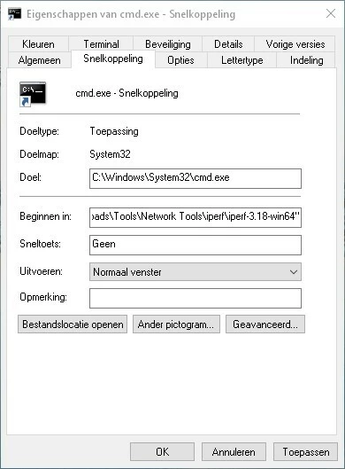

Dat uitpakken is logisch en is gebeurd, dat via die opdrachtprompt gaat niet goed
Ok, Open Windows Zoeken met "Win-Toetst + S” en tik cmd.exe, dan kom het venster met zoek-resultaat, klik op "Bestandlocatie openen”. Je kom in Folder "System32” en je muis staat op CMD.EXE, rechtsklik op deze en "Een snelkoppeling maken” → "Snelkoppeling op bureaublad” . Je zal een snelkoppeling op jouw bureaublad met de naam "cmd.exe - Snelkoppeling” hebben. Rechtsklik op deze en dan op Eigenschappen, dan kan je de start locatie wijzigen, wijzig deze in de locatie waar de iperf3.exe uitgepakt is. Dan als je op deze snelkoppeling klik, komt je automatisch in deze folder en daar staat het bestand iperf3.exe

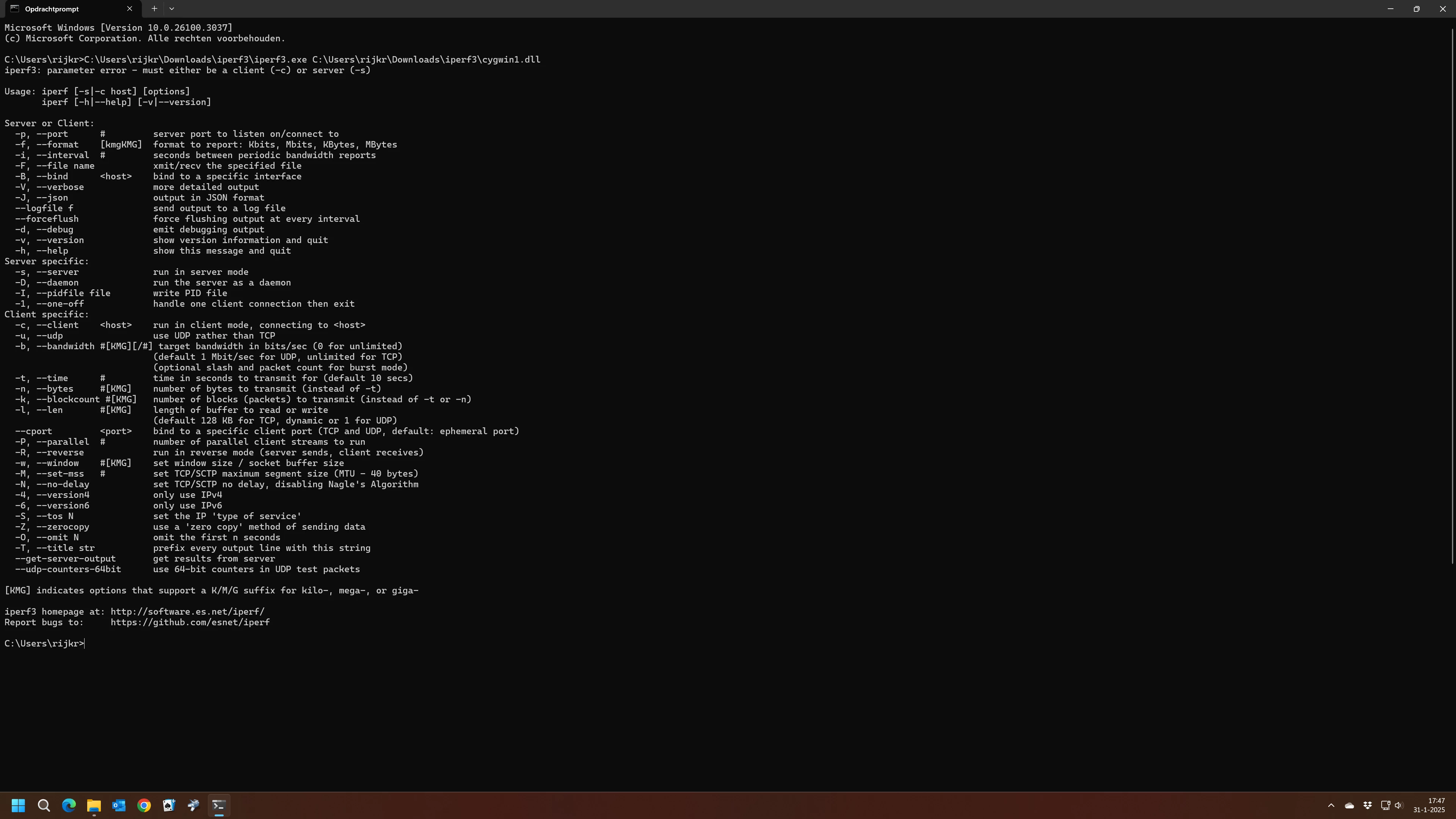

@TDN
Was op een andere manier al in map Iperf gekomen, komt dit je bekend voor?
Zelf heb ik weinig ervaring met de CMD, vandaar het trage.
