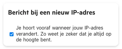

  • feb 4, 2026 10:55 a.m. UTC
Beste ​@Sasha_M voor een eventuele volgende keer:
binnen MijnKPN kun je instellen dat je een waarschuwing krijgt  als je IP-adres gaat wijzigen.
Succes.

  • feb 4, 2026 11:16 a.m. UTC
​@rvk01, via kpn.com/profiel/privacyinstellingen en daar het betreffende adres aanklikken:
Privacy-instellingen MijnKPN: waarschuwing wijzigen IP-adres
rvk01
  • feb 4, 2026 11:20 a.m. UTC
Lekker verstopt… maar gevonden 👍🏻 😁
  • feb 4, 2026 11:22 a.m. UTC
Beste ​@rvk01 in de app kan ik het (nog) niet terugvinden.
Via de website wel onder de rubriek privacy en personalisatie en dan op het thuisadres klikken, dan kun je contactvoorkeuren aan- en uitvinken en daaronder aanvinken dat je bericht wilt ontvangen bij wijzigen IP.
