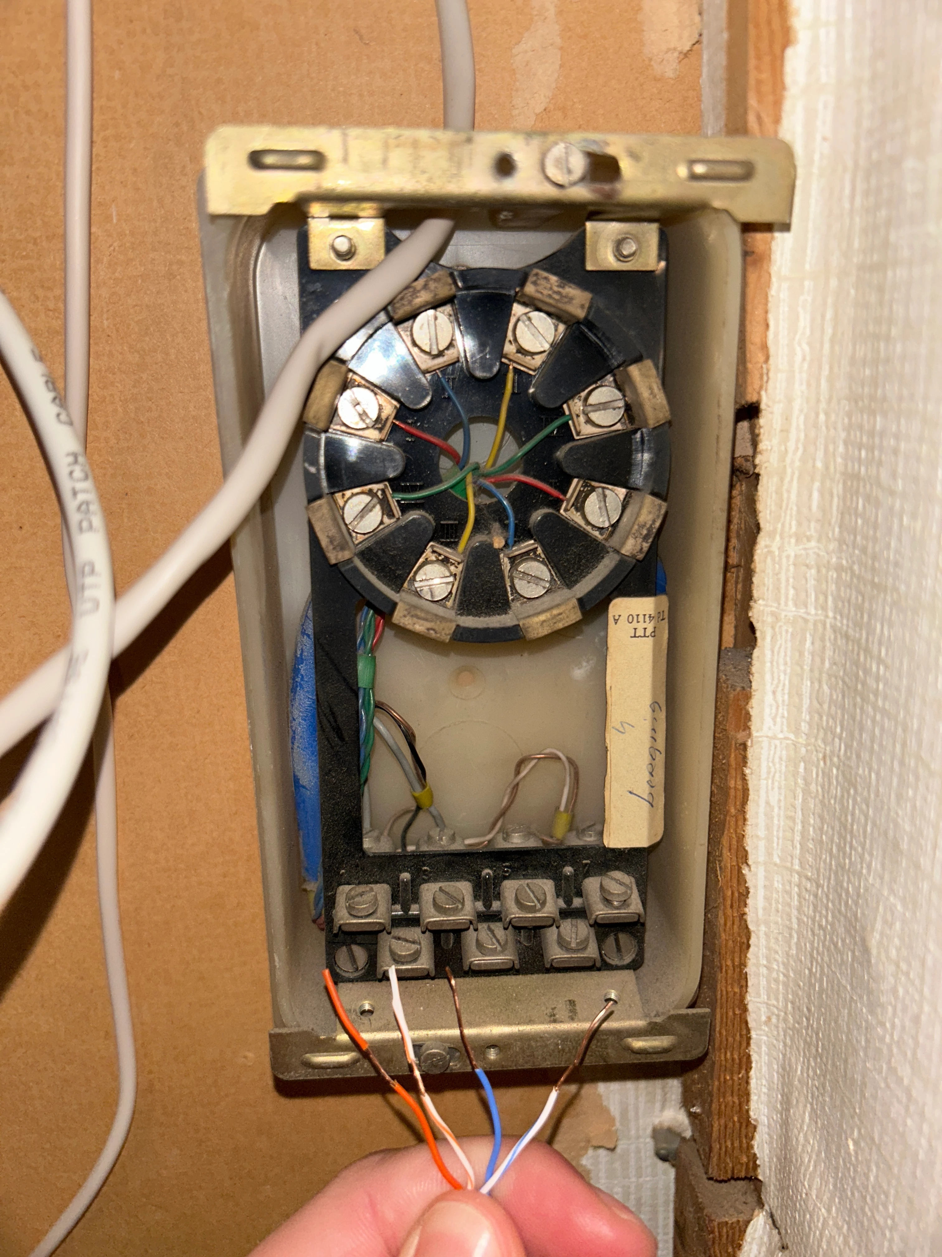

Weet iemand hoe je tijdelijk toch internet kan aansluiten voor het dsl kastje want deze isra box moet vervangen worden want hij is te oud maar monteur komt pas 8 januari weet iemand hoe je de kabels tijdelijk kan aansluiten voor internet

  • dec 23, 2025 5:45 p.m. UTC
zo dan, dat ISRA punt hoort in het museum thuis. 😅
die is nog uit de tijd van de oude kerkomroep via de telefoonlijn.

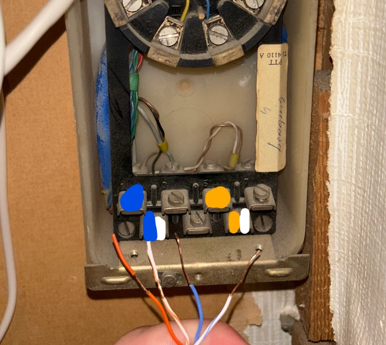

maar als ik dan even goed inzoom. dan zie ik dat de Zwart/Transparant en Wit/Transparant, op de onderste rij aansluit schroeven zijn aangesloten. daar moet je ze op aansluiten.
Blauw/Blauwwit komt op Zwart/Transparant.
Oranje/Oranjewit komt op Wit/Transparant.
weet je overigens zeker dat je nergens anders nog een andere aansluiting hebt zitten? ik kan mij vaag iets herinneren dat al deze ISRA punten al lang en breed vervangen zouden zijn. of eventueel vervangen door een nieuw ISRA punt + invoerkabel.

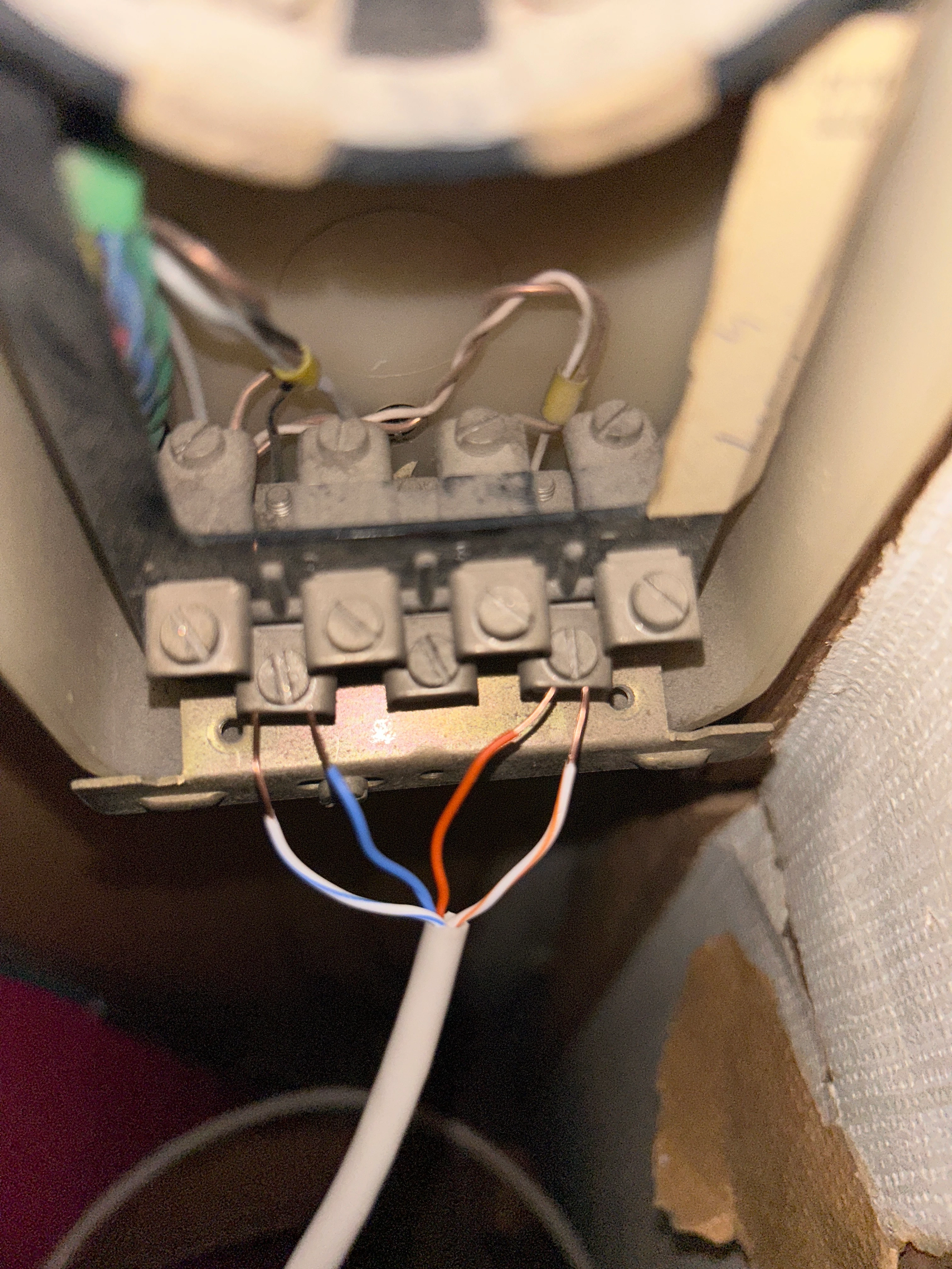

  • dec 23, 2025 8:03 p.m. UTC
Dit is nu de aansluiting maar hij werkt nog steeds niet

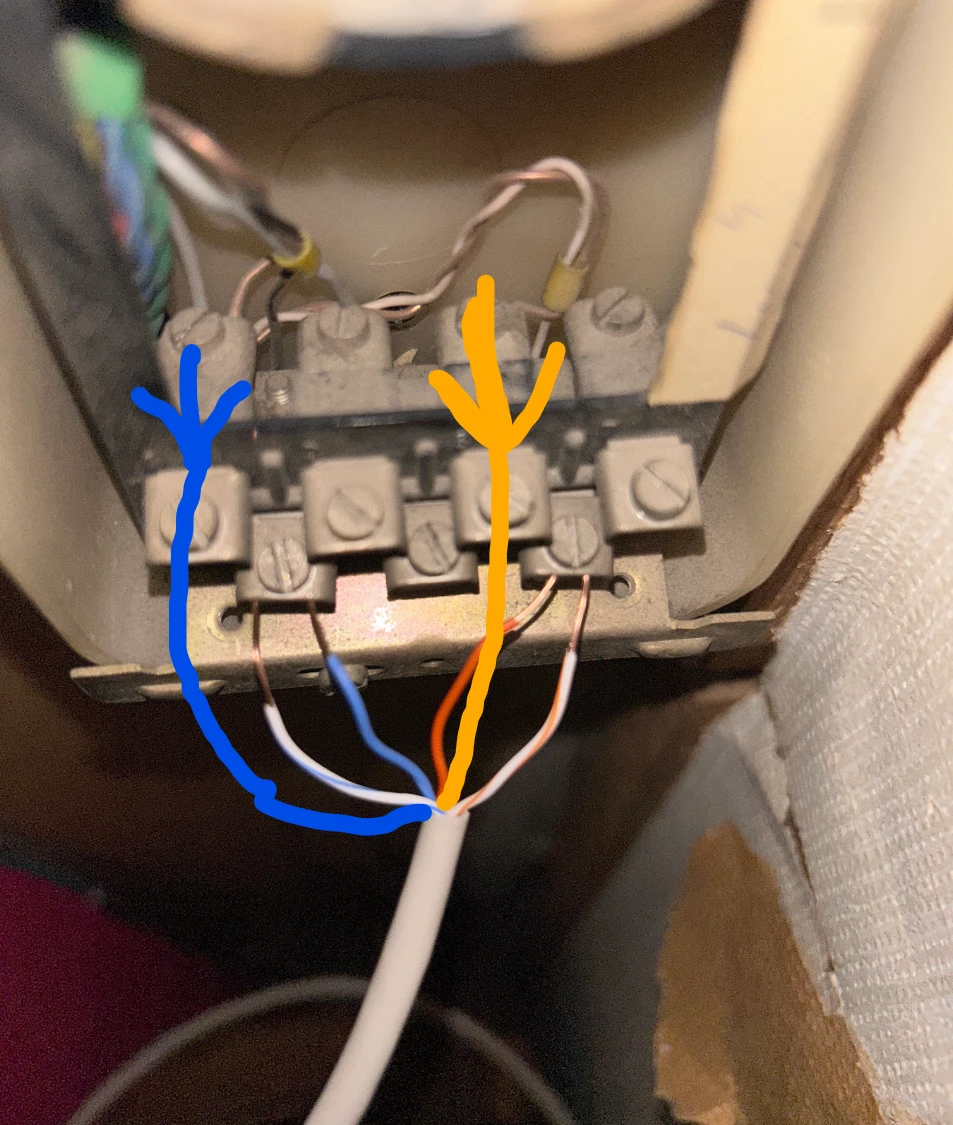

​@Samuël2006 nee dit is ook niet goed aangesloten.
blauw en oranje moet je op transparant aansluiten.
de blauw/witte en oranje/witte laat je zitten waar deze nu zitten.
zo dus:
let a.u.b. niet op mijn belabberde tekenkunsten 😅
