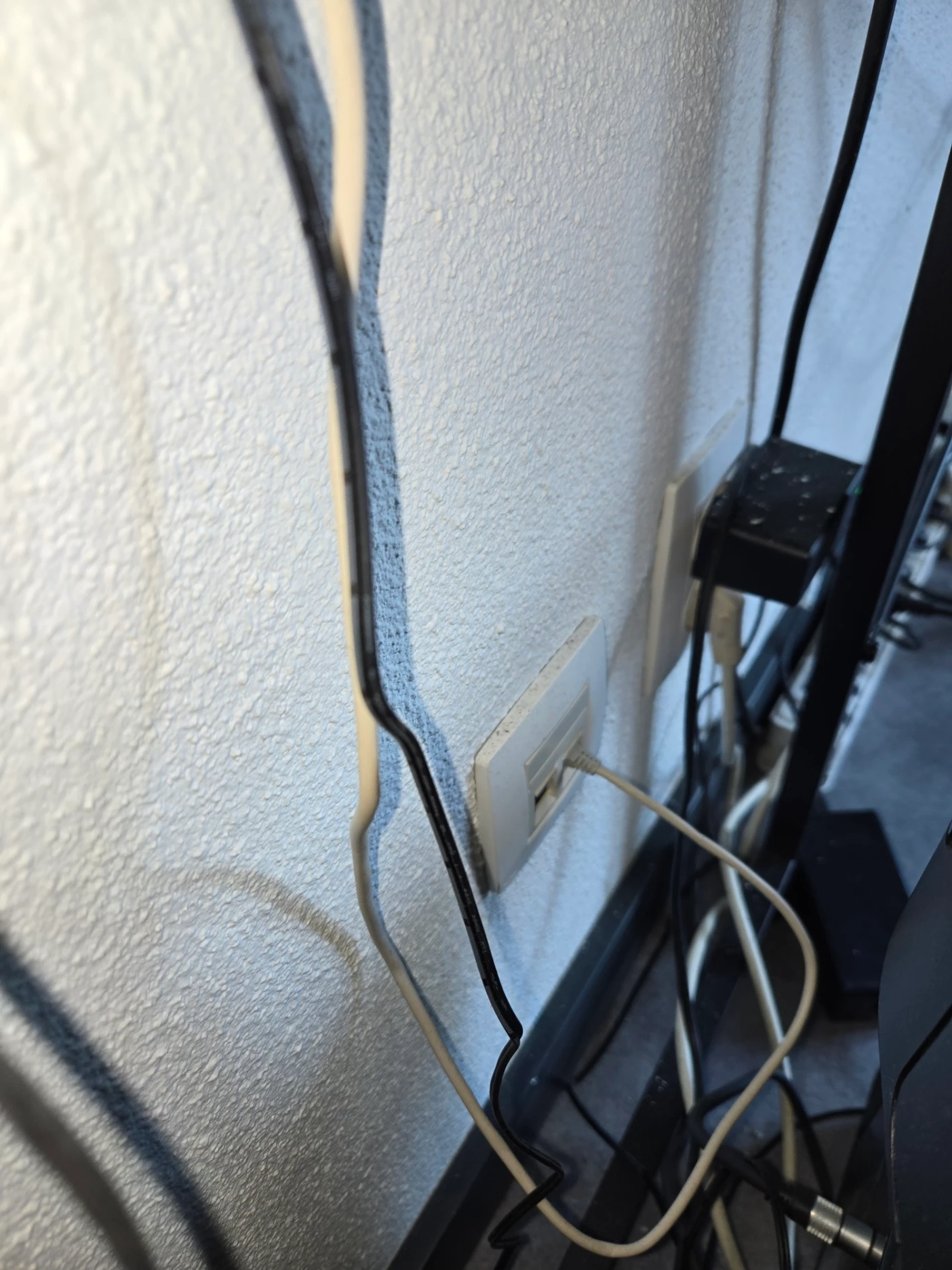

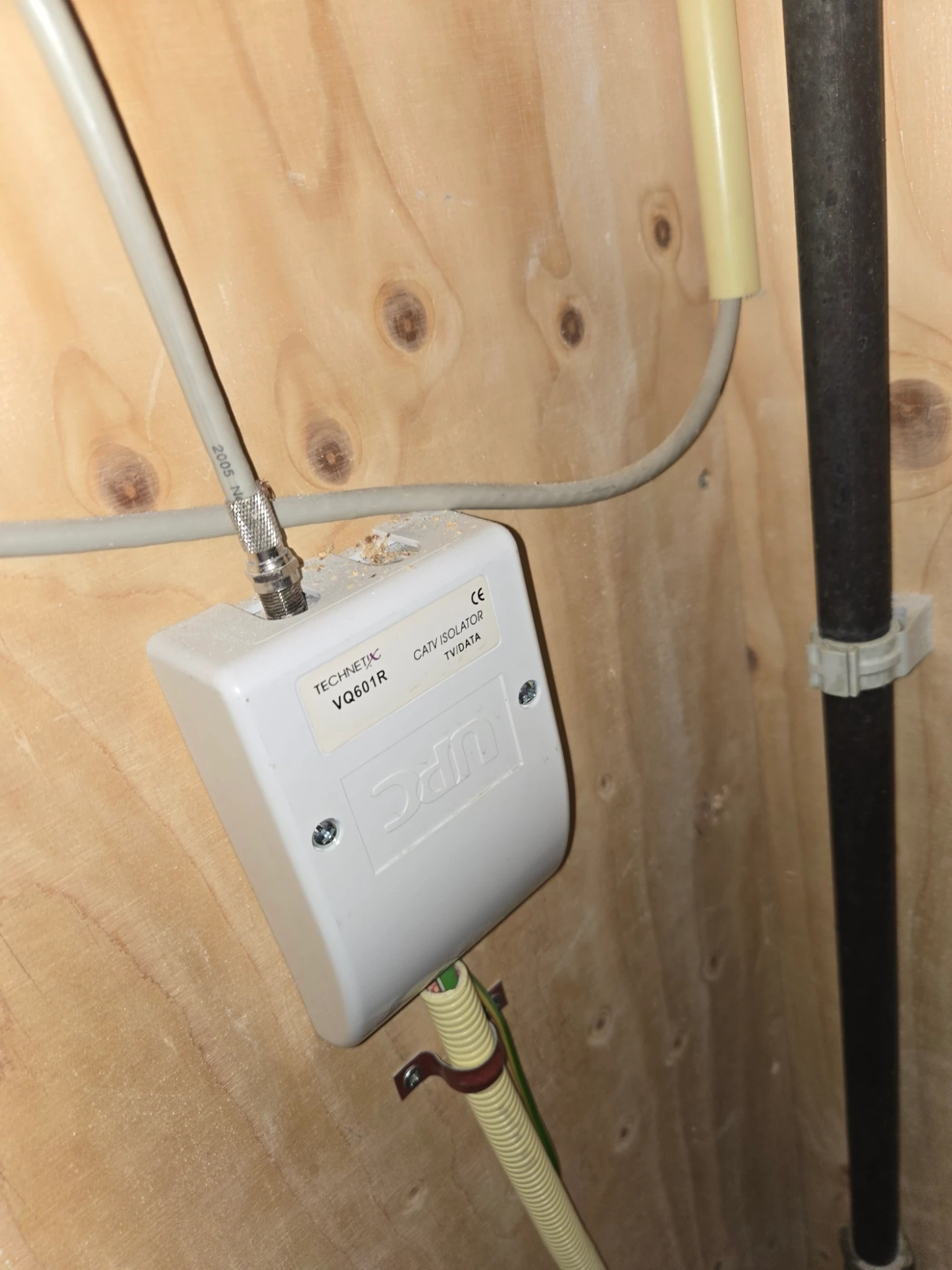

Plaats eens een foto van je KPN-aansluitpunt, waar je het modem op aangesloten hebt.

Bedoel je deze?

Bedoel je deze?
Nee ​@wavesfromhollan die is van de coax, Ziggo bijvoorbeeld,
Aan de kant van je modem heb je een kabel is de DSL-poort zitten, waar zit het andere eind van de kabel op aangesloten, daar graag een foto van.

Bedoel je deze?
Dit is Ziggo/kabel aansluiting.
wavesfromhollan
Dan moet ik helaas het antwoord schuldig blijven, er zit niets anders in de meterkast. De KPN-monteur heeft de verbinding vanuit de meterkast gemaakt naar de woonkamer, zie foto.

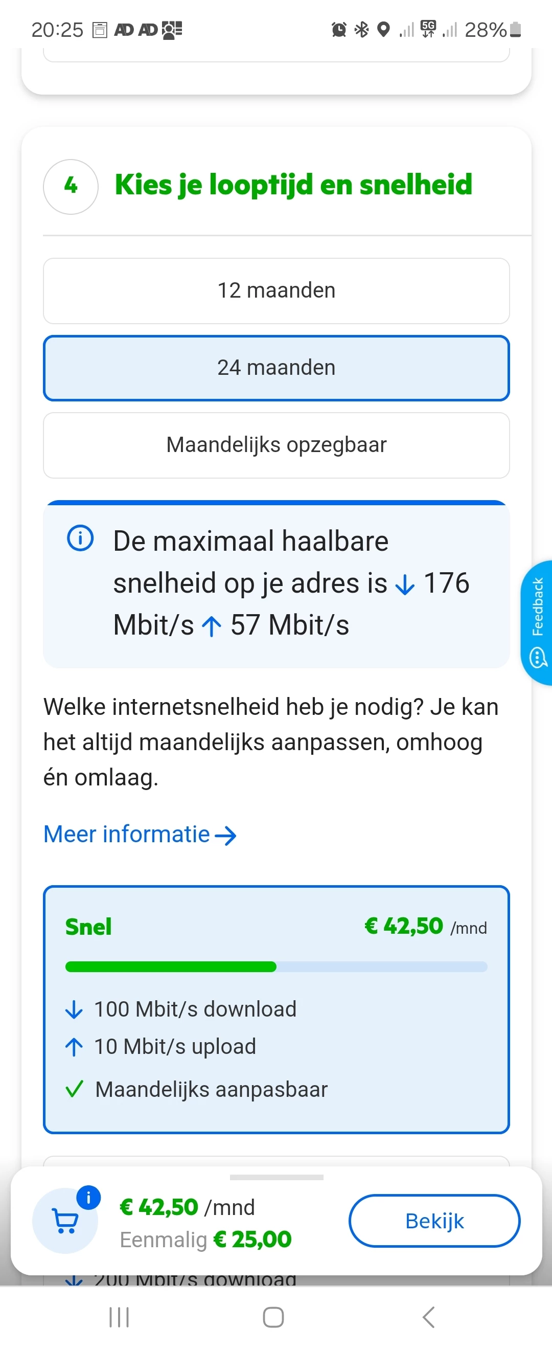

Als je op de homepage van KPN even net doet alsof je een nieuw thuis abonnement afsluit, dan krijg je te zien welke snelheid er haalbaar is op je adres. Wat staat daar dan?
Bijvoorbeeld:
  • mrt 2, 2025 4:19 p.m. UTC

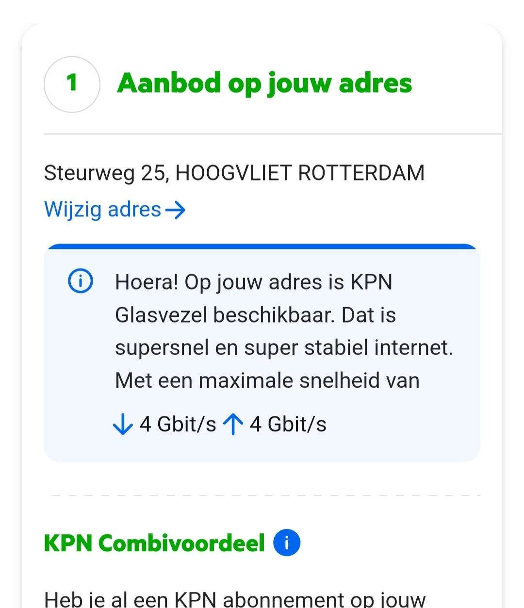

wavesfromhollan
Bijvoorbeeld:
Het gaat (nog) niet om glasvezel.
  • mrt 2, 2025 7:13 p.m. UTC
Dat weten we al. Maar wat staat er wel bij jouw adres? Welke snelheid word er aangegeven?

  • mrt 2, 2025 7:37 p.m. UTC
Dat moet pairbonding zijn. Een upload van 57 mbit is zonder pairbonding niet haalbaar op koper volgens mij. Dat verklaart ook waarom je download zo laag is.
Jij moet dus een Experiabox v10 hebben en een y-kabeltje.
